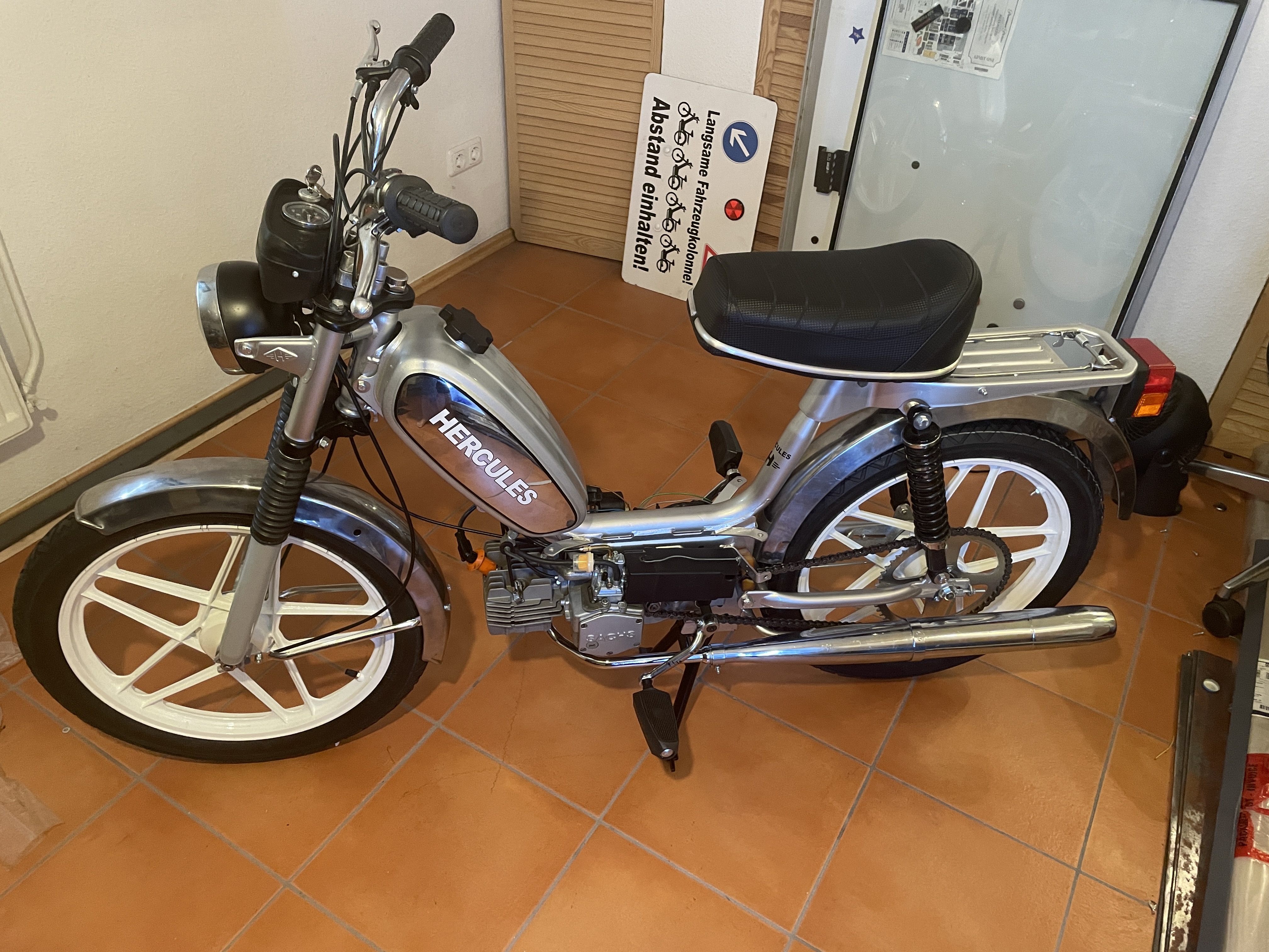

Ich hab mich gar nicht getraut das hier einzuschreiben, weil ich dachte ich hab was falsch verkabelt.
Aber ich hab hier eine der Primas, die ich im Winter gemacht habe mit fast dem gleichen Problem.
Kondesator und Kontakt hatte ich wie immer erneuert. Ist ne ganz hübsche geworden, obwohl der BY mich einfach nur nervt.
Bei der ersten Probefahrt springt die nicht an. Ich setz mich drauf, trete ein wenig und bremse hinten (Der Schalter klemmte ein wenig so das das Bremslicht immer an war). Dann lief die Karre, wenn auch nicht besonders gut.
Dann hab ich den Schalter nach hinten gezogen um zu sehen obs Bremslicht ausgeht - ja, das ging aus, genau wie der Motor :shock:
Zufall, dachte ich aber nix da. Die Karre läuft nur wenns Bremslicht leuchtet.

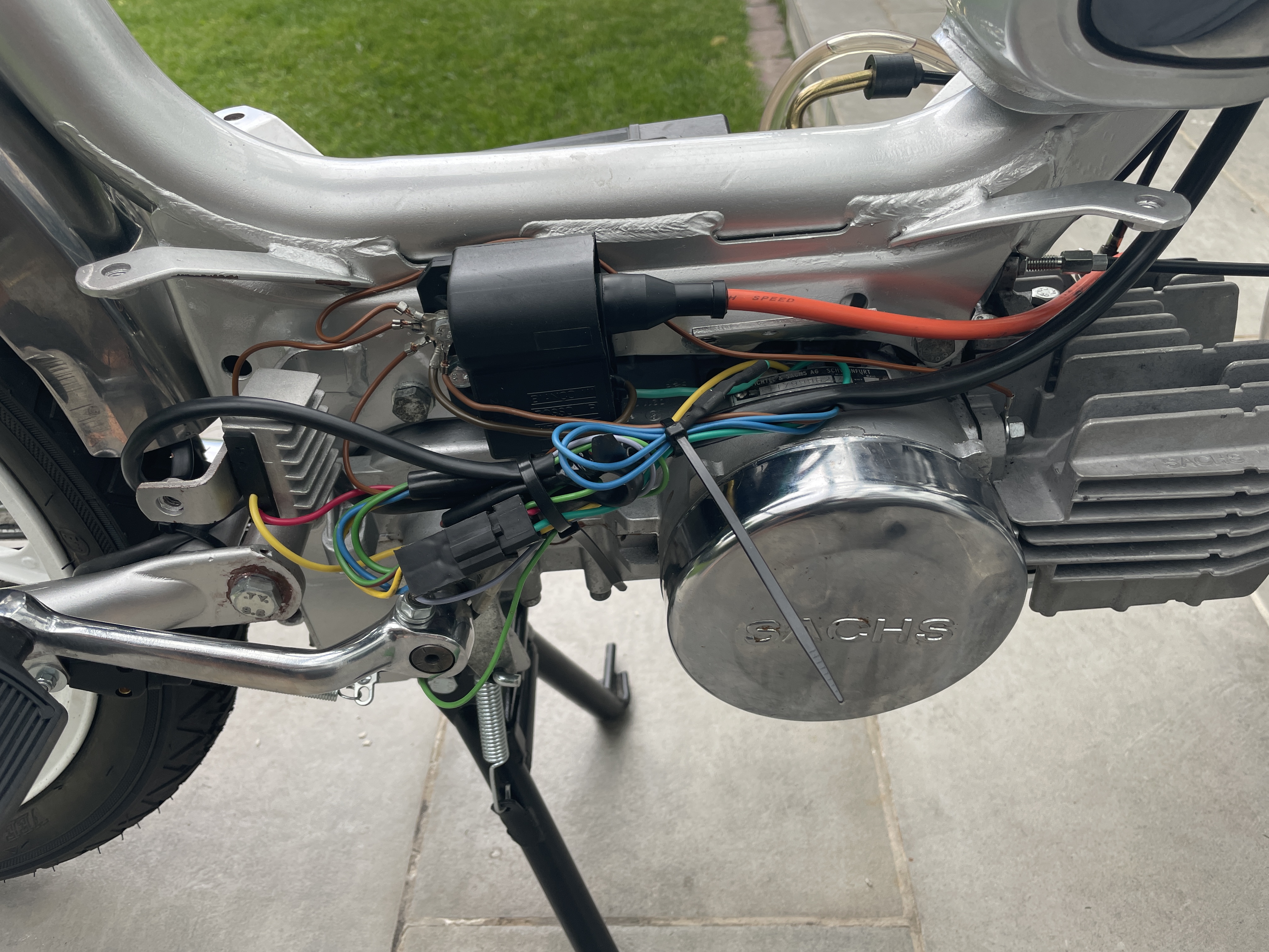

Wars wohl nicht, hab jetzt ne Zündung mit Bremsspule und Polrad zu vergeben. :oops:
Ich hab dann alles mal am Kabelbaum durchgemessen, nix Verdächtiges.
Dann wieder zusammengebaut - jetzt geht sie aus, wenn ich bremse, also genau andersrum - aber nur wenns Licht nicht an ist.
Was eine Scheißkarre.
Jetzt mach ich halt den Kabelbaum auch noch neu.

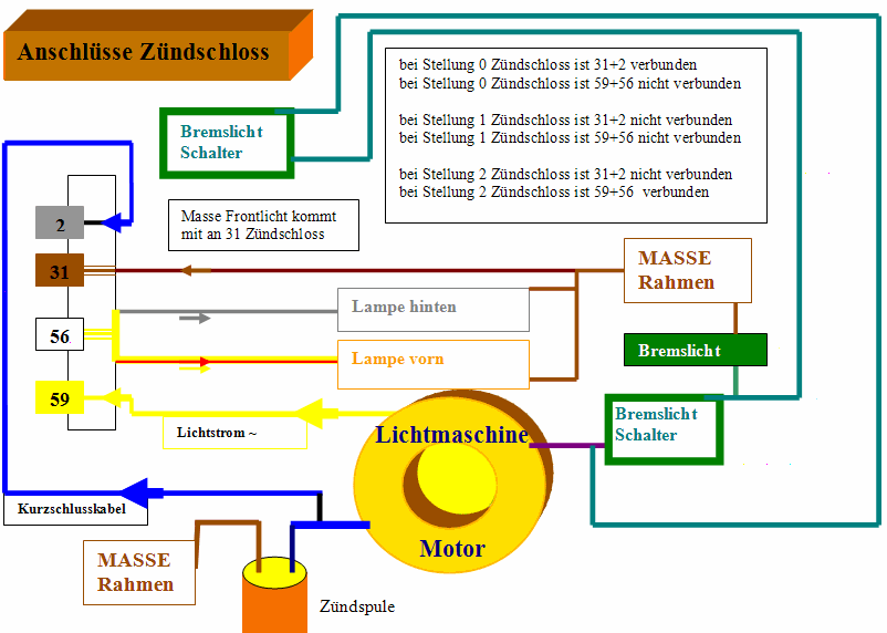

ich geh da eher davon aus das da was an der verkabelung nicht stimmt
denn bei licht kurzschluss fährt die weiter...also was hat licht mit bremslicht zu tun...und warum ist die zündung betroffen...
wenn es zwei verschiedene spulen sind haben die nichts miteinander zu tun...normalerweise...lichtspule und bremslichtspule
es kann da zwar seltsame probleme unterm polrad mit magnetfeldern geben...aber zuerst würde ich mal die einzelnen stromkreise checken
was hängt an zündschloss klemme 2 dran...und womiot ist das kabel von klemme 2 sonst nocht verbunden....es hat mit nicht sonst verbunden zu sein
da gehört nur das abstell(kurzschlusskabel dran...sonst nix!
abstellkabel abklemmen vom kabelbaum unten am motor...sehn was dann passiert
masse kabel vom zylinder zum rahmen war bei neueren serienmäßig
aber die kerze hat immer masse...vom zylinder

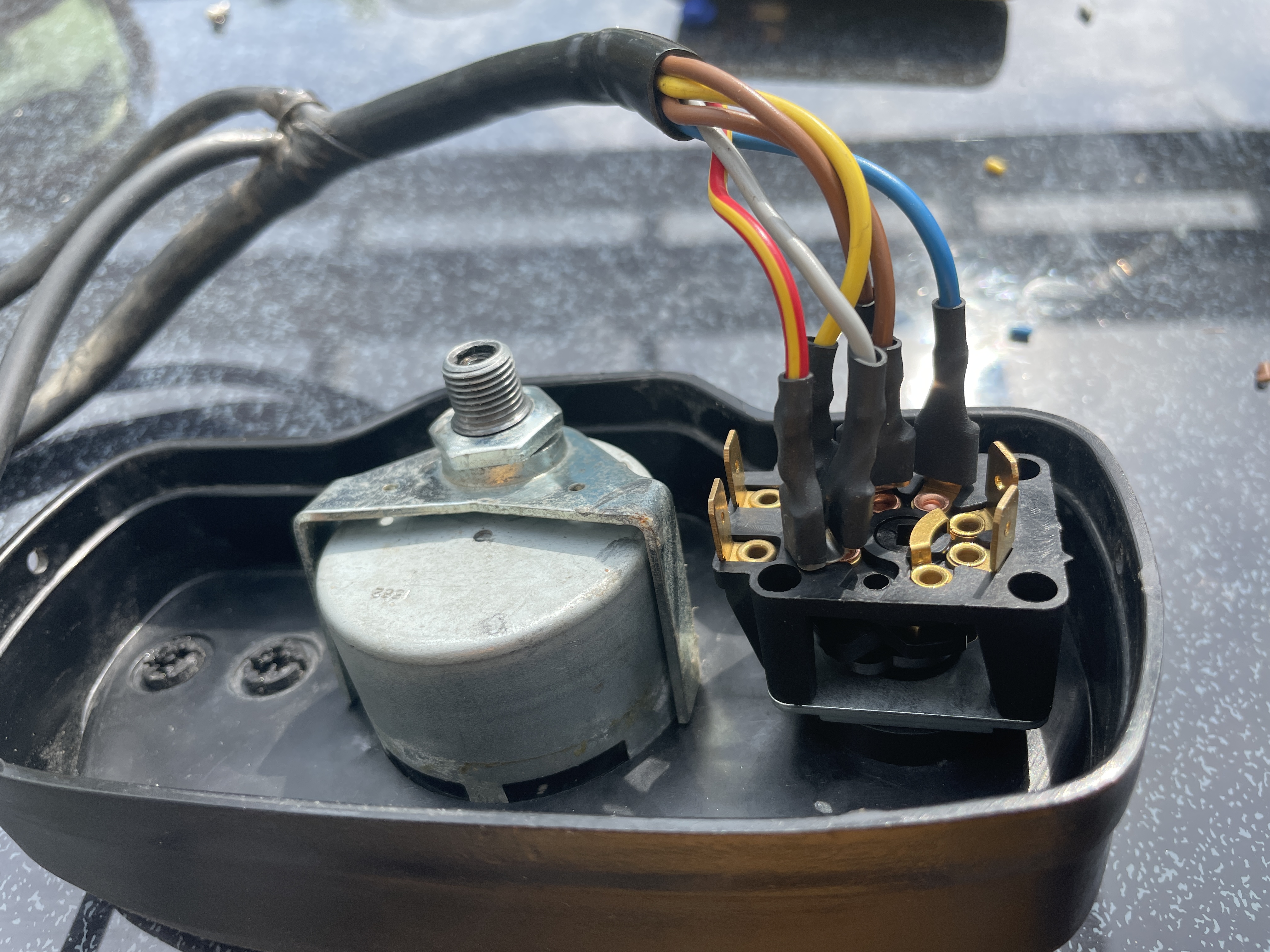

Problem gefunden.
Das ist echt ein fieses Moped.
Das war meine Verkabelung.
Leider stehen da keine Nummern drauf - hab’s ausgemessen.
Eigentlich o.k. Aber das Cockpit, welches da drauf ist ist irgendwie kleiner.
Bei der Montage ging es etwas schwer zu, dachte aber es sei gut isoliert.
Da hab ich aber die M6 Schraube im Cockpit nicht aufm Zettel gehabt.
Nachdem ich da eine Plastikkappe drauf hab, geht alles wieder.
Hat sich wohl trotz Schrumpfschlauch irgendwie ein Kontakt eingestellt.
Danke für die Tipps.
Jetzt muss nur noch das fiese Viertakten weg gehen und ich kann das Moped wieder dem Besitzer geben.

etwas vertauscht...59+56
hat praktisch keine auswirkungen weiter...solange schalter auf 2 steht...
nur das dann halt gelb bei lichtauschalten, stellung 1, nicht mit masse verbunden wird.
wäre auch möglich das nachbauschlösser das gar nicht machen.
da man immer mit licht fahren muss ist das vertauschen da auch egal...

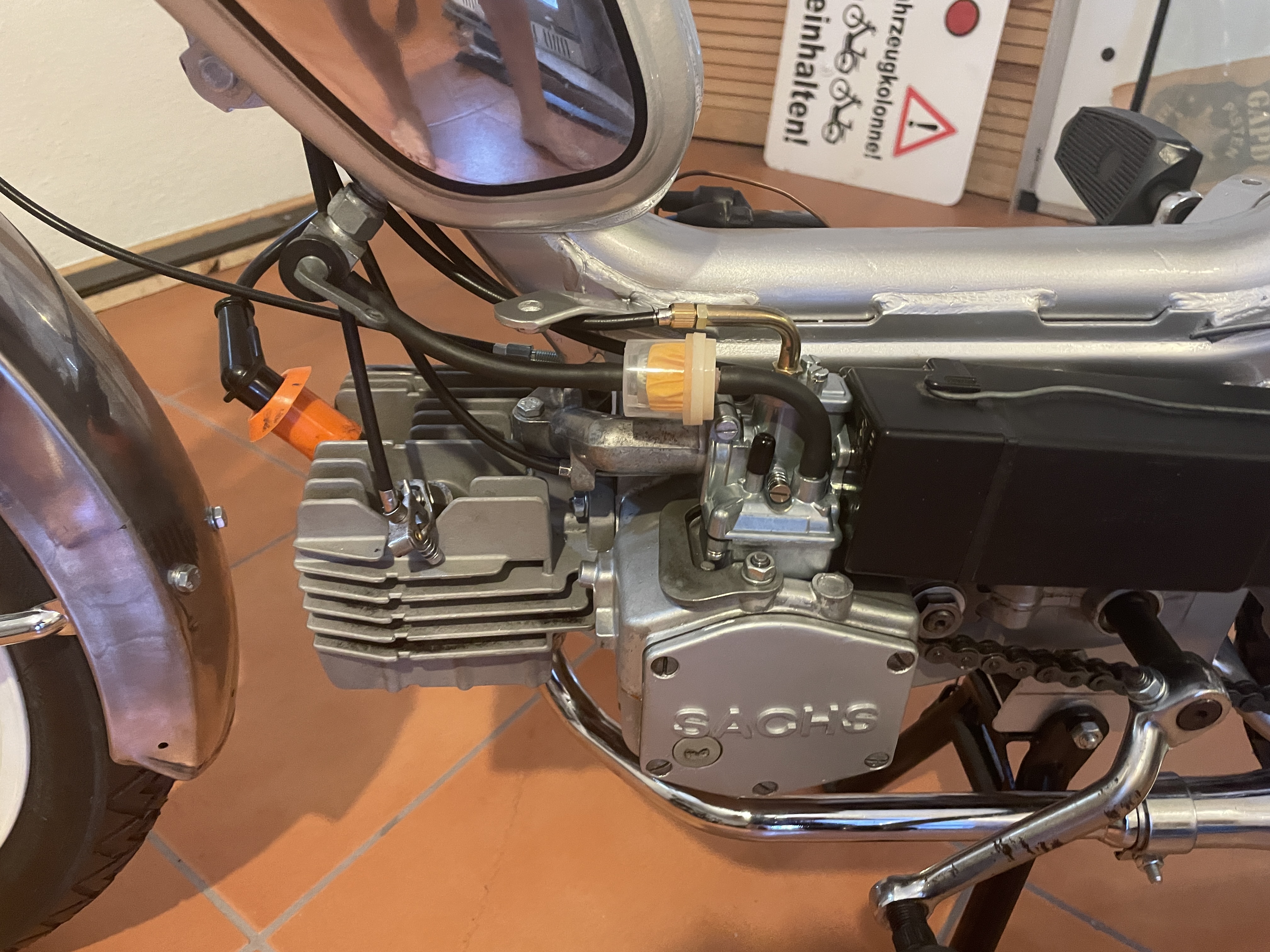

würde den benzinfilter etwas anders legen...am einlass etwas höher als am auslass
so große filter können nachteile haben
das original ist kleiner
https://www.ebay.de/itm/184800489532?ha ... SwyDxXh8FB
schwarzer schlauch kann auch schlechter sein für dignose sein...luftblasen nicht sichtbar
durchsichtige ölkontrollschraube https://www.ebay.de/itm/202885909594 + o-ring https://www.ebay.de/itm/263467176964?ha ... Swo8hTnJC6

Die Kiste läuft ja jetzt und ja, ich hab dann auch Klemme 59 und 56 umgelegt.

Ich gehe mal davon aus, dass du einen Verkabelungsplan hast und die Kabelage soweit stimmt. Vielleicht jetzt bescheuert, aber stelle mal bitte mit einem Hilfskabel eine vernünftige Masseverbindung vom Rahmen zum Motor her.
Ich hab mir das an beiden Mofas gebastelt.
Versuch macht kluch.
Das mach ich immer, Werner :thumbup:
So sah das vor dem richtig Aufräumen aus.
