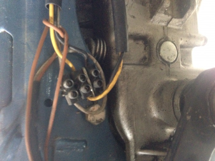

bei meinem Mofa brennen immer wieder die Birnen durch. Deshalb will ich einen Spannungsbegrenzer einbauen. Das Problem ist nur, dass ich nicht weiß wie und wo ich diesen einbauen soll. Ich hab das Mofa noch nicht so lange also wärs nett wenn mir jemand helfen könnte.

ok
da nimmst 3 stromkabel, ca 25-30cm lange
unten über der zündung findest du eine lüsterklemme..normalerweise
da sind vier kabel drin
gelb, grau, schwarz, braun
jetzt steckst 2 von deinen kabeln bei gelb dazu
dein 3. kabel steckst zu braun dazu
an die enden deiner drei kabel machst nen kabelstecker
http://www.ebay.de/itm/10x-Flachsteckhu ... erhYJ44hMQ
regler bild links
http://www.motelek.net/schema/spannung/ ... inout3.png
jetzt machst das kabel was an braun ist an den Regler GND
und jeweils 1 deiner kabel die an gelb mit dran sind
an AC Regler und an Ladeanker
akku+ bleibt leer
dann musst sehn wo du da unten den regler anschraubst, oder fest mit kabelbindern dranmachst
evtl passt er noch mit an die schraube mit der da unten braun am rahmen dran sein müßte
oder es müßte da unten nch ein gewinde sein, wo normal der draht dran ist der die lüsterklemme hält
halt was suchen

Beiträge: 9088
Re: Spannungsbegrenzer
genau, du hast da aber nur drei kabel drin, gelb-lichtstrom, grau rücklichtstrom, und schwarz abstellkabel
da machst einfach an jeder seite bei gelb ein kabel dazu, da wirds nicht so eng, dann hast die zwei kabel zum regler schonmal
der regler braucht noch eine einwandfreie masseverbindung GND zum Rahmen
masse ist normal braun, sieht ob da braun irgendwo an rahmen geschraubt ist, da machst GND vom regler mit dran
meist nimmt man da sowas
ringkabelschuh http://www.ebay.de/itm/20-Ringkabelschu ... SwubRXE6Wo
es ist jedenfalls wichtig das die kabelverbindungen alle einwandfrei sind, sonst regelt der regler nicht
kannst auch ne 4er lüsterklemme nehmen...... und braun vom rahmen durchschneiden...und dann da das GND kabel mit dazumachen
