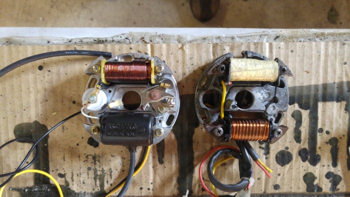

Kann mir jemand bei der Einstellung meiner Zündung helfen?
Herkules Prima 4 505/1BY V.

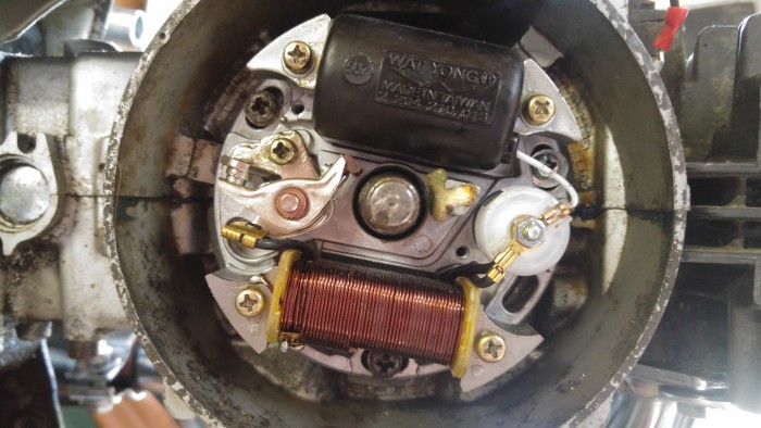

Die Zündung ist neu, siehe Bild.
- Zündung
Ich habe versucht sie laut Videobeschreibung einzustellen.
Dabei habe ich festgestellt das sich der Unterbrecherkontakt bei Polraddrehung nicht bewegt.
Der sollte sich ja zum richtigen Zeitpunkt öffnen und schließen.
Er hat Kontakt zum Polrad.
Wie soll dieses öffnen und schließen zustande kommen?

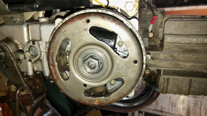

Hier noch ein Bild vom Polrad.

Tach,
schau mal den Kurbelwellenstumpf genauer an. Da ist eine Nocke drauf.
Diese drückt den Filz am Arm des Unterbrechers und bedient diesen so. Der Filz gehört auch gefettet.

was ist das fürn polrad......
was steht außen drauf, bosch iskra oder motoplat
lief der motor mit dem polrad schon mal?
ansonten ist das ne chinesaische billig zündung, die grundplatte,
da sollte man gleich erstmal nen markenunterbrecher einbauen
vermute das polrad ist für kontaktlose iskra zündung...
d.h. .... ohne nocken

Hi Micha,
Danke für deine Beschreibung.
Ja, so habe ich die Funktion auch vermutet.
Nur ist an dem Kurbelwellenstumpf keine Nocke oder Höhenunterschied.
Sie ist komplett plan / rund.
Hi Carinona,

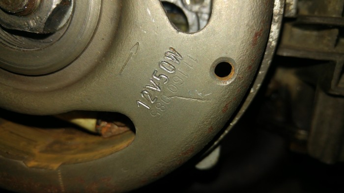

Das Polrad ist Original (iskra) und schon etwas mitgenommen.
Der Motor lief bisher ausschließlich mit diesem Polrad.
Ich hoffe ihr könnt mir weiterhelfen, danke.

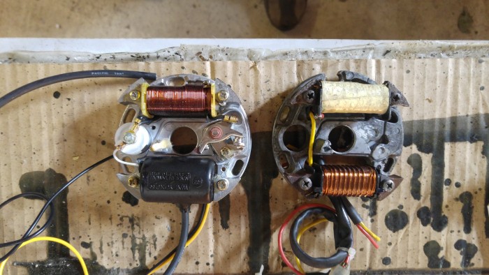

- Links die aktuelle /neue / verbaute Zündung.
Rechts die alte / in diesem Zustand lief der Motor auch aber nur im Standgas.

ja
und das iskra polrad geht nunmal nicht mit unterbrecher zündung
also entweder die kontaktlose iskra rein
oder polrad für unterbrecherzündung besorgen
der nocken ist nicht an der welle sondern innen am polrad, und das iskra hat nunmal keinen
also öffnet sich da auch nie ein unterbrecher

wobei die alte iskra auf deinen bildern immer noch besser sein kann als deine china grundplatte
sollte man eher mal...naja
die iskra grundplatte sieht funktionstüchtig aus
sollte man mal nachmessen
bevor man für billig china zündung noch ein polrad besorgt

Meine Iskra Grundplatte möchte ich trotzdem gerne auf Funktion testen.
Was muss ich dazu messen?
Re: Probleme bei Zündungs einstellung
Verfasst: 14.07.2016 09:28
von carinona
multimeter auf ohm stellen
die hsp spule messen
ein pol an rotes kabel, den anderen pol an polschuh der spule, also ans metall
werte
http://www.motelek.net/andere/iskra/12v50w_stator.jpg
die ohmwert weichen bei den spulen immer geringfügig ab
alles nah um 225 ohm ist ok
