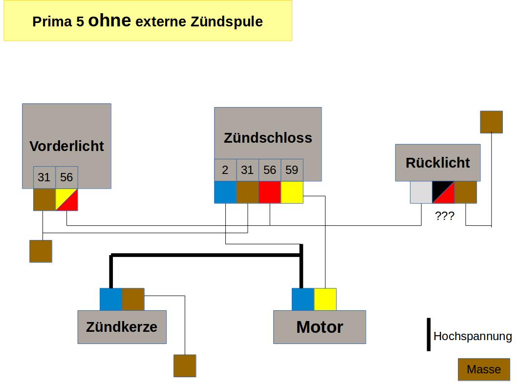

Ich habe ihn noch einmal für meine Zwecke umgemalt, mich aber in den Farben an den anderen gehalten. Ist das richtig so? Was ist mit dem Kabel schwarz-rot aus dem Rücklicht?
Könnt ihr den bitte Korrigieren? Ich habe keine Bremslichtschalte, oder?

an 2 geht keine hochspannung, das ist nur das abstellkabel, vermutlich war deins blau an 2 vom schloss
da machst einfach unten das dünne schwarze dran und fertig ist es
nur das dicke kerzenkabel ist hochspannung aus der sekundärspule
das dünne schwarze kommt aus der primärspule, bzw von deren stromkreis, entweder ab dem kondensator oder unterbrecher geht es nach außen, das ist alles strom aus der primästromspule
in dem dicken plastikteil schwarz in der zündung sind zwei spulen drin, das ding ist ja die zündspule,
ansonsten stimmt dein plan

diese spule hast bei der neuen zündung nicht, also kannst das so erstmal nicht anschließen
man kann da was machen...wenn man will und du bremslichtschalter und schwarzrot-kabel dranhast
entweder einfach über eine diode , oder andere spule einbauen
evtl mit regler alles auf 12v umstellen

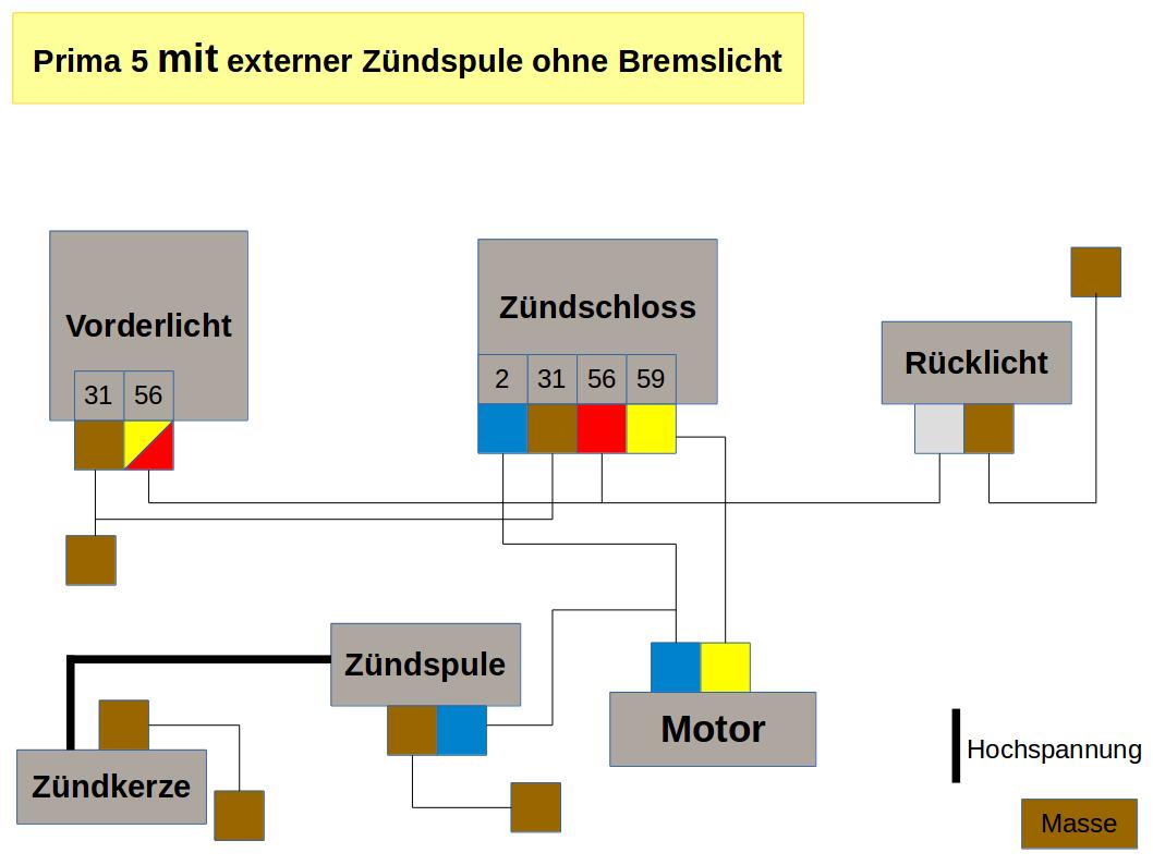

Der Plan noch einmal überarbeitet. Jetzt mit externer Zündspule ohne Bremslicht

ja, das ist richtig bei zündung mit außenliegender zündspule

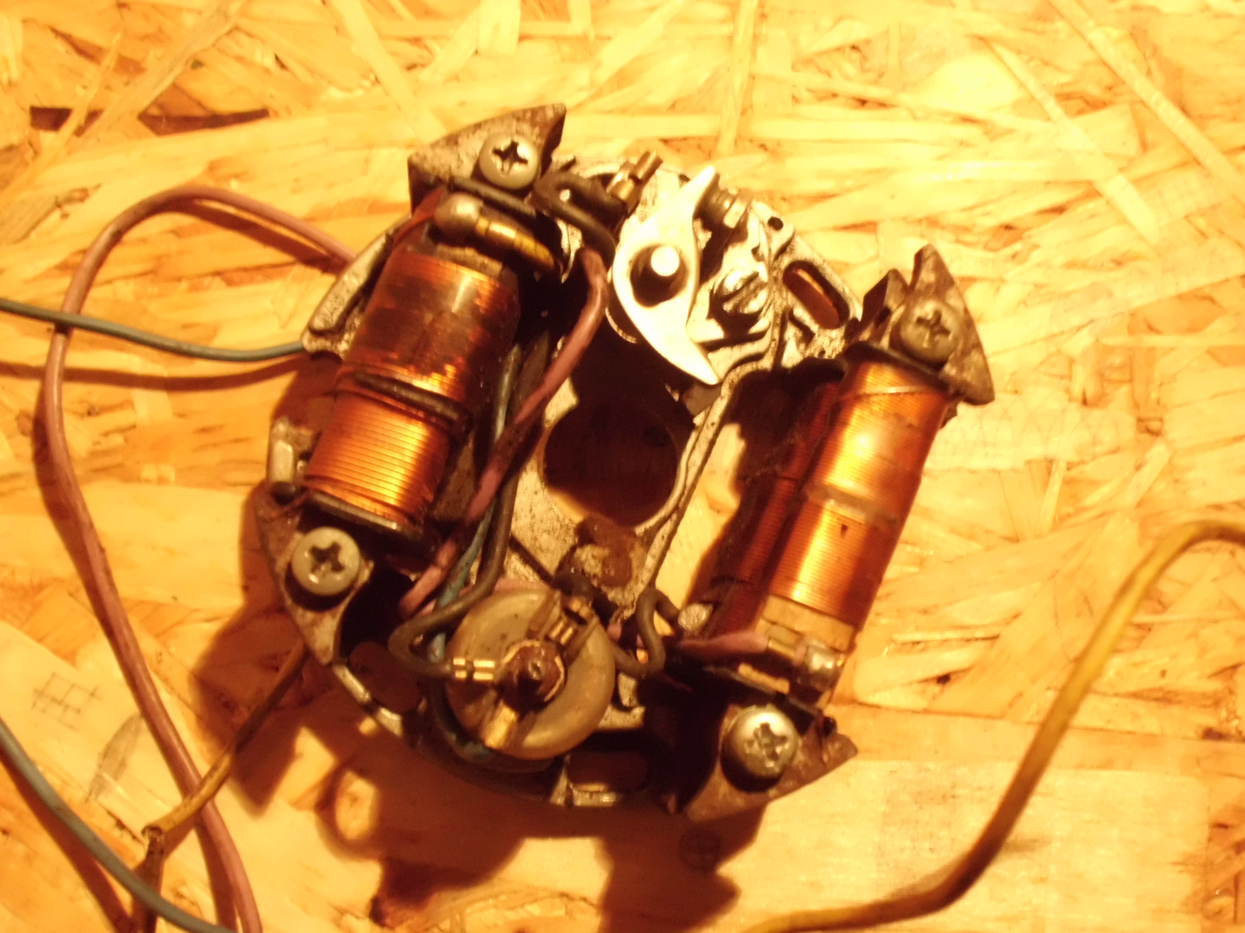

Hej. Ich habe mal meine alte Zündung fotografiert. Könnte ich dort eine Spule ausbauen und dann bei mir einbauen und auf 12V erhöhen?

Und das Foto.

du kannst die kleine spule auf deinem bild rechts die obere auch in deine neue zündung machen, dann hast bremslichtspule zb
