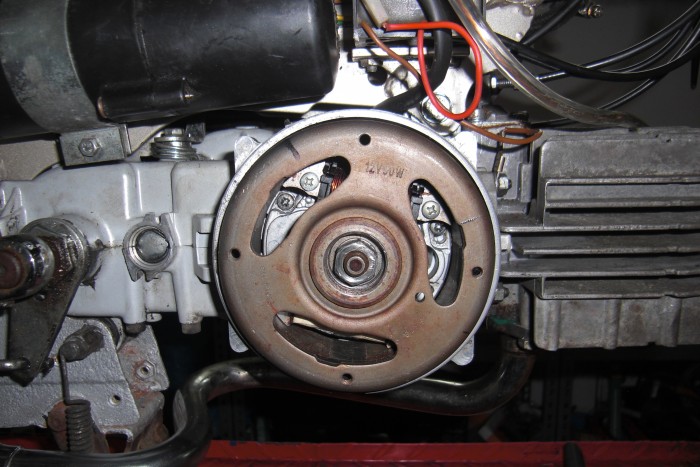

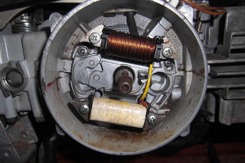

Re: Sachs 505/2BYV mit Iskra Zündung
Hallo Kai,
ich hab mal ein Bild von der Zündung gemacht. Wenn du noch ein anderes brauchst, mach ich die noch.
fuffi
fuffi
Hallo fuffi,
so wie die Ankerplatte jetzt eingestellt ist, ist der ZZP auf ganz FRÜH gestellt.
Die Ladespule sieht zwar etwas gealtert aus, aber wenn Sie keine Funken wirft und einen Widerstand von ca. 225 Ohm hat, sollte das so stimmen.
Könntest du noch sagen, was auf dem Polrad und auf der CDI für eine Nummer/Bezeichnung eingetragen ist?
Den oberen Totpunkt hast du eingestellt bekommen und der Motor lief bereits?
