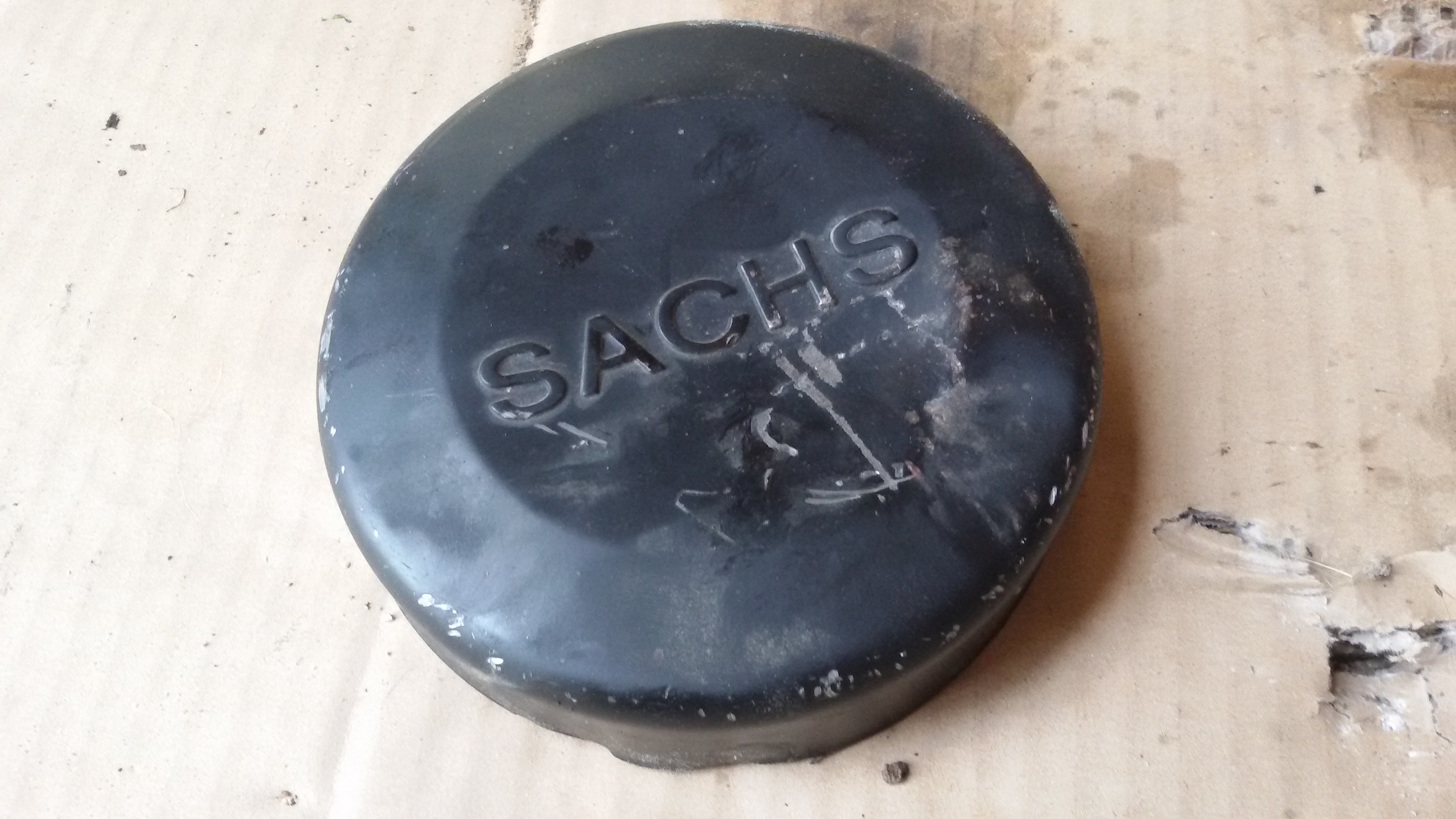

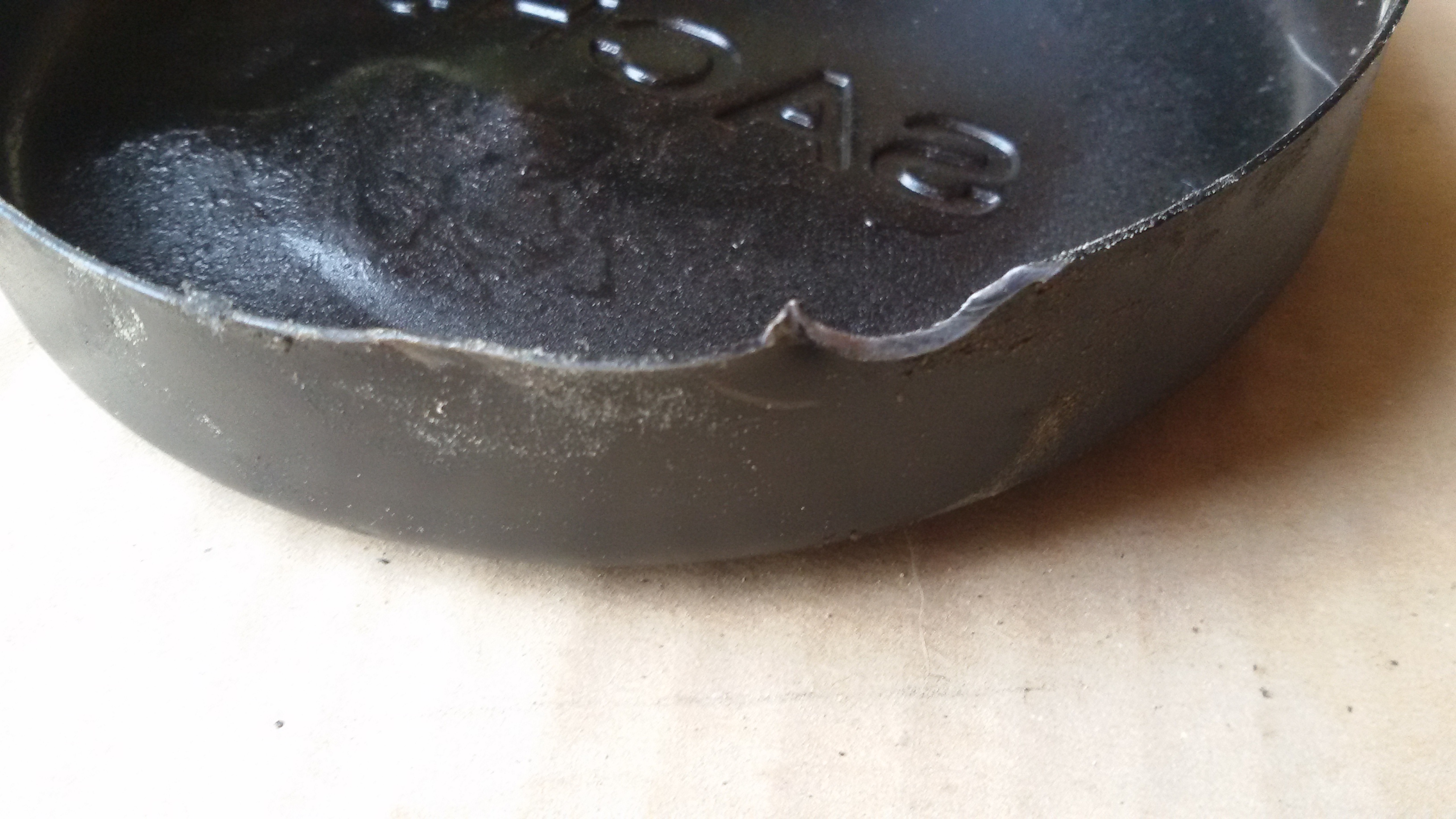

gerade habe ich mit meiner Hercules eine Testfahrt gemacht, nachdem ich den alten Zündkerzenstecker ausgetauscht habe.
Nach ca. einem Kilometer knallt der Deckel der Lichtmaschine gegen den Bremshebel und fliegt auf die Straße.
Das Mofa läuft noch, nur dass eben der Deckel eine Beule hat und irgendwas abgebrochen ist.
Kann mir jemand sagen, warum es den Deckel mit so einer Wucht weggeschleudert hat und ob ich den alten noch verwenden kann.
Danke im Voraus.
Hier ist noch zwei Bilder:
mfg.
Janek

so, wie DAS Ding aussieht: Pedalarm krumm, beim Bremsen den Deckel abgehebelt, vom Polrad einen abgekriegt und ab dafür!
Kann das sein?

also der deckel ist nurn deckel, kannst ausbeulen, rosa lackieren etc
muss nur halten und am polrad nicht schleifen
der dient nur zum schutz gegen das polrad, und damit kein dreck in die zündung kommt
so es hat nen knall getan und der deckel ist abgerauscht, und zufällig war ihm das pedal im weg, sonst schafft er nämlich luftlinie 10-20m weit, sylvester läßt grüßen, den knall kann man nicht überhören....
ich geh davon aus das deine lager schlecht sind, deine wellendichtringe noch schlechter
und das der unterbrecher in der zündung gemisch entzündet hat, welches durch defekten wellendichtring aus dem kurbelgehäuse kommt
sprich der deckel fliegt wieder weg, da sich so ein defekt nicht von selbst repariert....
mach das abgebrochene loch zur belüftung nach unten, evtl hält er, wenn luft in zündung kann.
du musst deinen motor neu lagern und abdichten, falls sich das bei deinem zylinder und dem rest noch lohnt
so fährt die jedenfalls schlecht und kann noch weiteren schaden nehmen
