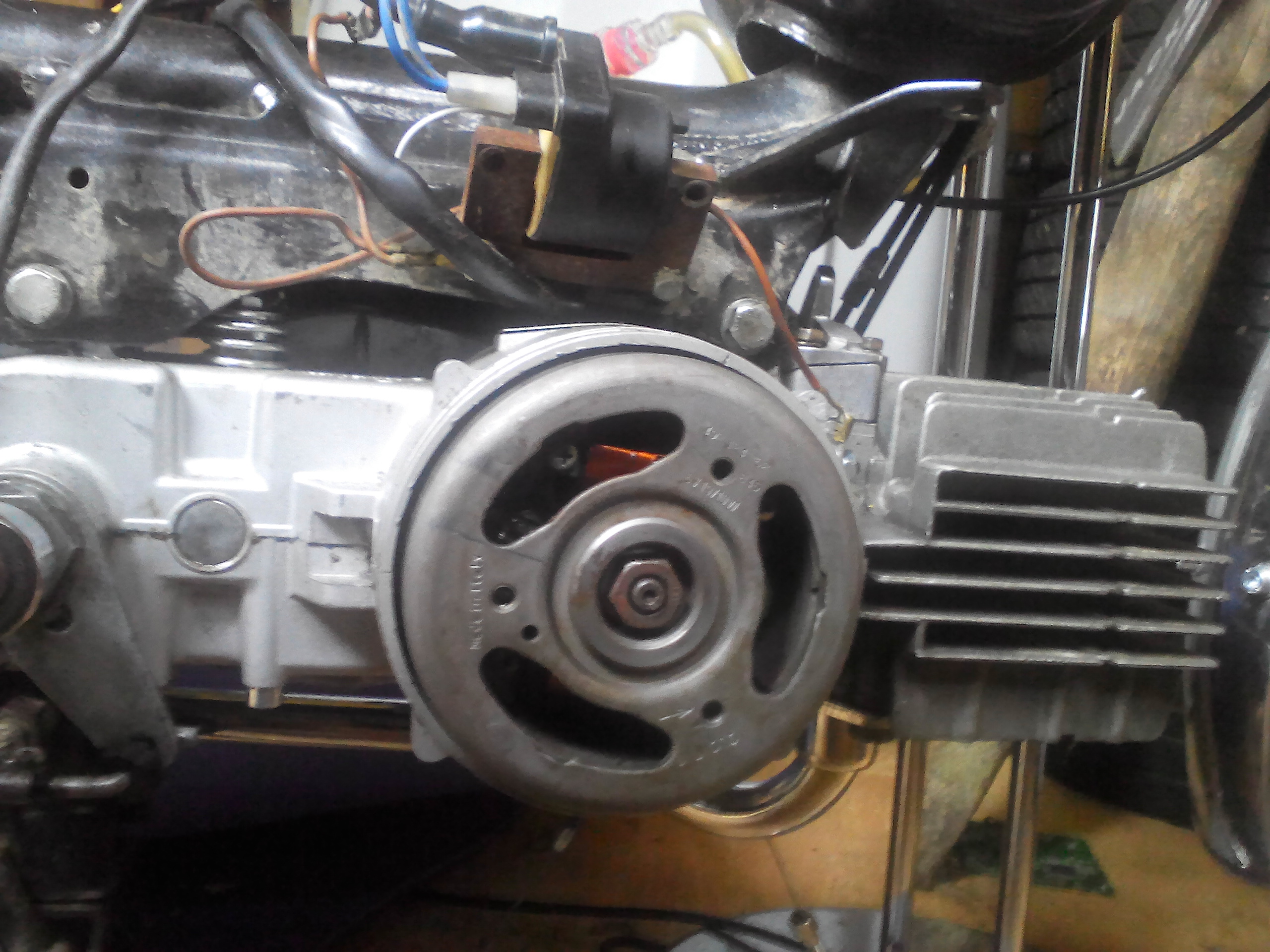

Auf dem Polrad steht Ducati drauf.
Die Zündung sieht man auf dem Foto.
Der Unterbrecher sieht aber eher nach Bosch aus, wurde vll. mal ausgewechselt...

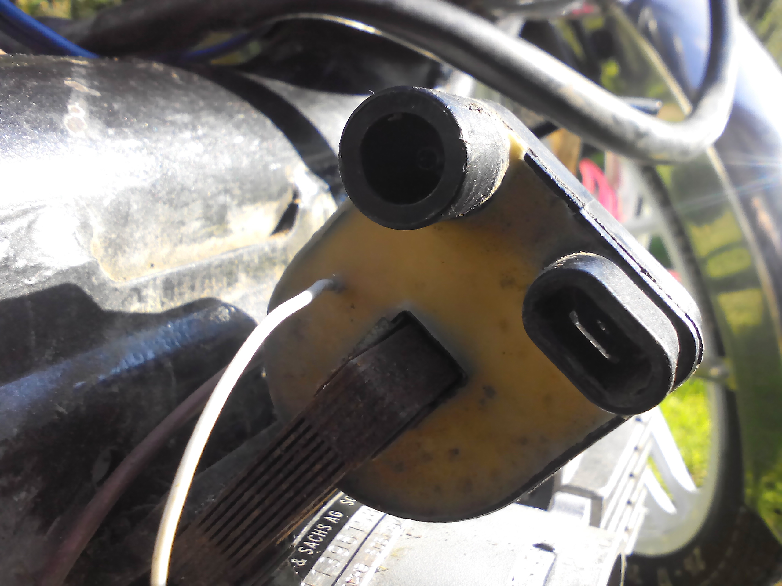

Aus der Zündspule kommt noch ein dünnes weißes Kabel, ist das Masse?
Michael
Beiträge: 9143
Re: Prima 5 kein Zündfunke
richtig
das dünne weiße aus der primärspule ist keine masse, das ist strom, das ist das kabel zum kondensator
masse bekommt die zündspule über das metall, die polschuhe von der grundplatte
also du hast außenliegen zuündspule
dann hast was in der art, da seh ich kein weißes kabel
http://www.motelek.net/bosch/6v17_10w_1982.jpg
http://www.motelek.net/motoplat/sachs6v19_10w.jpg
das dünne weiße kabel ist eigentlich nur an innenliegenden zündspulen
http://www.ebay.de/itm/Hercules-Prima-M ... 51ca9a95e5

Ja, die Bilder zeigen meine Zündung sehr genau.
Bei mir kommen auch Kabel in blau, gelb und lila raus.
Auf dem Foto von gestern 18:14 sieht man auch die Zündspule oberhalb der Zündung. Sie ist auf einer nichtmetallischen Grundplatte montiert, das weiße dünne Kabel kommt aus der linken Seite der Zündspule raus (man sieht es etwas auf dem Foto) und ist am Rahmen festgeschraubt, deshalb meine Vermutung, dass es Masse ist.
Ich schau auf jeden FAll nochmal, ob eine Bezeichnung auf der Grundplatte der Zündung drauf ist.
Kann das mit nem Ducati Polrad überhaupt funktionieren?

ich seh das weiße kabel an der spule außen, ich seh aber nicht wo es rauskommt
italienisch ist weiß masse
also verbinde das weiße mal mit masse ob was besser wird
achso ist schon am rahmen, dann ist das ok
der masse kontakt muss gut sein
kannst weiß auch an masse braun machen das da vom rahmen kommt
sehr vertauenerwecken sieht die spule nicht aus
zumindest schonmal unsinn das ding vom rahmen zu isolieren, da die eh am metall masse hat

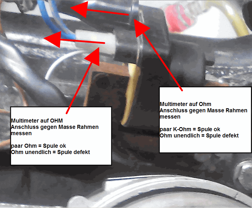

Spule durchgemessen.
Zündkabelanschluss gegen Masse 8kOhm
Zündungsanschluss gegen Masse 10 Ohm
Foto vom weißen Kabel anbei.

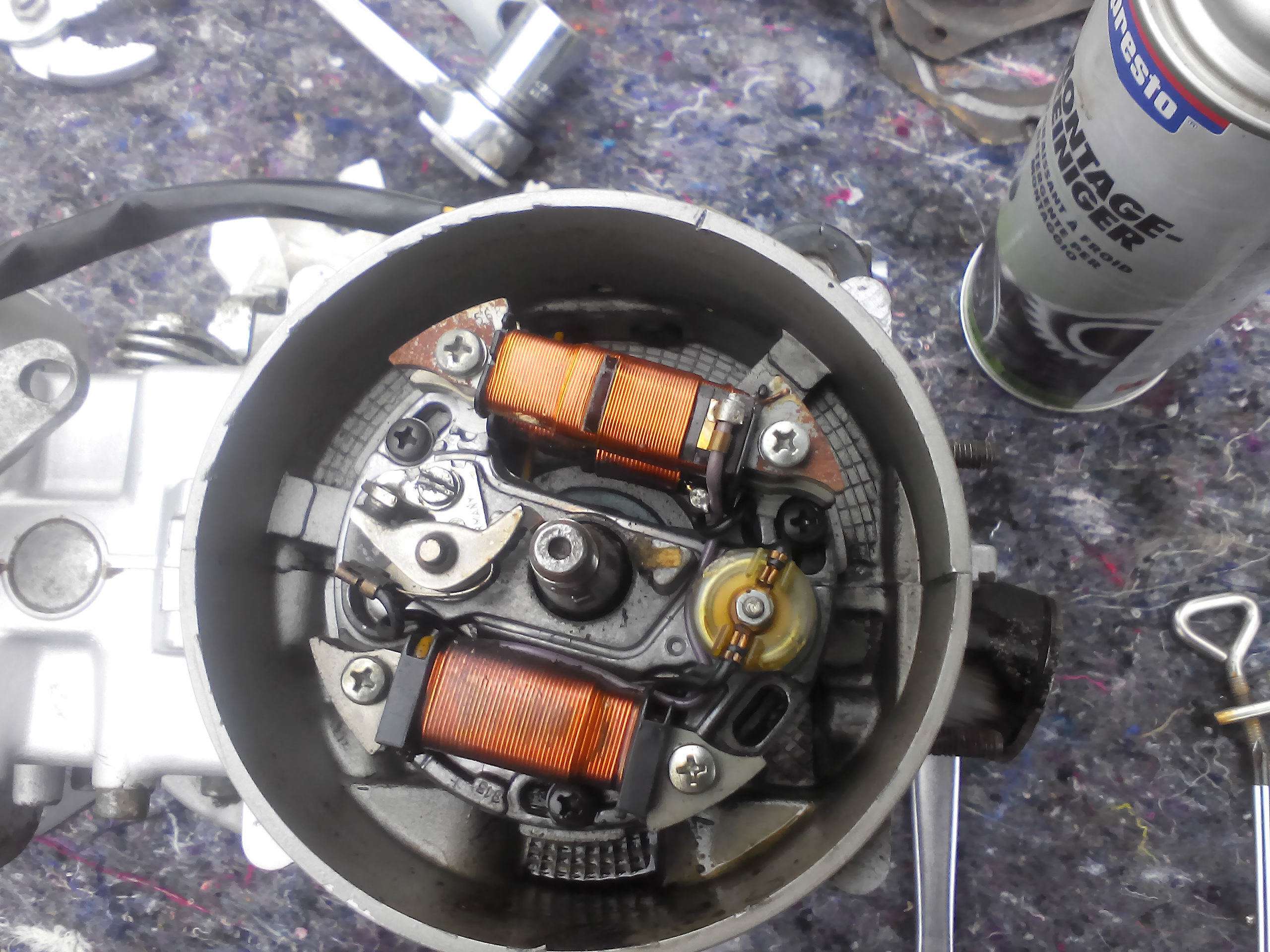

Hallo Zusammen,
zum Verzweifeln...es muss doch ne Lösung geben?
Ich habe jetzt folgendes gemacht, wie von carinona empfohlen:
1. Kondensator überbrückt, kabel direkt gebunden (isoliert): kein wesentlich besserer Funke
2. Polrad mit Grundplatte ausgebaut und Kondensator entfernt.
Danach Spulen immer gegen Masse gemessen
gelb ca. 1 Ohm
Violett ca. 2 Ohm
Schwarz ca. 1 Ohm
Das blaue Kabel geht von außen dann an den Kondensator genauso wie das schwarze Kabel der einen Wicklung und dass andere schwarze vom Unterbrecher.
Der Unterbrecher trennt einwandfrei.
3. Zündspule und Kondensator gewechselt
Der Funke ist da, aber aus meiner Sicht immer noch schwach. Ich muss schon so 2-3mm an Masse rangehen.
Abstand Ankerpole zu Poprad ca. 0,35mm.
Zündkerzenabstand ca. 0,4mm
Zündkabelund Kerzenstecker (1kOhm) neu.
Mit Kerze funkt es auch nur manchmal und schwach.
Gruß Michael

aber es müßte dann ganz stark am unterbrecher funken wenn strom da ist
versuch innen den polschuhabstand auf 0,3mm zu bekommen ....wenns geht
miss wechselstrom volt außen am blauen kabel gegen masse, ohne kerze anleiern
wenn da genug volt ist, wird zündspule das problem sein
wenn nicht, dann liefert innen die ladespule nicht genug saft
