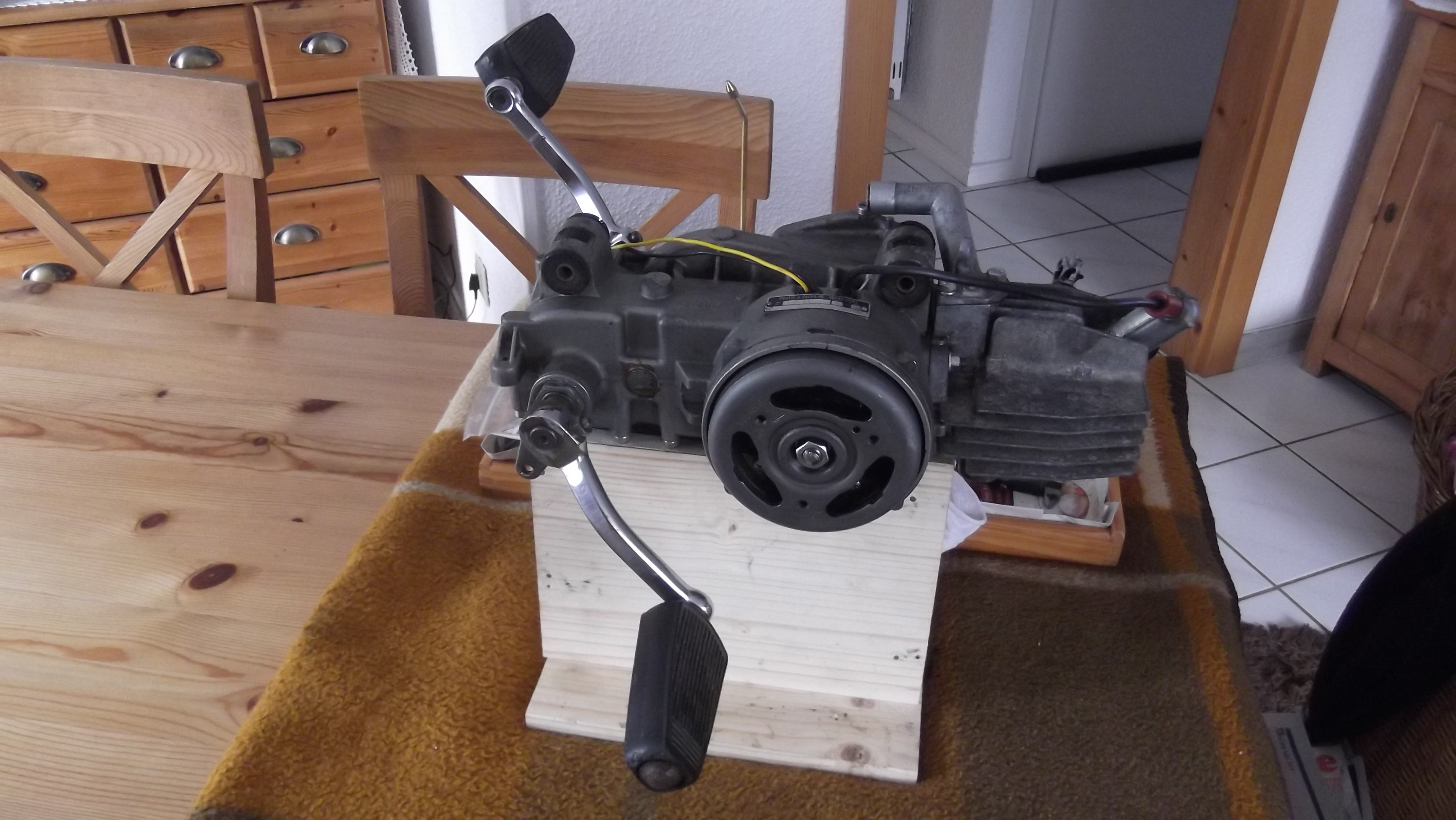

Hallo ich bins Markus Prima 4N habe Motor so lange es im Keller so kalt ist mit Hilfe eueren Beiträge Lager Simmeringe gewechselt und Schraubenerneuert und soweit alles gerichtet nur habe ich nach dem ich alles zusammengebaut habe noch keinen Zündfunken habe noch kein Plan wie ich die Fehlersuche starten soll? :? :problem: :problem:Zündung ist für mich Neuland ?
Für eure Hilfe wäre ich Dankbar sollte irgend jemand noch Bilder von einer Prima 4N Baujahr 1981 haben wäre es schön wenn ich Sie bekommen könnte
gruß Markus

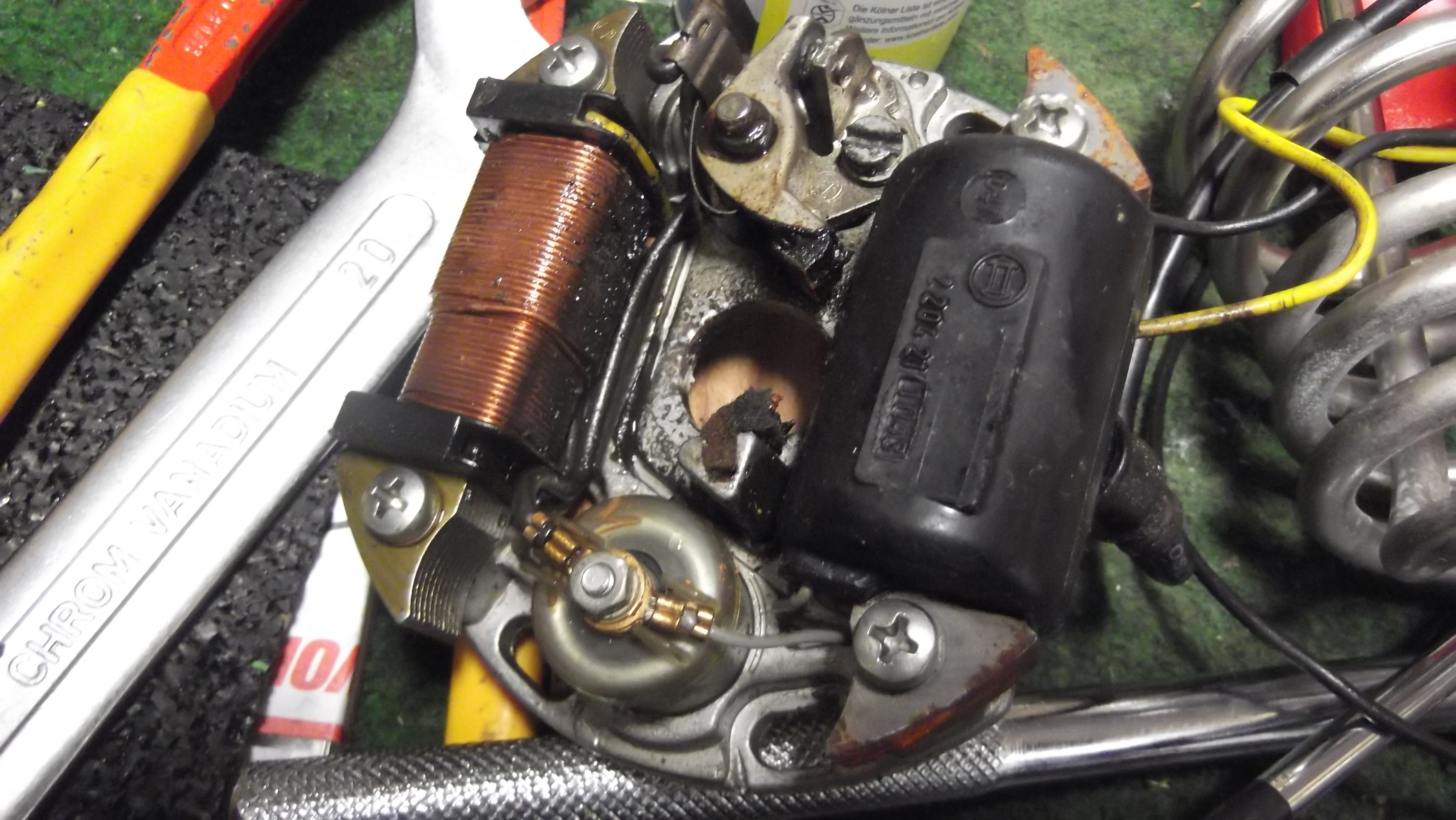

leider habe ich nicht soooo die Ahnung von der Zündung, jedoch würde ich zuerst sicherstellen, dass weder Zündkerze, noch der Kerzenstecker die Ursache ist, d.h. ggfl. beide Teile auswechseln...................kommt denn überhaupt Strom durchs Zündkabel? Kerzenstecker dazu abziehen und das Kabelende ca. 1cm von der Motormasse halten und "starten: Kommt ein Funken, ja oder nein?
Falls ja und der Funken ist bläulich, liegt es wahrscheinlich an Kerze und/oder Stecker.
Falls nein, liegt es im weitesten Sinn an der Lichtmaschine.
Hier sind häufige Fehler der Kondensator und/oder der Kontakt.
Hast du die Zündung richtig eingestellt?

Danke mal vorerst zündkerzenstecker und Zündkerze habe ich an meiner Mp4 probiert da funktioniert bilder sind super

Also jetzt funkts jetzt nach dem ich Maltes hinweis zündung einstellen gelesem hab und ich die nacht darüber geschlaffen habeund alles kontrolliert habe ich gemerkt das der Abstand Polrad und Anker zu gering war einseitig zuviel oder zuwenig eingestell mit Lehre auf 0,30 und jetzt funkts.nun gehts weiter mit den Teilen des Vergasers Ales Reinigen und schauen was fehlt auf den ersten Blick schrauben für Schwimmerkammer und Deckel oben glaube Gasschieber. es ist ein Bing vergaser 85 10 101 und der luftfilterkasten fehlt komplett :problem:. Am Rahmen und dem Rest kann ich so lange es so kalt ist sowieso nicht weitermachen da es in meiner Werkstatt im Keller kalt ist und ich meine Grippe noch nicht ganz auskuriert habe.

kondensator würde ich in jedemfall wechseln
der zündspule ist auch nur noch begrenzt zu trauen
solange aber nach 15-30min fahrt keinen problem hast, ist die wohl noch ok
