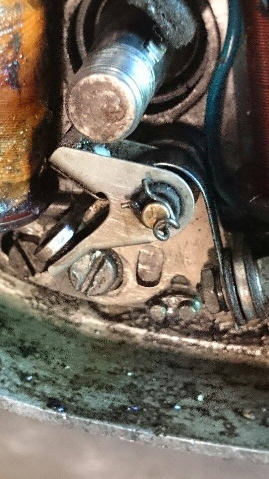

Hallo, ich habe ein altes Hercules Mofa mit Sachs 50 1092 ab motor und einer Bosch zündung, mein Zündkontakt/Unterbrechersatz ist leider total abgefressen und ich brauche einen neuen kann ihn leider nur nicht finden...

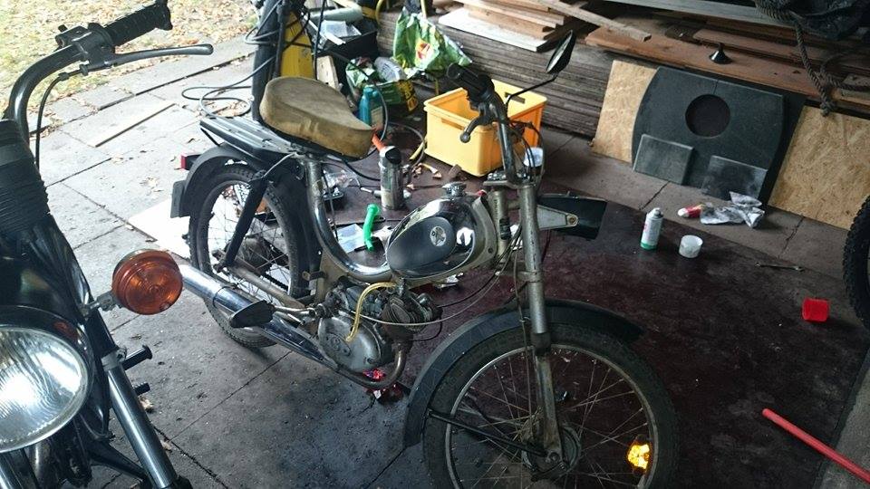

Würde mich freuen wenn mir jemand helfen könnte, gelaufen hat es echt super, hab mal bilder in den anhang gestellt :)

Danke für die schnelle antwort aber passt der ganz sicher? Die Grundplatte sieht ganz anders aus was die ausrichtung des Kontaktes angeht. Außerdem steht der Motor nur in der Beschreibung weil ich v-o mal angeschrieben hatte ob der kontakt für den motor passt und das Bild dazu geschickt habe.. Seitdem wurde der Preis auch um 5 euro erhöht :evil:

da steht
http://www.victoria-oldtimer.de/webshop ... takt-.html
Passend z.B. bei:
- Sachs 50 A.B. 1092, obs stimmt ka
und er sieht fast aus wie deiner , so kontakte gibts sonst bei den sachs 50 eigentlich nicht, muss also was altes sein
ansonsten haben die sachs 50/2 noch sowas
http://www.mopedparts.de/de/hercules-sa ... /-empty-30
