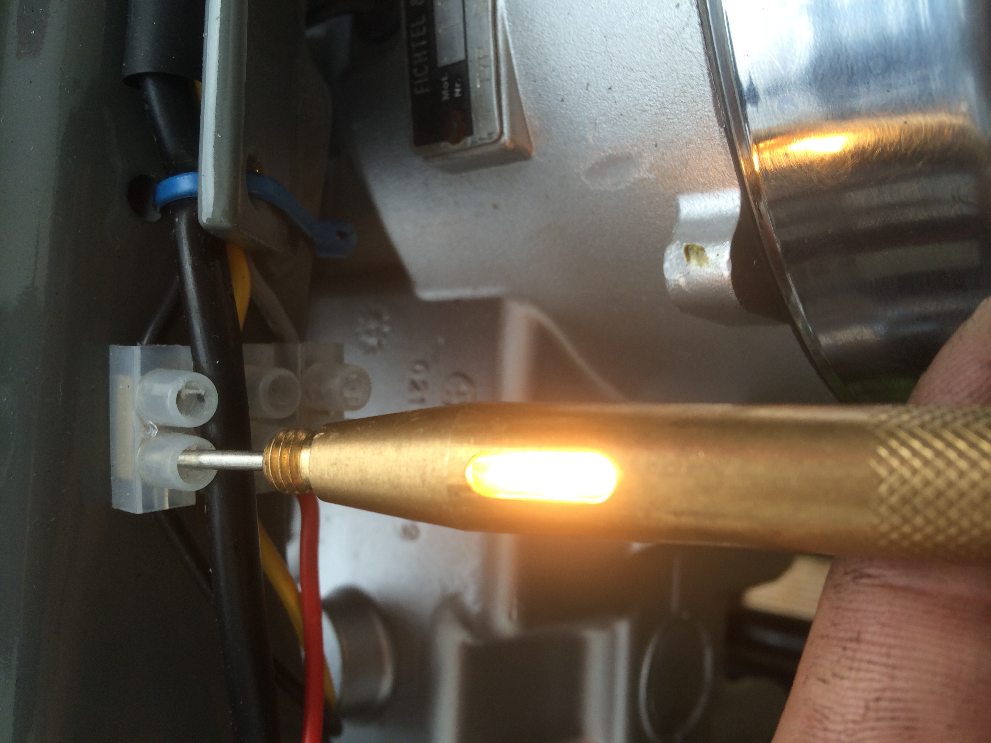

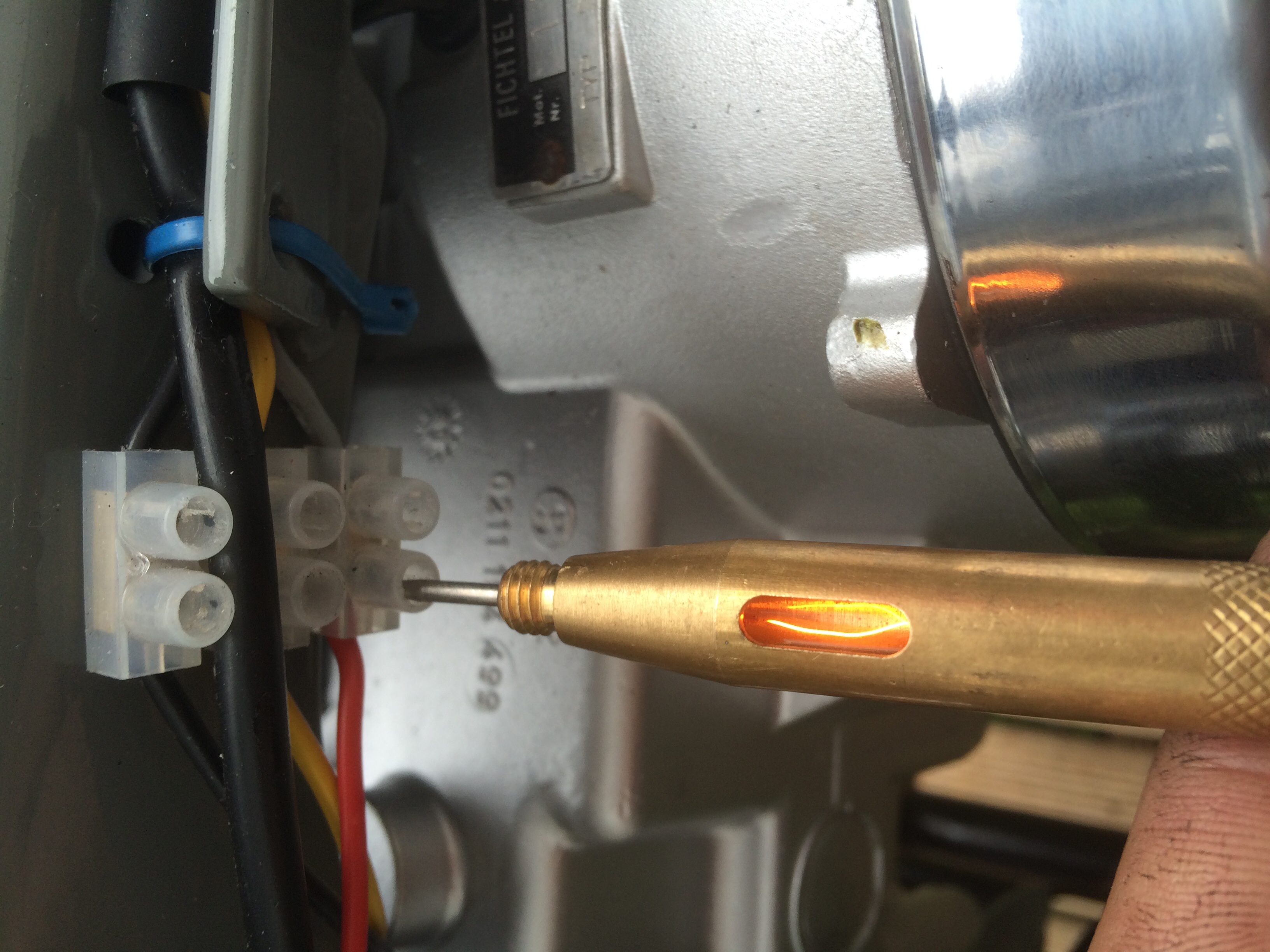

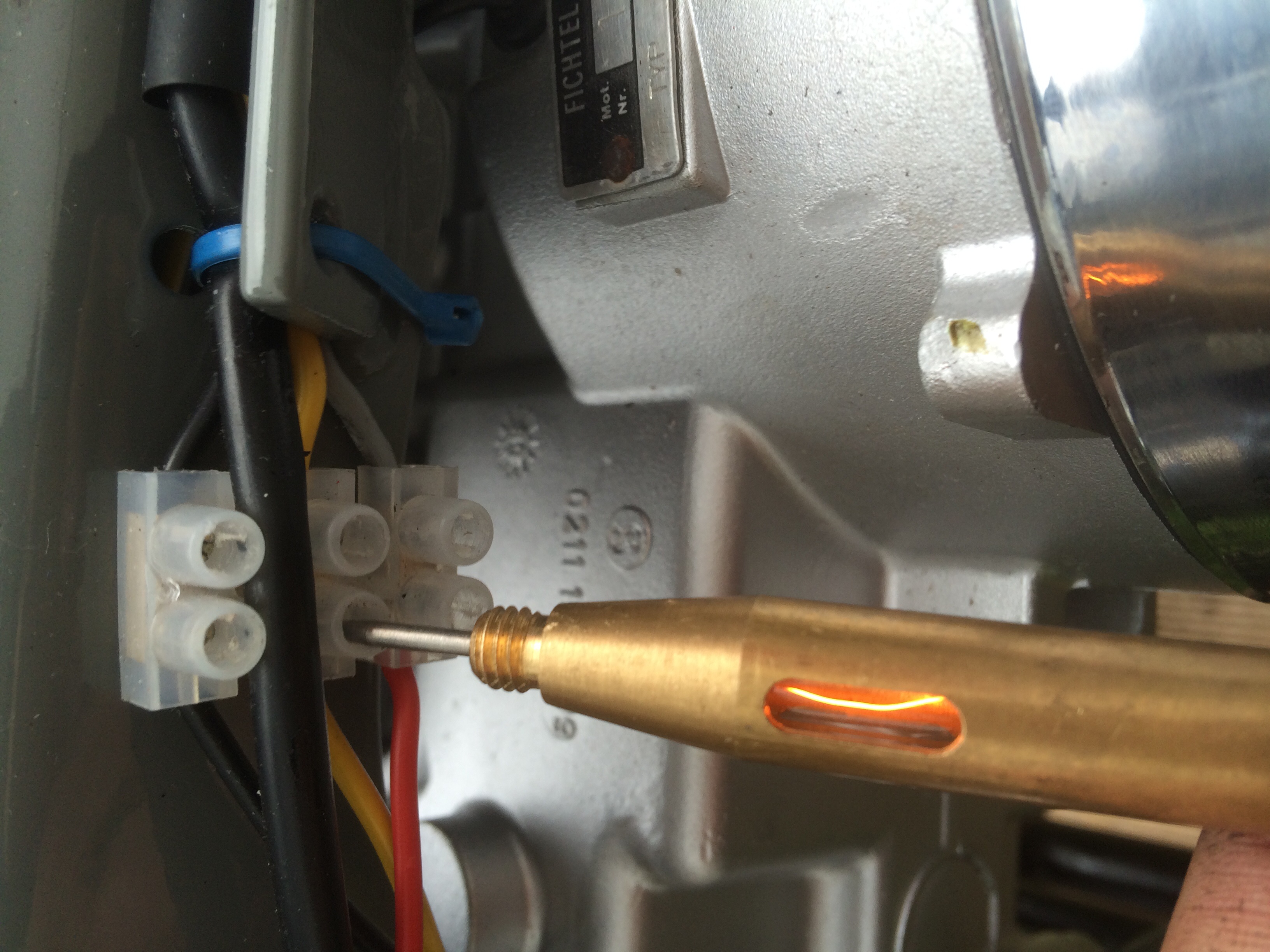

Ich habe mal die Lüsterklemme mit meinem 0815 Spannungsprüfer gemessen. Das schwarze Kabel leuchtet sehr kräftig aber das gelbe sowie graue (bzw. rot zur Rückleuchte hin) nur recht schwach. Ebenso schwach kommt der Strom auch an dem Kabel der Rückleuchte an.

graues bzw. rotes Kabel
gelbes Kabel
gelbes Kabel
schwarzes Kabel
schwarzes Kabel
