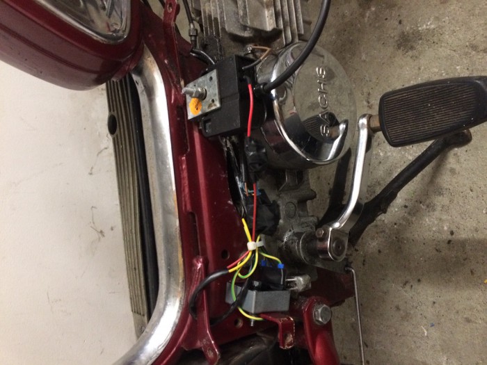

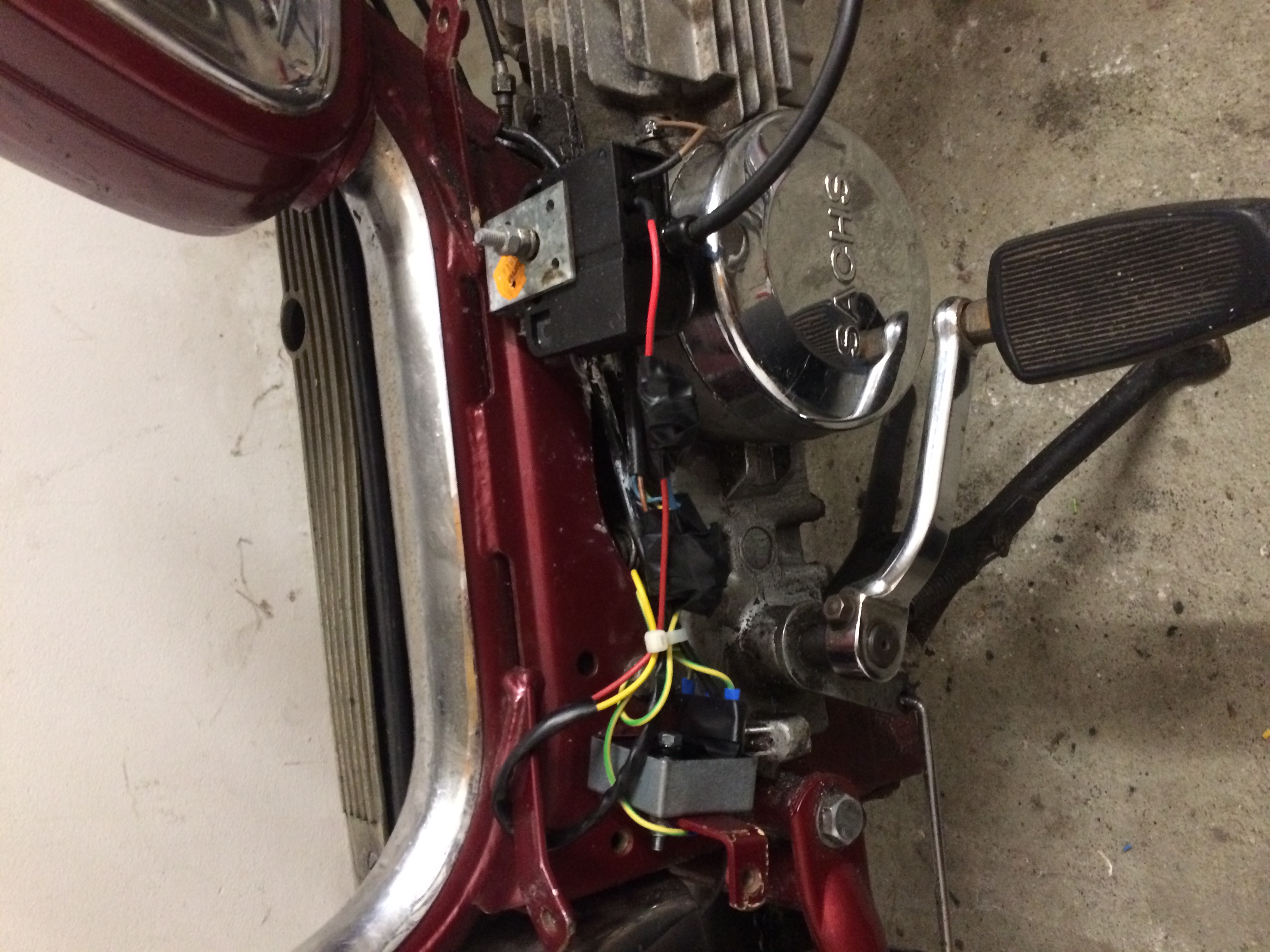

wie versprochen kommen nun die Bilder vom Einbau der Iskra Zündung mit Ducati Regler
Es flackert immer noch ein bischen aber wesentlich weniger ,wenn ich gas gebe ist es fast weg
Eventuell noch eine Masse Fehler ?

Beiträge: 9115
Re: Iskra Zündung
prüf die hinteren kontakte an den birnen
die alte hat noch kein masse kabel wie die prima
kannst zum test hilfskabel nehmen und von unten mal masse an den scheinwerfer legen ob was besser wird
prüf den polschuhabstand der lichtspule zum magneten
sollte 0,3mm sein, ist er größer dann justiere die spule mal nach
wieviel watt hast du jetzt als birnen drin

die cdi würde ich mit kerzenkabel nach vorne montieren oder nach hinten und zündkabel über die box vor, und senkkopfschraube benutzen
und am regler das kabel unter die halterung
sind am regler drei kabel, ich seh nur zwei
