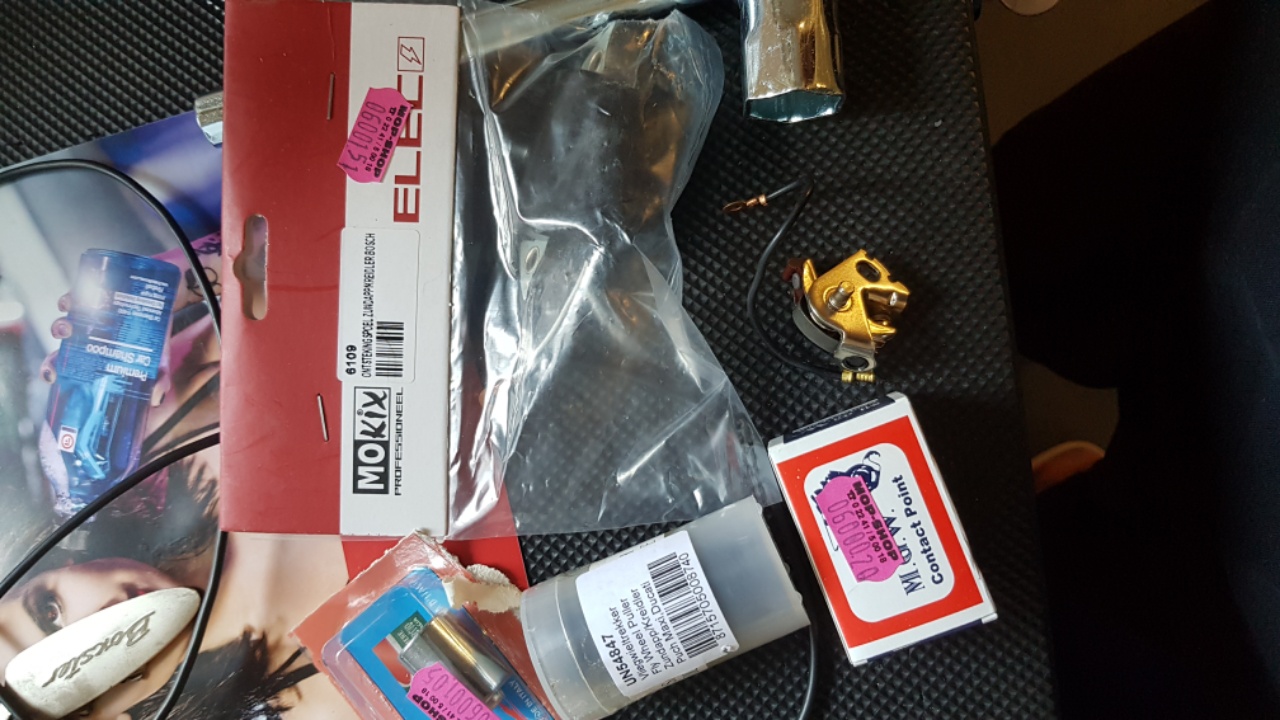

Alles gekommen bis auf Kerze und Stecker.
Macht einen wertigen Eindruck auf mich.
Kondensator: EFFE
Unterbrecher M.G.W.
Spule : ELEC
Taugt das was ?
Beiträge: 9017
Re: PRIMA 6 hat Fehlzündungen
effe ist ok, italy
M.G.W sagt mir so nix
elec sind halt die bilig zündspulen kommen viel aus italien, scheint zumindest kein chinaschrott zu sein, wird man merken
hast nun kerze und kerzenhstecker mal gestet, wie sieht der zündunken aus

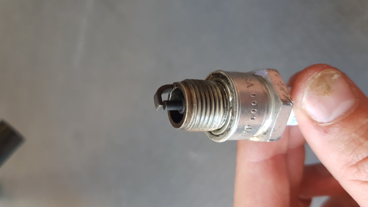

Alte Kerze sieht so aus
Beiträge: 9017
ka was die innen macht wenn motor läuft
der elektrodenabstand scheint auch zu groß zu sein, jedenfalls falsche kerze,
abgesoffen ist die nicht, sieht innen schwarz aus , aber rand mßte dunkler sein
kann also sein das ein sprit problem hast, und die ab dreiviertei gas nicht mehr genug sprit bekommt, das gibt dann son hohles geräusch

Sie war wesentlich dunkler. Bevor ich den Thread erstellt habe, Hab ich die erstmal gereinigt. Weil ich dachte es lag daran.
Hab auch mit meinem Kumpel geschaut, beim ankicken, kommt von 10 mal nur 1 kleiner kurzer Funke am Unterbrecher an.
Kerze macht aber gute Funken.

die kerze funkt außen gut, was innen passiert weist du nicht...wenn die unter druck steht
wenn innen das teil schwarz und ölig ist dann zündet die nicht mehr richtig
vergiß es einfach , ne ngk 8 läuft in dem motor nur bis es ende ist und fertig
