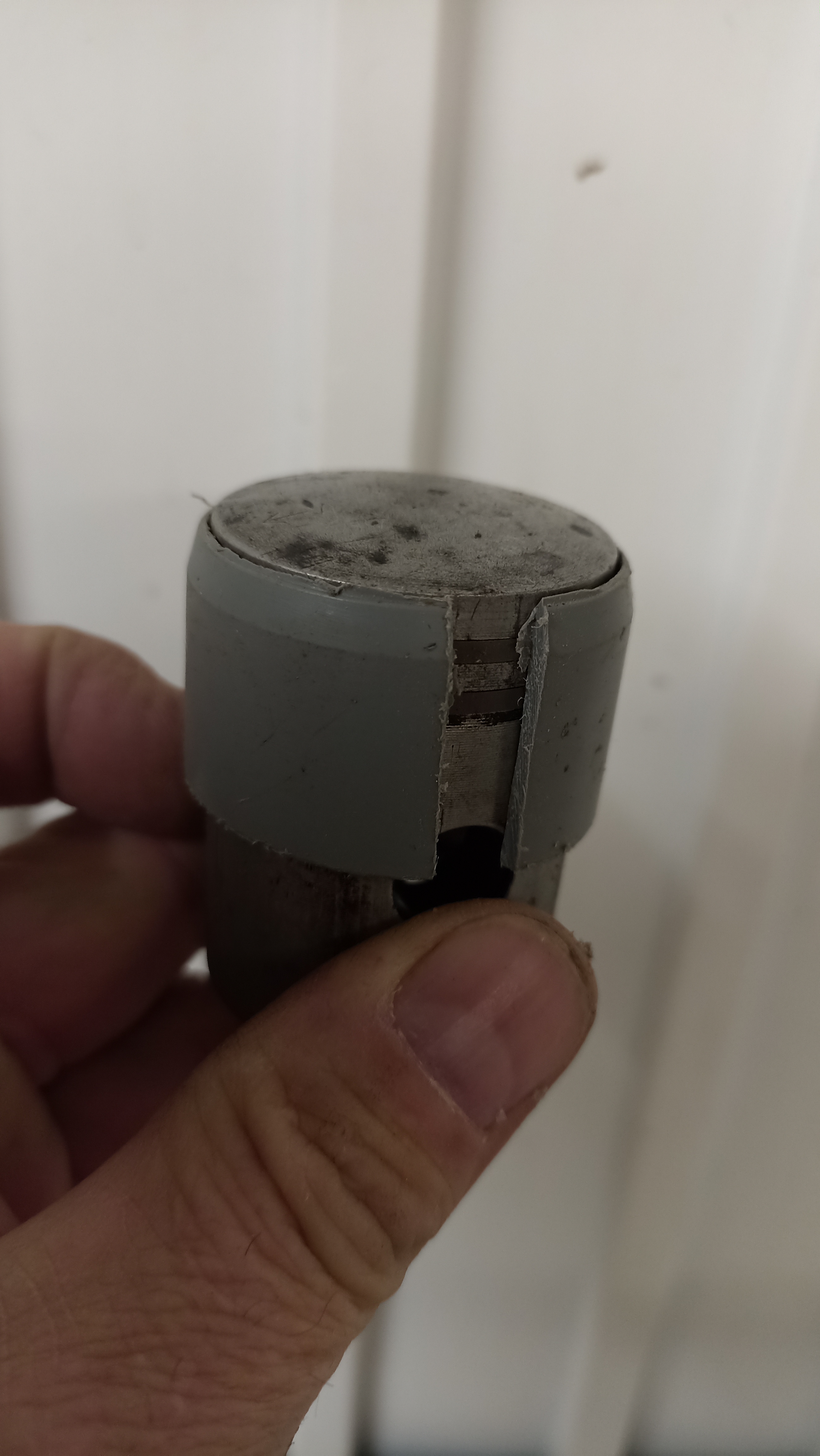

Bei den Mofas ist es einfacher den Kolben schon am Pleuel zu haben. Vor allem wenn der nur einen Ring hat. Die Zylinder sind auch nicht besonders schwer.wolf8201 hat geschrieben: ↑18.05.2022 17:56Zur Vorgehensweise bei der Kolbenmontage: Macht es mehr Sinn (bzw. ist es überhaupt möglich) zuerst den vom Pleuel entfernten Kolben in den Zylinder zu schieben und danach an das Pleuel montieren. Oder muss erst Kolben am Pleuel sein und der Zylinder dann draufgeschoben werden - ich kanns mir nicht vorstellen? Oder ist es egal. Was ist einfacher?

Die Idee ist gut. Aber wenn der Durchmesser um 8mm schrumpfen soll muss am Umfang etwa 24mm (Pi und so) raus geschnitten werden.
Die Idee ist aber Spitze. Würde wahrscheinlich ein Stück eines 40mm HT Rohrs nehmen und es drüber machen. Das müsste 36mm innen haben und ist dementsprechend passend wenn es geschlitzt ist. Mit leichter Vorspannung.
- Beiträge: 862
Re: Noch ein 2-Generationen-Projekt ...
Das mit dem 40HT Rohr geht. Eben probiert. Aber ob es bei den zwei Mini Kolbenringen wirklich nötig ist muss jeder selber entscheiden.Zahnriemenfahrer hat geschrieben: ↑21.05.2022 16:35Die Idee ist aber Spitze. Würde wahrscheinlich ein Stück eines 40mm HT Rohrs nehmen und es drüber machen. Das müsste 36mm innen haben und ist dementsprechend passend wenn es geschlitzt ist. Mit leichter Vorspannung.

denke für anfänger mit nur 2 händen gute billige lösung...kolbenring sollte so heil bleiben
aber nicht meine idee...hätte man aber drauf kommen können...habs bei irgendeinem buschreparatur video von einer pumpe gesehn...glaub usa youtube, das volle programm ... honen mit schleifpapier...aber der efolg war dann da...wasser

- der Gasgriff dreht sich auf dem Lenker - sehr unangenehm und muss behoben werden. Die Befestigungsschraube ist am Anschlag. Da müsste ein dünner Blechstreifen drunter. Aber ich traue mich nicht so richtiog, den Griff auseinanderzupressen. Wer hat eine Idee?
Insgesamt finde ich die alte Möhre ganz sympathisch - wenn sie etwas ruhiger laufen und besser ziehen würde, wäre es super.
Nach den Erfolgserlebnissen mit unserer 2001er habe ich richtig Lust bekommen, die Alte wieder flott zu bekommen.
Danke schon mal für die weitere Unterstützung
Grüße - Wolf

Jetzt hab ichs !!!
- IMG_20220628_183755.png (718.33 KiB) 10214 mal betrachtet
