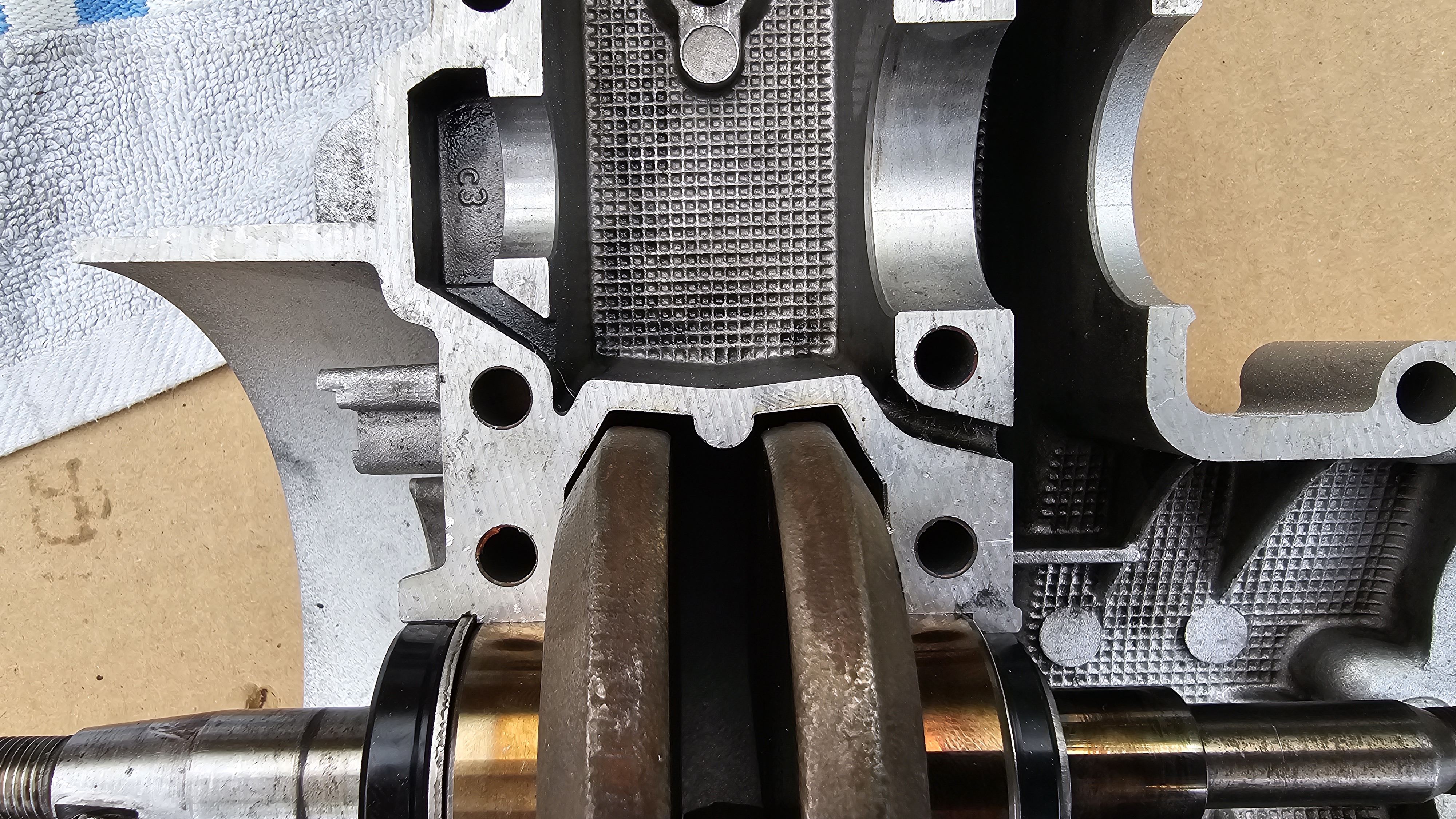

Moinmoin, ich Dreh hier echt gleich durch. Irgendwie läuft gerade alles schief. Ich habe ja den Motor auf gemacht. Ich habe auch gerade die Lager wieder auf die KW gemacht. Als ich das zweite Lager drauf machen wollte habe ich gemerkt das die kleinen Scheiben die hinter den Lagern sitzen unterschiedlich dick sind. Da hatte ich natürlich schon eins drauf und dachte. Vielleicht hast du ja Glück und zufällig die richtige genommen. Jetzt leg ich die KW ins Gehäuse und sehe das die KW augenscheinlich zu weit rechts liegt. Kann man das so lassen oder muss ich von vorne anfangen. Falls die Lager wieder runter müssen, müssen die dann neu? Vielleicht kann man es auf dem Bild erkennen.

gar nicht weiter drüber nachdenken...was passiert wohl wenn das pleuel schief läuft...schräg...??
wenn du die scheiben verwechselt hat ist es falsch , und nix anderes
das muss eingemessen werden
0,5mm gehören auf die kupplungsseite

und da du keinen professionellen lagerabzieher haben wirst , sollte man die lager erneuern..wenn man die abziehehn muss
für die paar euro ist das sicherer

wieso sehn die lager so aus...hast du das zeug überhitzt???
auch ... es ist der dünne billige dichtring an der zündungsseite verbaut
also wieder irgendeinen billg dichtsatz wohl verbaut
ohne doppelfeder https://www.woembi.de/Wellendichtring-15x35x9-DUO-FKM
Zuletzt geändert von carinona am 17.09.2023 13:14, insgesamt 1-mal geändert.

Ja, dann werd ich neue Lager besorgen und nochmal alles von vorn machen.
Ich hab die Lager mit Heissluft warm gemacht. Wusste nicht das man die Überhitzung kann.

das darf nicht über 100grad werden
die hülse hast auch geglüht
leg die welle ne nacht in tiefkühler . und die lager bei 80 grad in backofen...dann geht das einfach

Heissluft, da kannste doch die Temp. einstellen, wie hast du das geschafft das die Lager so anlaufen? Über 500 °?
Ich leg die Lager auf ne Herdplatte und mach den Spucktest oder mit dem Brenner aber nur den inneren Ring auf ca 100°
Auch die Buchse für den Kupplungskorb hat einen weg.

Ja, da hab ich es scheinbar zu gut gemeint. Neue Lager sind schon bestellt. Aber die Buchse kann ich doch noch nehmen oder?
Ich werde die neuen dann in den Backofen bei 100 Grad legen. KW liegt schon im tiefkühler.

Zum ausgleichen bei z.B. neuer KW nehm ich ein altes angepasstes Lager welches locker auf die Welle rutscht

buchse kannst noch nehmen...wenn die noch rund ist
https://de.wikipedia.org/wiki/Anlauffarbe
bei 100grad bist auf der sicheren seite...ab 130 wirds kritisch
