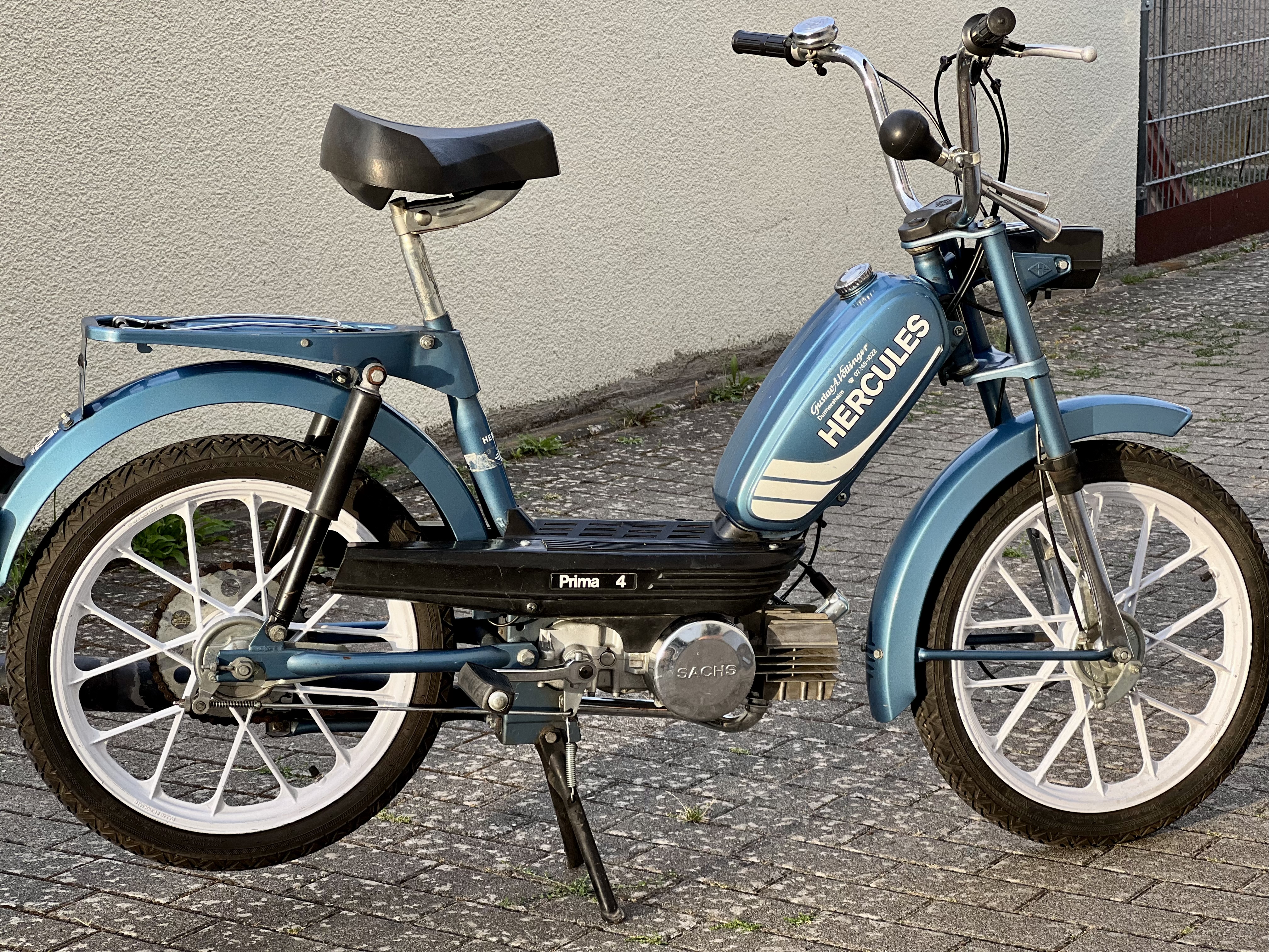

Das ist unsere Prima…
Beiträge: 9171
Re: Prima 4 startet nicht bzw. geht während der Fahrt aus
ist moch ne schön erhaltene prima
wenn das aber seit 1983 nocht die alten wellendichtringe noch drin sind...dann würde mich nix wundern....das sind 45 jahre....da sind die weichmacher schon spazieren gegangen
49ccm BX s .mit 17-19 grad vor ot....das prüfen... ab werk war er später eingestellt... aber früher als 18-19 grad sollt man nicht stellen.
Original

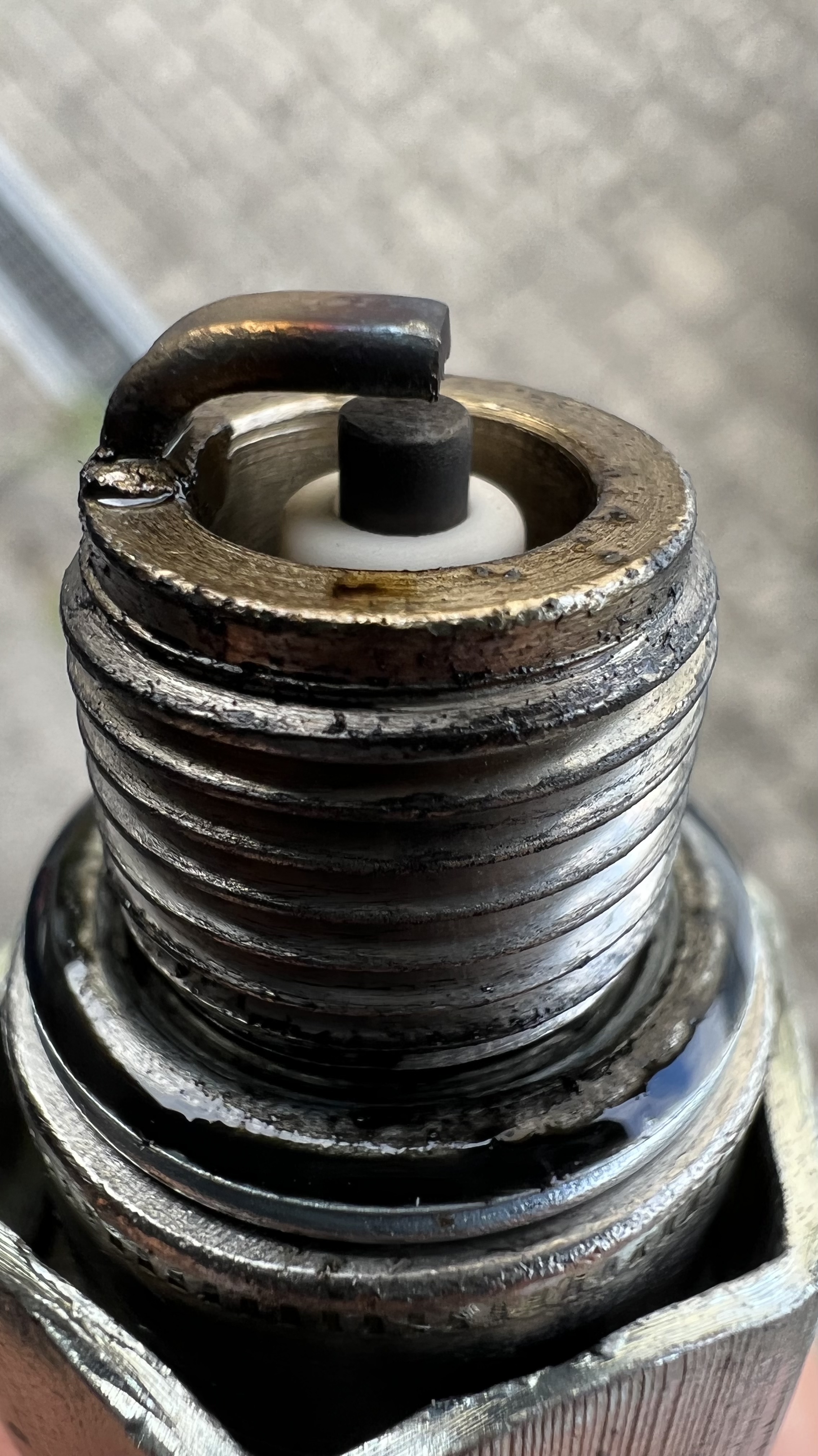

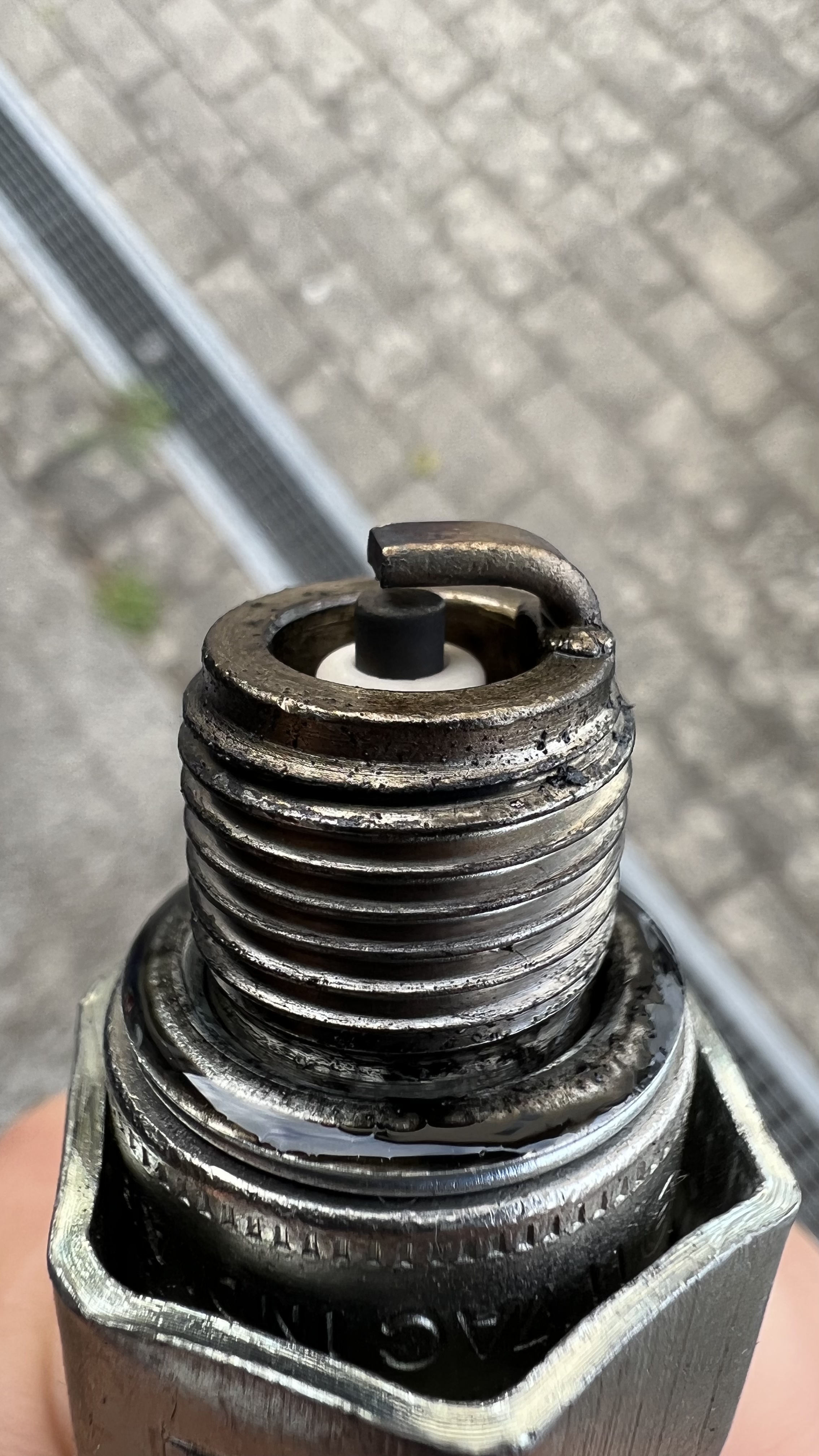

Neue Kerze Bosch W7AC eingebaut.
Zündung auf 19Grad eingestellt. Probefahrt 3 Kilometer Vollgas. Die Kerze Sieht jetzt so aus…
Falschluft prüfen wir als nächstes.
Beiträge: 9171
bei ner neuen kerze kann man so gut wie nix sehn
die farbe ensteht durch ablagerungen aus benzin und öl...und das dauert... erst recht bei gutem öl..
sie sollte am anfang gelblich grau werden...
wenn die anfängt farbe anzunehmen heißt es zumindestens das nicht überhitzt, und die ist in jedemfall schon mal kälter als die bosch 8.
mehr siehst an ner kerze erst nach 50-100km
die müßte dann eigentlich mittelbraun werden...
stand die zündung früher als 19 grad vorher?
läuft die jetzt ruhiger?
wieviel km ist die schon gelaufen in ihrem leben?
Zuletzt geändert von carinona am 20.08.2022 11:00, insgesamt 1-mal geändert.

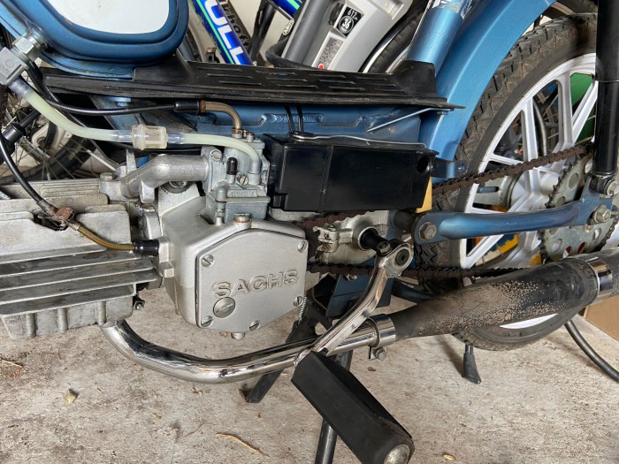

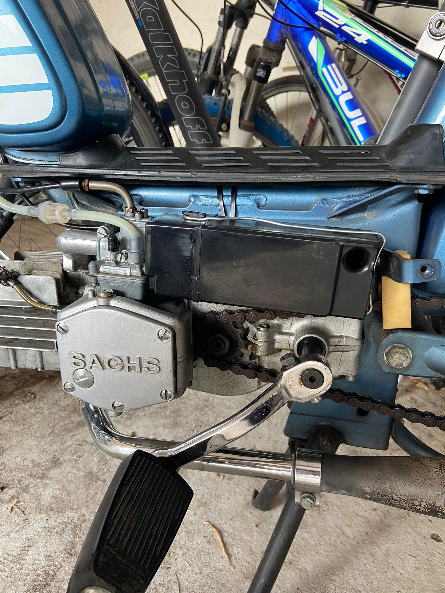

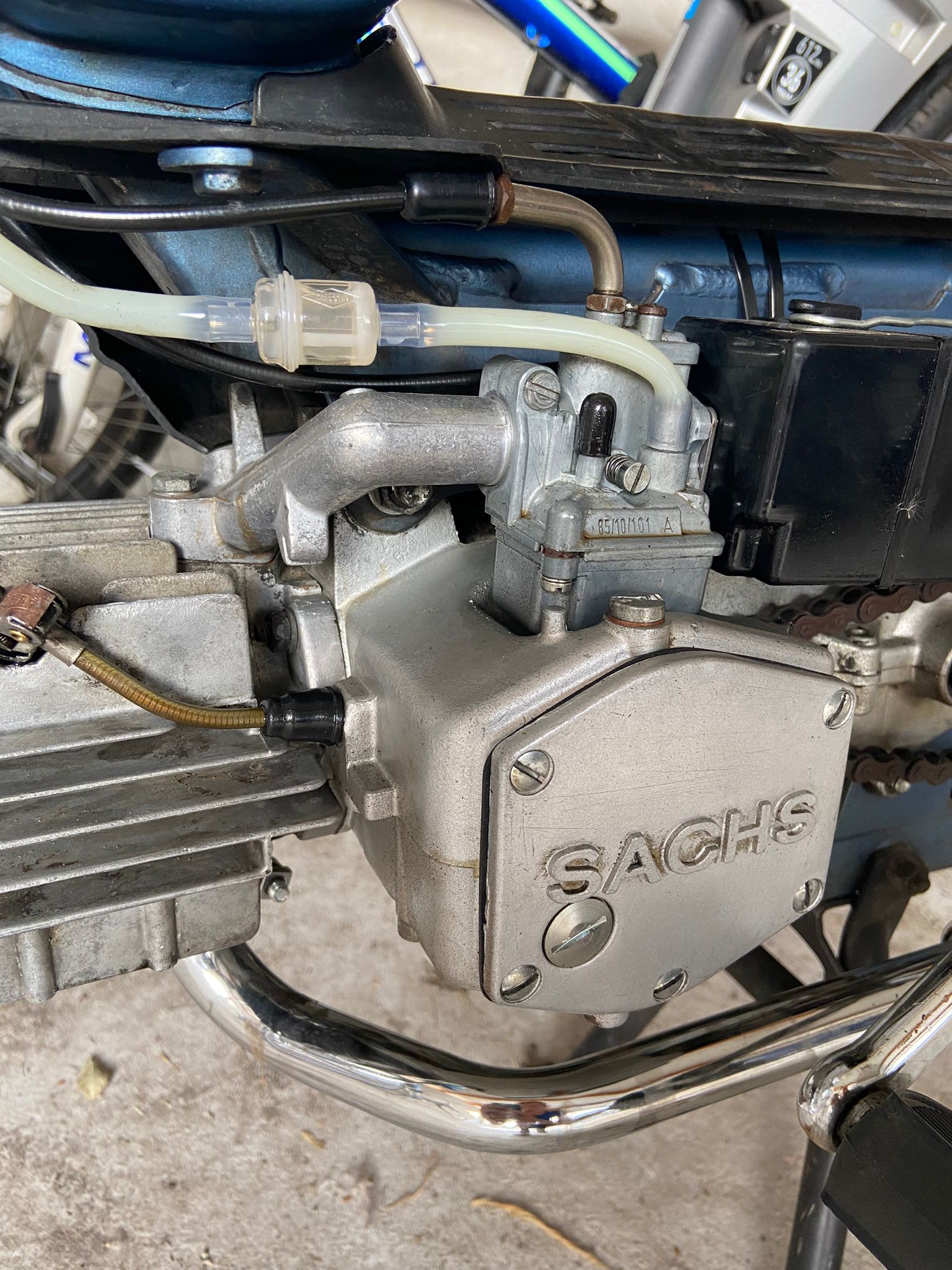

kannst mal bild machen ohne verkleidung an der vergaserseite...wie da der benzinfilter etc verbaut ist...

Klaro gerne, hier die Fotos.
Beiträge: 9171
hm...das könnte ein moped bzw tuning luftfilterkasten sein
ist da evtl auch noch ein moped papierfilter drin...
das würde alles erklären
das ist zb der mofa filter https://www.moped-dienst.de/83/hercules ... lter-sachs
und das 50kmh moped https://www.ebay.de/itm/283946476739?ha ... R_b6mOjYYA
und tuning kasten mit 15mm loch https://www.ebay.de/itm/133032084112?ha ... R9CsgOfYYA
vergleich mal bei dir
org düse 52 https://www.ebay.de/itm/323257721005?ha ... R4zFnefYYA

Ja, ist ein Papierfilter drin… 43km/h gestern GPS gemessen.
