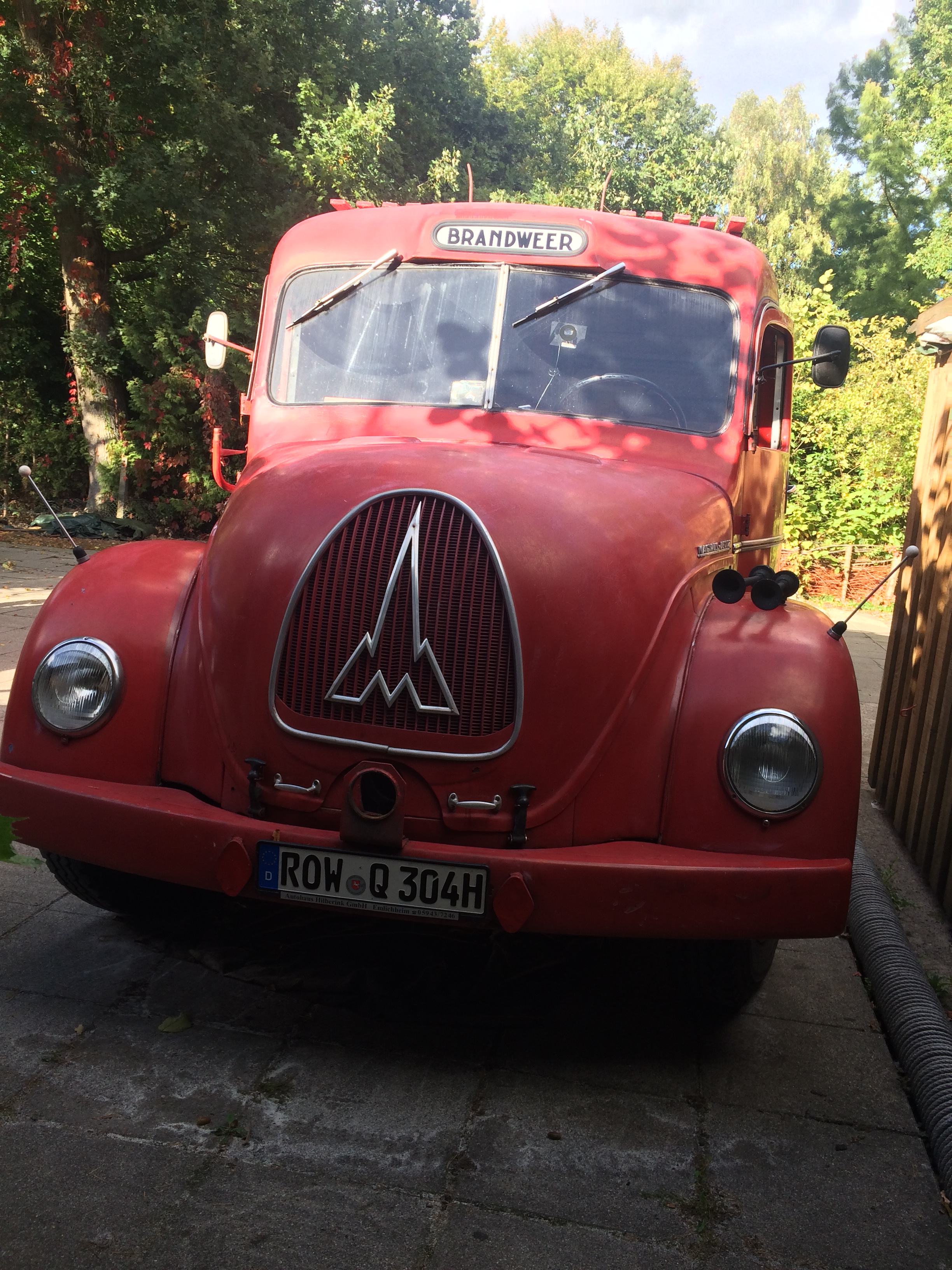

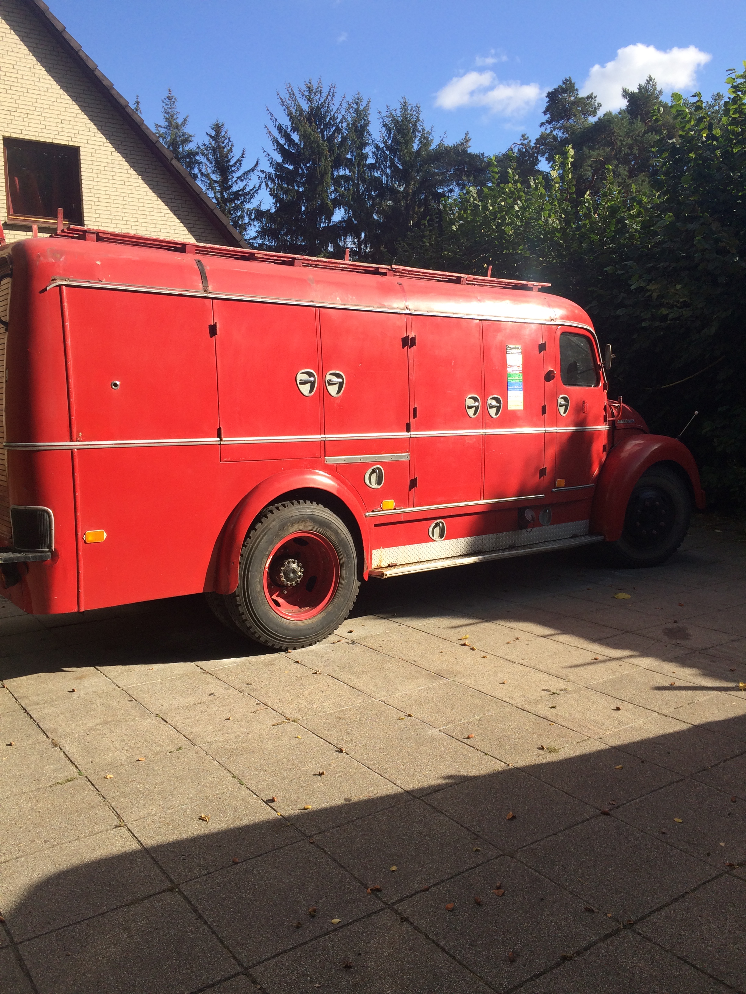

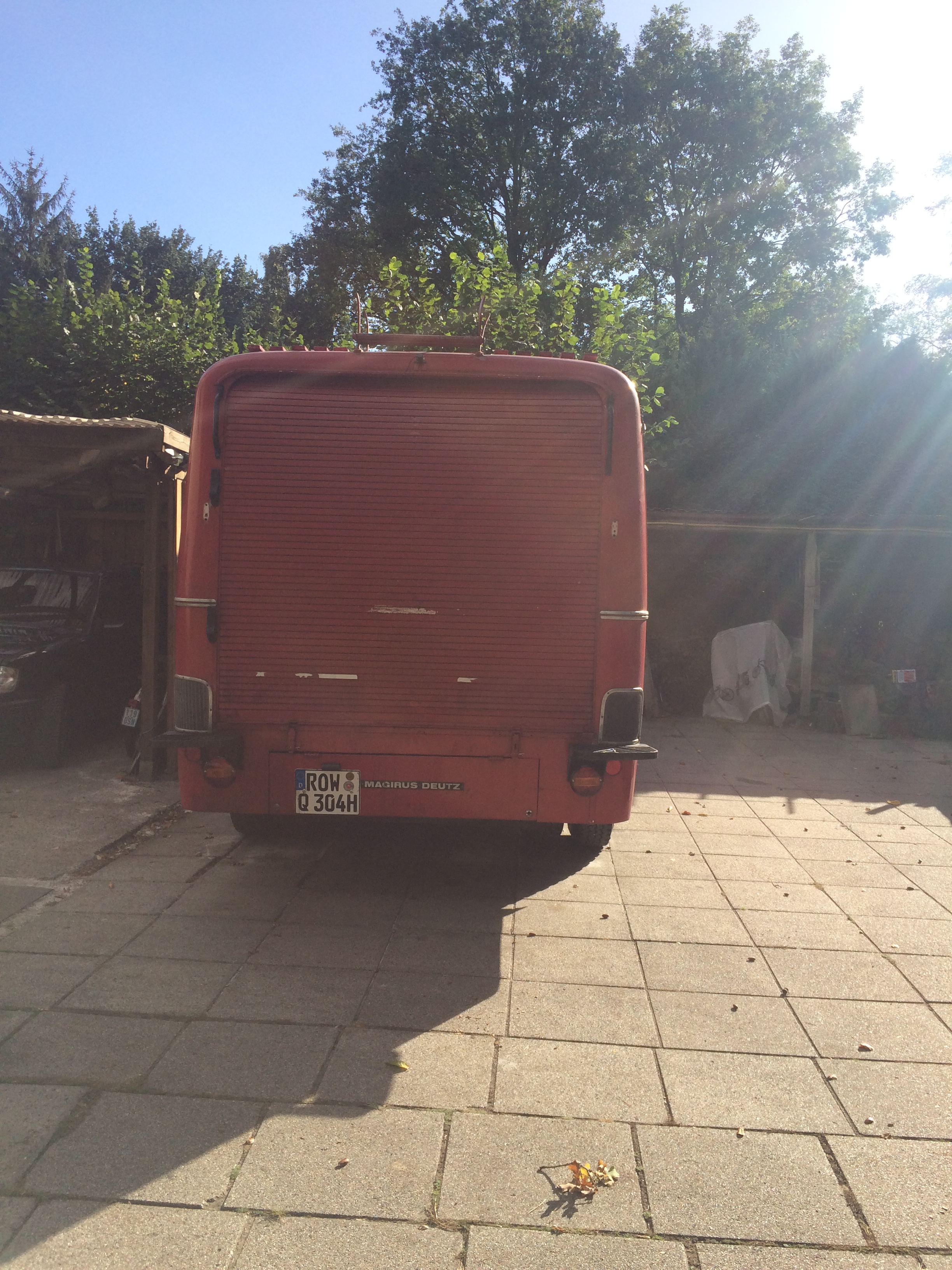

Ich habe momentan mehr zu tun baue auch meinen alten Deutz als Wohnmobil um. Ich mache erst mal die Elektrik für Ausschalter und Licht fertig, wenn alles läuft baue ich mir Halter selbst
Siehe Bilder mein Projekt
Meine Frau ist gar nicht so begeistert das so viel Zeit drauf geht , aber am Ende wird alles schön

[youtube][/youtube]super teil der deutz
nimm leichtes zeug,alugasflasche birkensperrholz oder wabenplatte
https://www.egger.com/shop/de_AT/M%C3%B ... ROLIGHTRAW
hiter die kleinen seitentüren könnt man fenster machen....
da hinten am rahmen nähe regler ist noch son loch durch den rahmen, da kannst regler auch dranmachen, dann ist er aufgeräumter
oder schraubst hinten nen winkel dran und machst regler waagrecht
https://www.baubeschlagshop.de/baubesch ... x40x20.php
