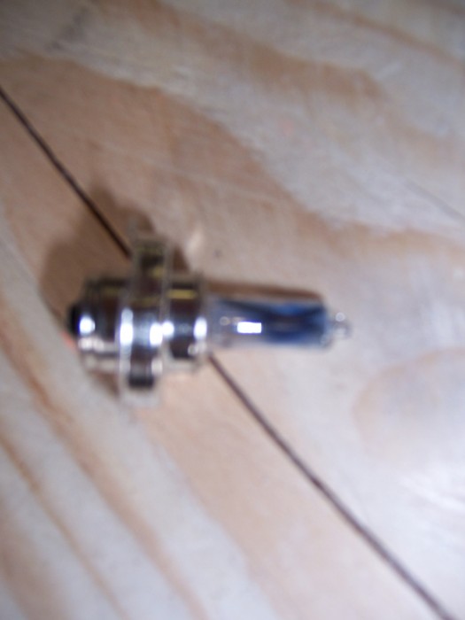

- Beiträge: 36
- Registriert: 29.01.2017 10:53
Re: Einbau Iskra 6 V
so , habe die Lampe mal zerlegt und Bildchen gemacht . Ist das so richtig verkabelt ? und warum sieht die Birne schon so scheisse aus ? ( ist 12v ) K-steht für Killschalter
Zuletzt geändert von Pornoralle am 12.03.2017 14:34, insgesamt 1-mal geändert.
