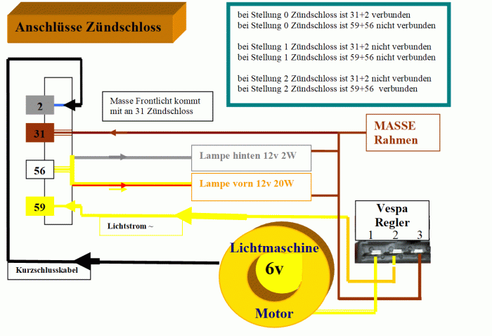

das ist licht, und hat nix mit zündung zu tun
und der regler wird in reihe angeschlossen
gelb zündung an 1, gelb mühle an 2, masse an 3

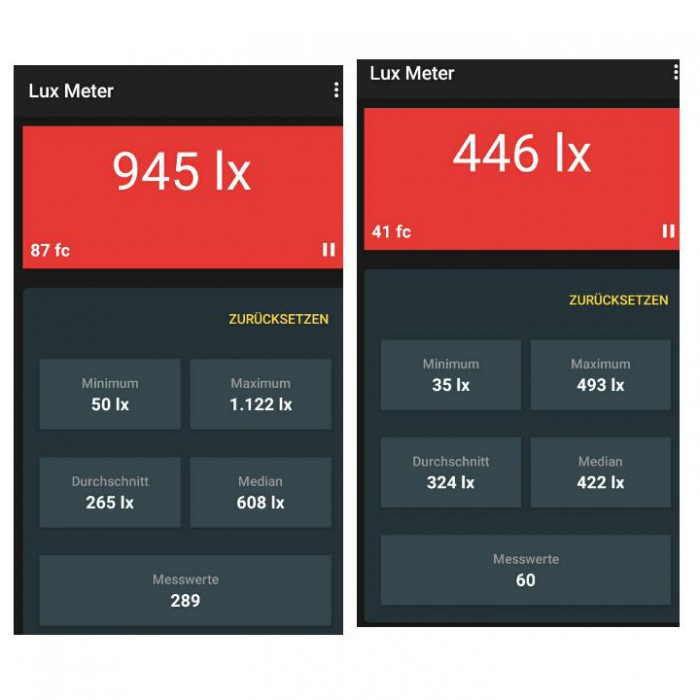

Ich bin begeistert. Es ist toll easy gewesen und es funktioniert. Ca 40% mehr Licht (links nachher, rechts vorher)
. Danke für.

laut google 47,196%
https://www.mathepower.com/prozent.php
also die halogen funktioniert gut.
ne 20w halogen sollte dann ca ner 27w normalbirne entsprechen

Interessant wäre wie du das errechnet hast. 6V 15W Hallogen zu 12V 20W.
Klar anhand der LUX Zahlen kann man die Prozente errechnen. Gibt es noch einen anderen Weg.
Zum Beispiel 12W 20W hat laut Hersteller 900 LUX und 6V 15W laut Hersteller 600 LUX.

446 ist 47.2 % von 945
da das alles drehzahlabhängig ist...
ich rechne einfach
eine halogen ist ca 30% heller als vergleichbare standardbirne
also 15w halogen ca wie 20w normal
die standard lichtspule schafft in höheren drehzahlen ca 27-30w bei 12v
wenn man also in unteren drehzahlen auch noch licht will...sollte man unter der grenze bleiben...bei 22-24w
da hat die im stand schon keine 12v mehr
also ist bei den lichtmsachinen eine halogen immer besser, da ich die nicht mit mehr watt einer normalbirne toppen kann
außer ich bekomm mehr watt von der spule

Ich hab nur eine normale Beleuchtung mit ba20d Sockel für vorn und BAY15d Sockel hinten.
Der von dir verlinkte Regler hat ja 3 Pins. d.h. 1. Gelb rein, 2. Gelb raus und 3. Masse?
Ach in der Zeichnung stehts ja :)

das ist ganz simple
anstelle den scheinwerfer vorne an klemme 56 anzuschließen wird der schalter und rücklicht an 56 angeschlossen
vom schalter gehn dann 2 kabel an die birne vorne
https://www.ebay.de/itm/294195075075?ha ... SwqRBbSF-L
