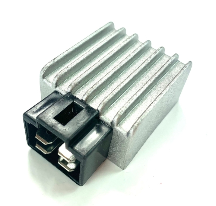

Ich hab so einen 12V Regler.
Unten rechts Masse, unten links gelb rein, oben rechts gelb raus? Oben links bleibt leer? Ist das so korrekt?
Und ich hab ja jetzt keine extra Bremslichtspule mehr. Kann ich Bremslicht einfach mit an gelb anschließen?

wenn du nen regler hast musst schon wissen was du hast
gibt da viele ...
nur raus kommt da gelb bei einem AC Regler nie...es geht nur zweimal rein
beim standard regler
ist das wie hier

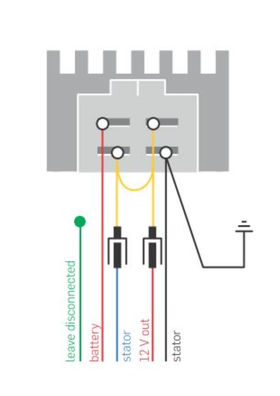

Zu dem Regler hab ich hier nochmal ein Bild gefunden. Ich denke das ist das was du beschreibst.

Re: Zündung / Kondensator?
ja. vom prinzip, das der standardregleranschluss
bei dir kommt halt keine masse aus der zündung...also muss masse von mutter am zylinderfuß mit ringkabelschuh holen..
oder masse vom rahmen
die masse muss gut sein denn der regelt über masse ab..
