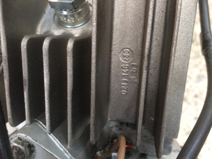

Würde Dir die Sachs Nummer auf dem Zylinder was sagen über ccm?
Beiträge: 9057
Re: Iskra Zündung
sagt nichts, der zylinder ist beim B und beim BX drauf
es ist die welle innen die ccm bestimmt und nicht der zylinder
