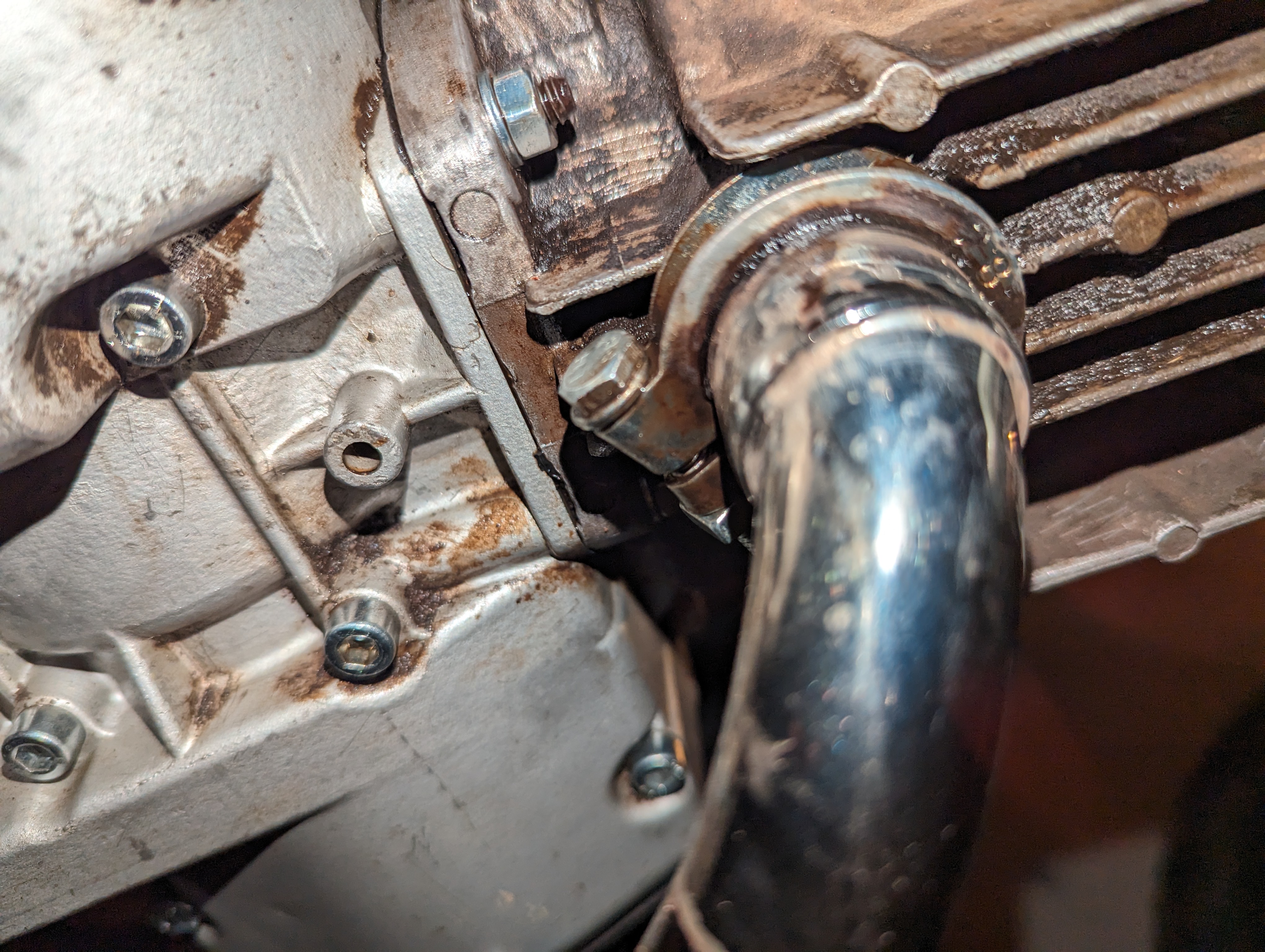

Ich hätte aber mal eine Frage zum Motor. Ob dieser schon mal offen war weiß ich nicht. Wenn das Mofa warm gefahren ist und ich es abstellen. Tropfen m ist so 1 bis 2 Tropfen Öl aus der Tretwelle. Nicht viel, aber da scheint es nicht dicht zu sein. Und am Zylinderfuß schwitzt etwas Öl heraus. Auch da keine wahnsinnigen Mengen, aber besser wäre es ja wenn alles dicht wäre. Macht es Sinn, den Motor zu öffnen und komplett neu abzudichten oder lieber erstmal so zu lassen? Und macht es Sinn sich mal die Kolbenringe und das Nadellager zu wechseln?
Viele Grüße,
Basti
Beiträge: 9139
jo das macht meine tretwelle schon seit jahren, scheinbar beim abkühlen in der garage, ka ob auch während der fahrt.
also deswegen mach ich motor nicht auf,
dein motor könnte noch der alte sein ohne wellendichtring an der tretwelle, nur o-ringe.
ich kontrolliere jedes 1-2mal jahr getriebeöl, fehlt immer nur minimal
auch in die prima 5 gehört atf
zb https://www.ebay.de/itm/285480613326?ep ... R7Lq95DsYg
am zylinder ...ist das ne andere sache
der hat keinen etra kopf,, also kommt da nix raus
dann ist der zylinderfuß,, der bleibt normal auch dicht wenn niermand rumfummelt.
nun am zylinder richtung boden
da könnte krümmer undicht sein und da unten befindet sich auch der ausgang vom deko ventil...wenn du eins hast...da kommt dann immer gemisch raus wenn man das deko zieht und antritt
möglich wäre auch das etwas vom tank oder aus dem vergaser kommt
der benzinschlauch sollte außen trocken sein
der zylinder fuß sollte dicht sein
kann man testen... einsprühen mit wasser + spüli 50:50
mal sehn ob ne mutter nicht fest ist, anzugsdrehmoment 9,5-10Nm
wisch das zeug mal mit nem lappen und bremsenreinger sauber und beobachte es mal
kannst es über winter aber auch alles erneueren

Ein Dekoventil habe ich nicht mehr, es ist mit einer Schraube verschlossen. Vergaser ist dicht und auch der Benzinschlauch trocken.
Könnte vom Krümmer kommen, da ist es nicht ganz dicht, es sammelt sich dann am Zylinderfuß. Ich hänge mal ein Foto an, allerdings ist es Moment dort sauber, da ich es weggewischt habe und jetzt paar Tage nicht gefahren bin. Die Videos von Dieter Koob habe ich mit alle angeschaut und bin sehr begeistert davon. Ich hätte den Motor gerne in einem einwandfreien Zustand, daher die Überlegung diesen zu öffnen und komplett neu abzudichten. Sollte dies aber erstmal nicht notwendig sein, lasse ich es lieber.

die steckkrümmer sind nie 100% dicht

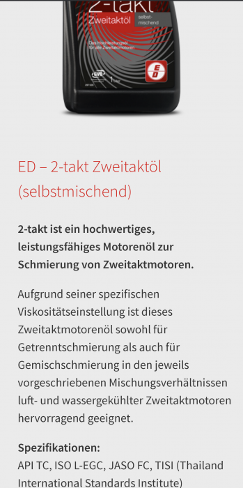

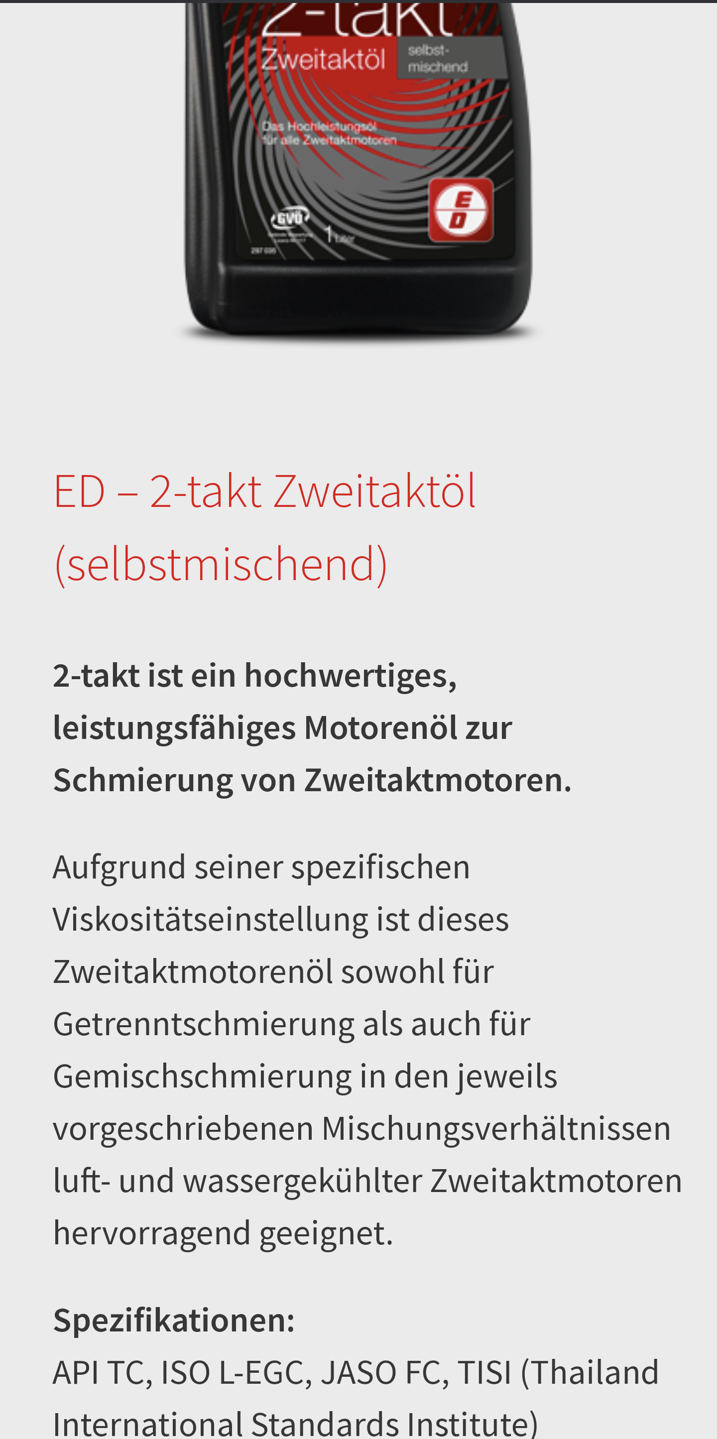

Hier was zu dem ED Öl:
Also honen muss auf jeden Fall sein? Das muss ich ja dann in einer Fachwerkstatt machen lassen. Und zum Kolben wäre dann der Meteor für die Optima gut?

TiSI Norm immer gut, die wollen in Bangkok nicht ersticken an ihren 2 taktern... und wenig qualm heißt auch immer wenig ablagerungen
von händlern die keine datenblätter bereitstellen halte ich null..ich seh jedenfalls nix
https://ed-info.de/faq/
aber man kommt der sache näher...
ED kauft seine Motoröle bei Meguin, einem Tochterunternehmen von Liqui Moly. Wir verkaufen nur Motoröle, die auch die nötigen Freigaben der Automobilhersteller haben.
es wird also das öl sein
Meguin megol 2-Taktöl TC teilsynthetisch
https://www.ebay.de/itm/390555801569?ep ... R6DGtpfsYg
Spezifikationen und Freigaben:
API TC
ISO L-EGC
JASO FC
TISI (Thailand International Standards Institute)
Kenndaten:
Dichte bei 15°C 0,865 g/cm³ DIN 51757
Viskosität bei 40°C 59,5 mm²/s ASTM D 7042-04
Viskosität bei 100°C 9,1 mm²/s ASTM D 7042-04
Viskositätsindex 130 DIN ISO 2909
Pourpoint -24 °C DIN ISO 3016
Flammpunkt 110 °C DIN ISO 2592
Gesamtbasenzahl 1,1 mg KOH/g DIN ISO 3771
Sulfatasche 0,06 g/100g DIN 51575
Farbe / Aussehen rot / red
damit kann man leben, reicht völlig, ist gutes öl
https://www.meguin.de/de/megol-zweitakt ... 02108.html
https://pim.liqui-moly.de/pdf/de_DE/liqui/20/P002108
Meguin ist der hersteller für liqui moly mit anderem etikett.. ohne die kosten für den affen
es verbrennt sauber... das mannol ist noch etwas besser.... rauchärmer .aber kein grund zu wechseln solange das öl noch nicht leer ist
fahr mit 1:40
ich fahr auch meguin
https://www.ebay.de/itm/370774552950?ha ... R8jz-5fsYg
allerdings als vollsynthetik

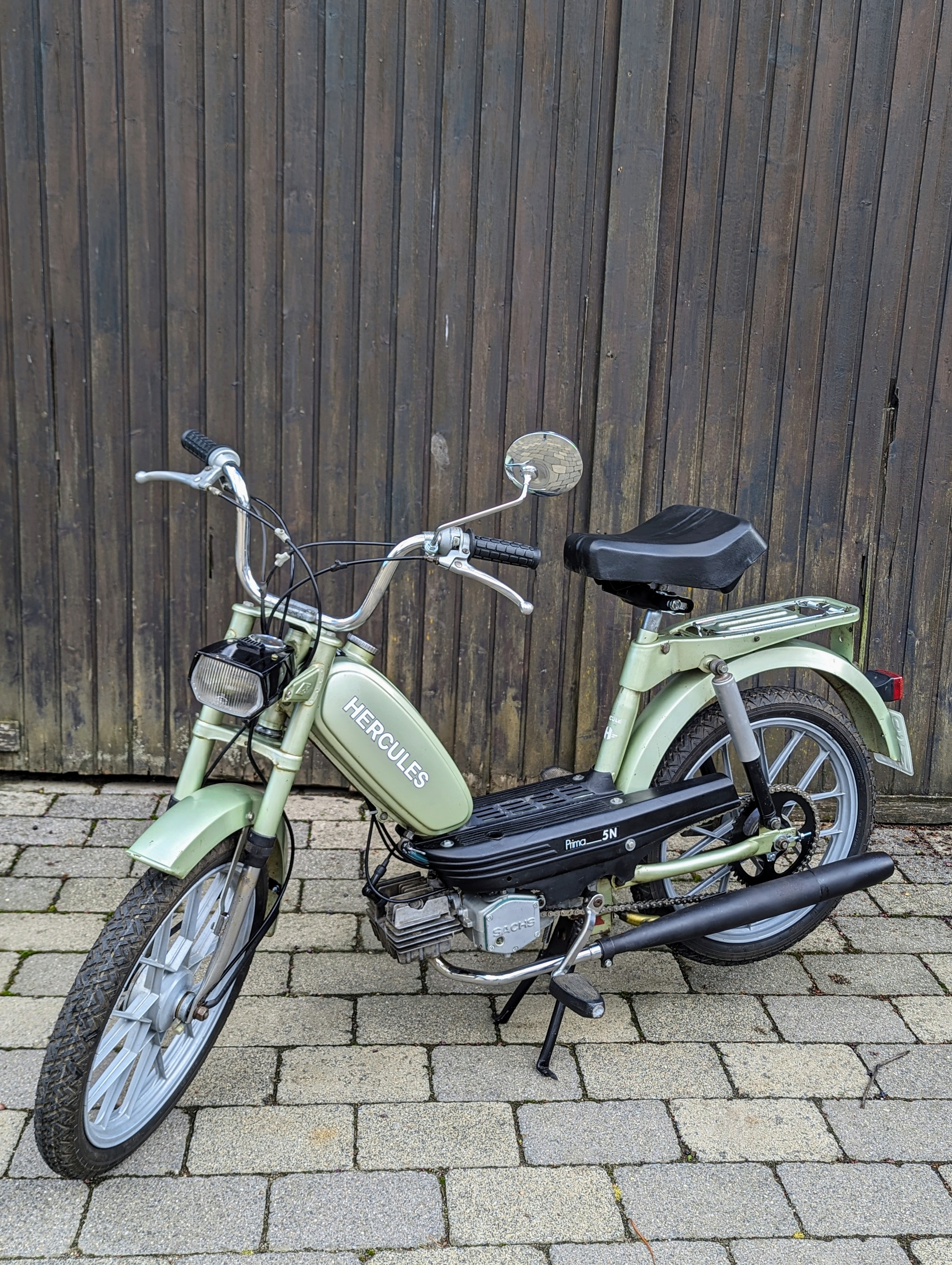

Hier Mal ein Foto .meiner Prima 5N:
Beiträge: 9139
der motor ist für 1:50 gemacht...
die kurbelwellenlager und die nadellager und wellendichtring zündungseite werden alle nur vom öl aus dem tank geschmiert..
dafür nehme ich halt etwas mehr... nicht für den zylinder
ich achte da nie so genau drauf..letzte woche habe ich mal ziemlich genau 2,5l 1:50 gemischt an der tanke, meist habe ich etwas von 1:35-1:45 im tank, da ich mich an der regelmäßig verschätze was an benzin reinpasst...und halt öl zuerst reinkippe..das kann auch mal 1:30 werden..dann tanke ich halt mal genauer wenn wieder etwas platz ist
diese öle verbrennen aber so sauber das da kein problem kommt
ich hab sowas
weithalsflasche 100ml
https://www.ebay.de/itm/362460944458?ha ... R6bgiZrsYg
bin aber lernfähig.. so langsam gewöhne ich mir an zuerst nur 40-50ml öl in tank, dann sprit . dann den rest öl,
sehr seltenes grün dein mühle
gut erhalten
die wird nicht viel km auf dem tacho haben, oder?

Der Lack ist alles original, hat allerdings auch einige Roststellen, aber das hat ja auch einen gewissen Scharm. Auf der anderen Seite des Tanks hat sie leider eine kleine, ein bis 2cm, leichte Beule, da scheint sie mal gestürzt zu sein. Ansonsten echt top. Sie hat aber doch schon 12000km drauf.
Beiträge: 9139
naja 12000 ist noch kein drama wenn die immer gut gefahren wurde mit vernüftigem öl
man kann am auslass vom zylinder erkennen ob innen große kohle ablagerungen an kolben und zylinder sind
wenn am auslass nur ruß ist und keiner dicke zugekohlte schicht...dann ist es innen auch nicht schlechter
wenn dich die beule nervt...frag mal in ner smart repair werkstatt...20euro
und sonst autoschelbstwasch
und zum schluss wachs innen mit sprühlanze in die schutzbleche und auf den rest...
im frühjahr und herbst, feiner und ohne arbeit kannst das selbst nicht machen
Prima 5N ----- turmalingrünmet.425(81),polarblaumet.240(81),karminrot320,kobaltblaumet.235(96)
gäbe lackstifte etc, ausbessrrungen bei metallic immer schwierig,, solange es keine ganzen kompletten teile sind.
ansonsten muss man das mit haarpinsel umständlich tupfen...alle schichten wenns nur keine stellen sind,
aber es gibt fast immer farbunterschiede, konservieren ist einfacher
