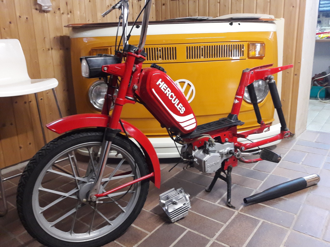

Wie das Leben so spielt, flog mir dann noch diese Prima 4 ins Haus (man soll ja Kaninchen, Wellensittiche und Mofas auch nicht einzeln halten)

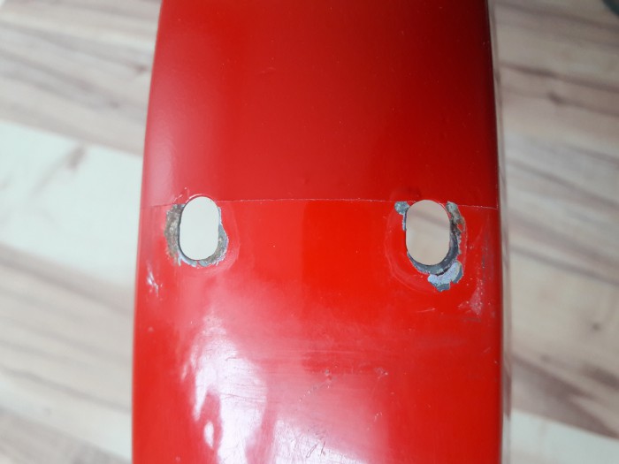

Jetzt hab ich da gleich mal eine Frage:
Die 5S (Bj 1982) sieht dunkler aus als die Prima 4 (Bj 1984), was ich Anfangs auf die Kombination von Lack und Chrom geschoben habe.
Dann habe ich mir bei Mofastübchen eine Sprühdose Hercules Karminrot 320 bestellt und mal am Schutzblech Probelackiert:
Der Übergang befindet sich im montierten Zustand unter der Gepäckträger-/ Schutzblech-Verbindung und ist somit nicht ausgebleicht.
Jetzt meine Frage: Gabs verschiedene Karminrot? Bei der Prima 4 steht oft nur "Karminrot" in der Beschreibung, bei der 5S "Karminrot 320".

Beiträge: 9164
moin
jo es gibt nicht nur ein karminrot
am besten bestellst deine farben an der quelle
es gibt karminrot 82 und 320

Danke Dir!
Es gibt sogar 3 verschiedene Karminrot, hab jetzt mal ein Musterblech hingeschickt.
