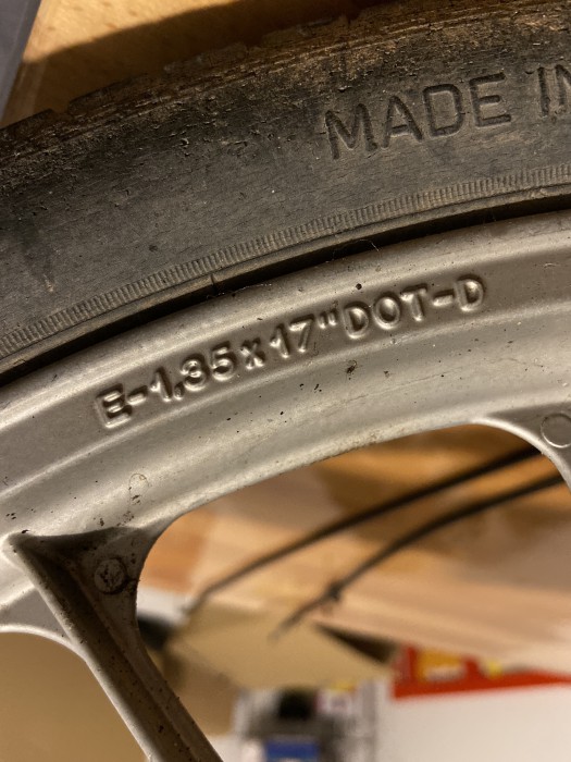

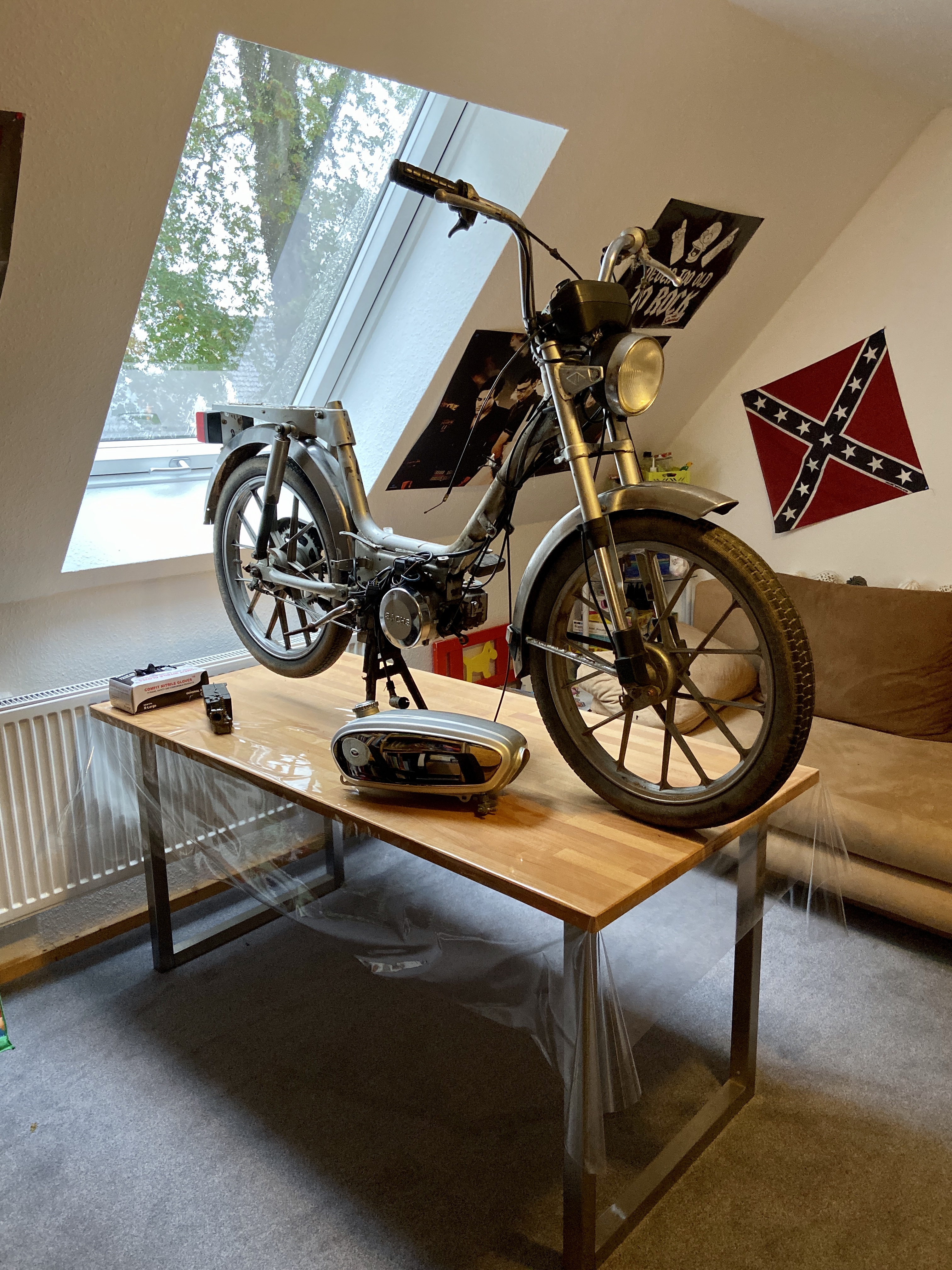

Erst ein mal ein herzliches Willkommen hier bei Mofa-Moped und zu deiner Prima 5 ja sieht nach eine gute Basis aus,auch wenn z.B. Sattel/Chrombügel nicht an die Prima 5 gehören.....
Aha sehe schon Zylinder,Ansaugstutzen und Kolben fehlen oder sind nicht verbaut,dreht der Motor überhaupt noch und was für ein Baujahr ist sie?

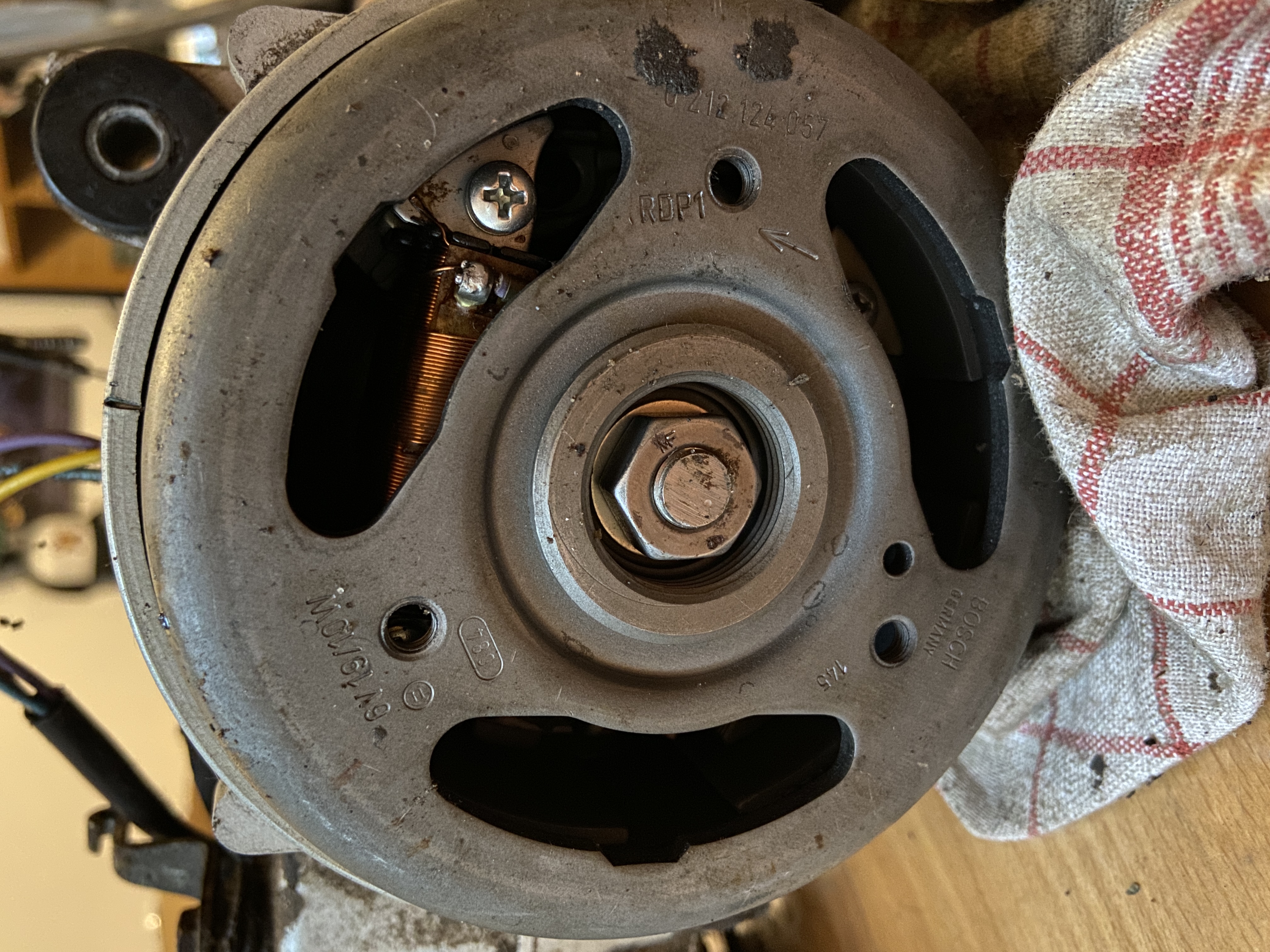

Ja hat die 16Zoll originalen Alugussfelgen und schon wie bei der 5S die aussenliegende Zündspule,da von schließe ich das es eine 6V-19/10W Kontaktzündung verbaut ist...

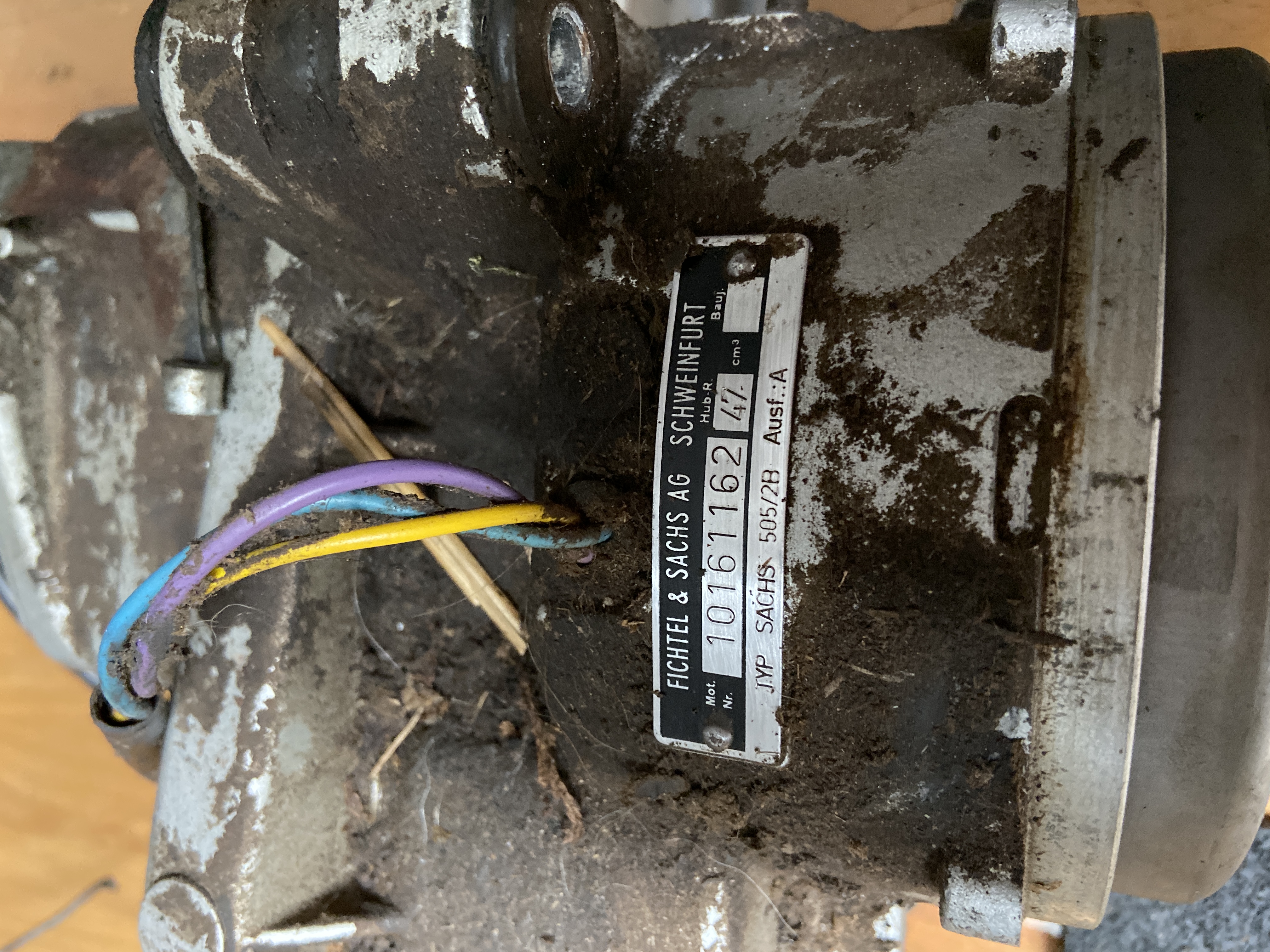

Motor dürfte warscheinlich ein 505 2/BX mit 85/10/101 A Vergasser sein,ab 1979-ca.1984 wurde die Prima 5 welche das Nachfolgemodel der M5 ist mit dem 505/2B und ab ca.1984 bis ca. November 1988 mit dem 505/2BX gebaut,ab da wurde die Prima 5 mit dem 505/2BY und Rundluftfilter auf der rechten Vergasser 85/10/104 gebaut der später dem 85/10/107 weichen mußte.
Zylindernummer : 505/2B 47ccm ist 0213146280 mit Steckkrümmer und 42mm Hub,der 505/2BX 49ccm 44mm Hub 0213146570 mit Flanschkrümmer,der 505/2BY 49ccm 44mm Hub 0213146480 und später auch den 0213146680 Flanschkrümmer....

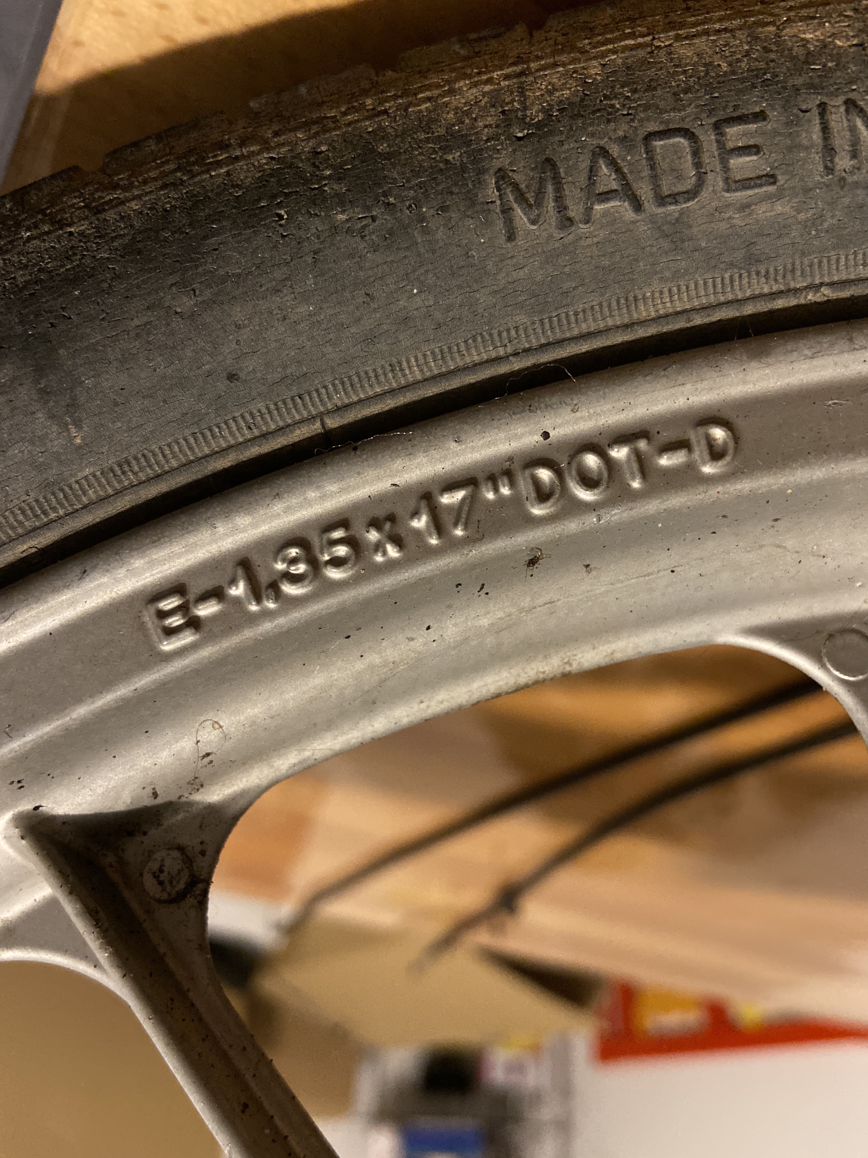

Die Felgen sind 17“ das Baujahr ist 1981, zumindest das Verkaufsdatum.
Der Motor dreht, der Zylinder ist dabei, ich habe einen Meteor Kolben bereits hier liegen.
Den rottigen Bügel hinten habe ich entsorgt, der Sattel ist inseriert :)
Ich möchte den Motor neu lagern und abdichten über den Winter.

Hi Steph@n fragt sich was das ist...
da sollte man mal die rahmennummer mit den papieren vergleichen
Räder passen zu 1981 , der sachs 505/2B auch

Typ 634 019 / Prima 5 S
1980ziger 5S https://i.ebayimg.com/00/s/MTIwMFgxNjAw ... i/$_72.JPG

Und ich war der Meinung das die 5 s die anderen Dämpfer hinten hat mit der sichtbaren Feder.
Aber ich lerne ja noch in Sachen Mofa :)
Beiträge: 9124
bein der alten war das S eher angabe :)
http://www.hercules-sachs.com/Prima__4S_5S_1980.jpg
die dicke gabel und andere stoßdämpfer kommen später
http://www.hercules-sachs.com/Prima_5.jpg
http://www.hercules-sachs.com/html/mofa.html
hier wärs bei 1982 schon http://www.oldiemofa.de/html/body_hercules_1982.html
