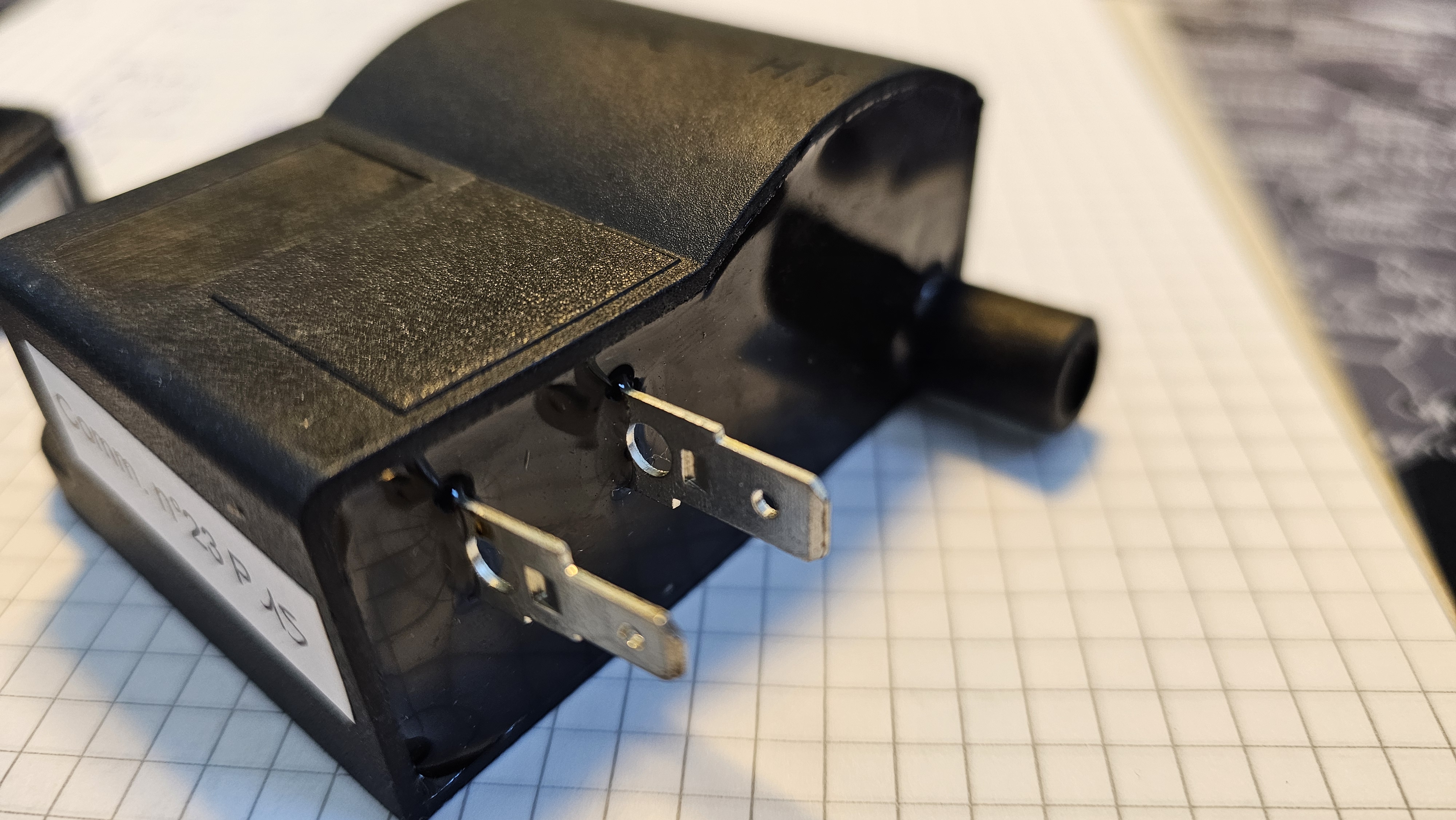

Moin, leider ist an der CDI keine Beschriftung dran. Es gibt einen größere und einen kleineren Anschluss. An welchen kommt denn die Masse?
Beiträge: 9115
Re: Zündung / Kondensator?
tja
würde mal von der gleiche reihenfolge ausgehn
https://www.schmidt-zweiradtechnik.com/ ... anguage=de
also masse ganz außen
hier ist der kleinere als masse gezeichnet https://www.motelek.net/andere/cdi/idm_zuendbox2.png
ist interessant was da nun passiert..
also bei normalen standgas und 49ccm auf ca 15-16 grad vor ot stellen
