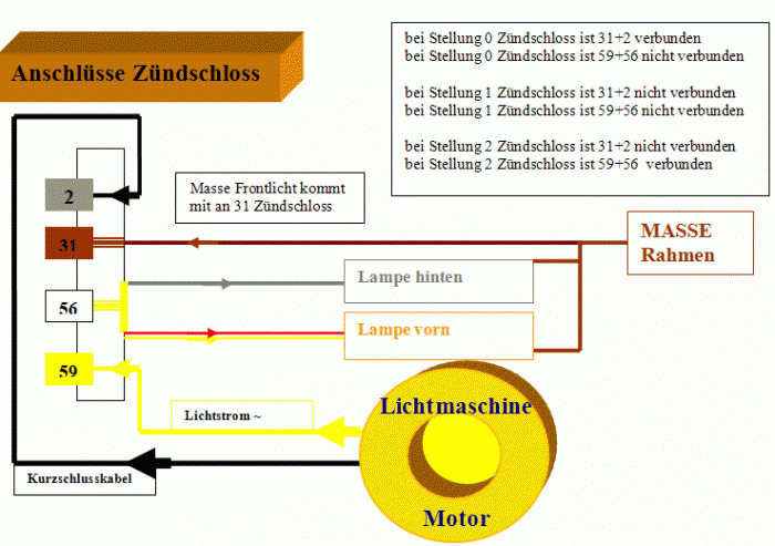

Muss ich beim einbau irgendwas beachten?Oder kann ich einfach nach diesem Schaltplan vorgehen?
http://www.hercules-forum.de/download/file.php?id=842
Danke Schonmal im Vorraus...
Beiträge: 9144
Re: Prima 5 auf Rundlampe umrüsten...
das die frage, der plan ist für die iskra zündung und für cockpit mit zündschloss
du hast vermutlich eher die standard zündung
das masse kabel braun kannst oben auch irgendwo ans blech machen zb mutter am tankt, also da oben irgendwo masse holen.
bei dir geht im moment kein massekabel hoch zum lenker
