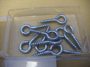

Als Zündkerzenstecker hab ich diesen kleinen Haken drauf, das Loch von den Haken muss etwas größer sein als das Gewinde von der Zündkerze. Kleine Mutter drauf schrauben und mit ein 7ner Schlüsser leicht anziehen.
