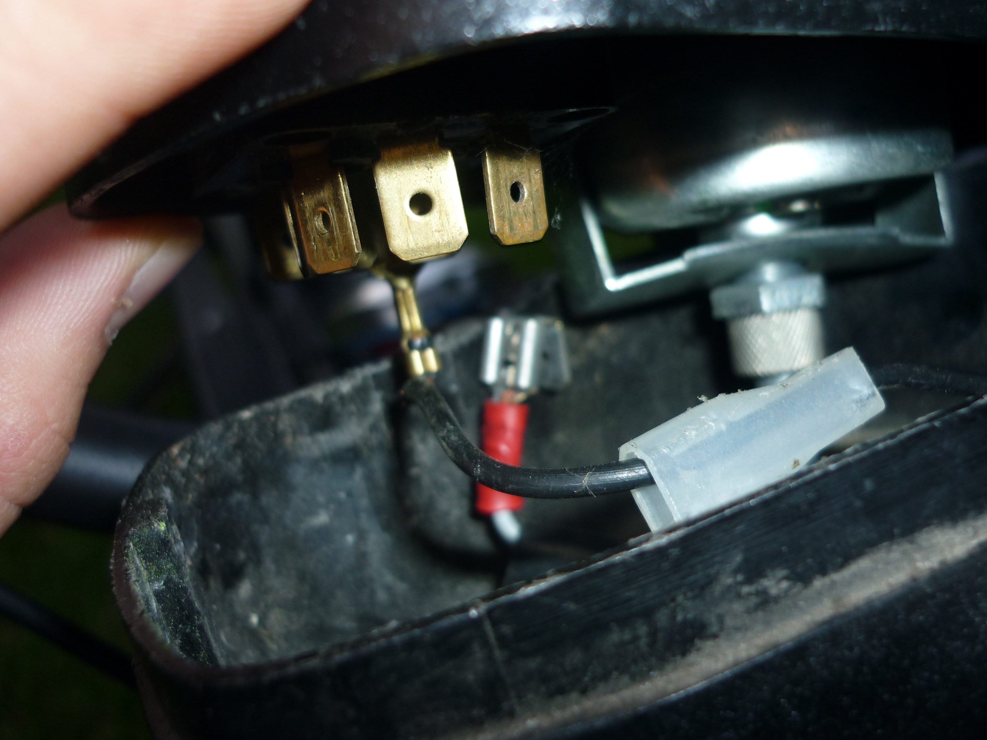

Ich habe mir letzten ein zünschlüssel für meine hercules prima 5 bj.1990 gekauft.
dar kein schlüssel bei der mofa vorhanden war und ich das mofa nicht aus machen konnte ohne abzuwürgen :thumbdown: oder den
zündkerzenstecker ziehen zu müssen. aber ich versuchte es nun mit dem schlüssel aber leider klappte es nicht nichts passierte daher schraubte ich
das cockpit auf und hatte glaube ich den fehler gefunden der eine stecker war nicht angeschlossen aber nun bin ich überfrag dar ich nicht so viel ahnung
habe und nicht weiss an welchen anschluss er angesteckt werden muss und ich nicht die elektronik durch bratzen will.
vielleicht kan mir ja einer helfen wurde mich über eine antwort (Tipp) freuen :thumbup:

Welche Kabel/Farben musst du denn jetzt noch anschließen. Könntest du ein Bild anfügen?
Dann könnte man leichter helfen...

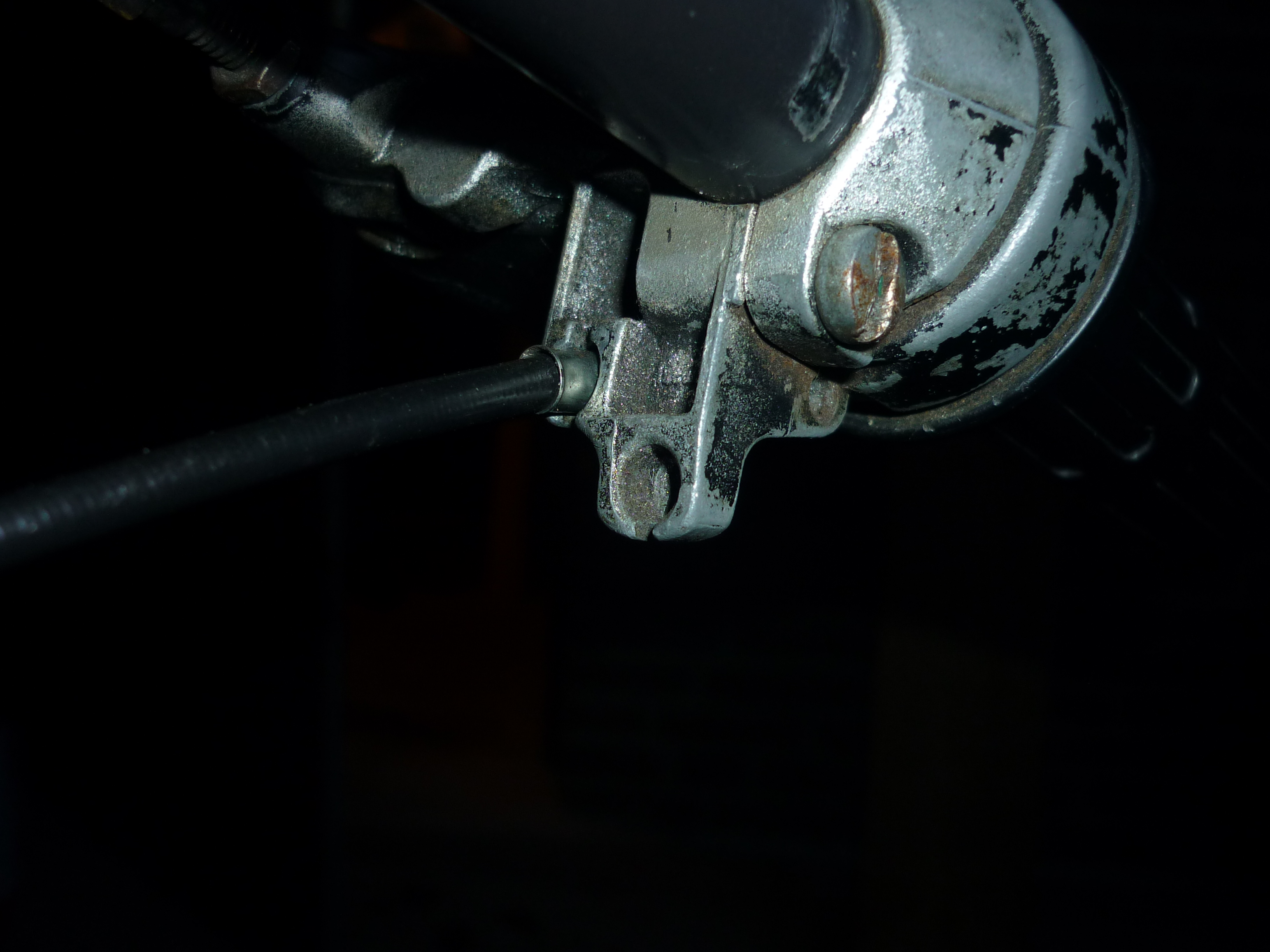

also ich hab hier versucht die besten einblick zu bekommen da ich meine tachowelle aber nicht ab bekommen habe ist das vielleicht schwierig etwas zu erkennen.
ich glaube aber das man das mofa auch mit dem kaltstarter ausmachen kann da man dem luftfilter einfach die luftzuführentzieht da dar ein anschluss für einen zug ist.
(kaltstarter aber nicht vorhanden)
ich wusste aber nicht genau wenn ich mir einnen besorgen würde wo der kalterstarter rangehört hab ein bild eingefügt wo am lenker einschluss vorhanden sein könnte ich weiss nicht genau ob der da hin gehört

das erste Bild zeigt den rechten Griff (in Fahrtrichtung gesehen)? Falls ja, ist es die Aufnahme für den Kaltstarthebel. Der Hebel an sich wird dabei nur in den Griff hinein gedrückt.
Abgesehen davon, wird der Motor unter Umständen im Standgas nicht absterben, wenn man den Kaltstarthebel betätigt. Zudem verfettet alles sehr stark und der nächste Start könnte schlechter sein. Über den Kaltstarthebel den Motor zu stoppen würde ich dir daher nicht empfehlen.

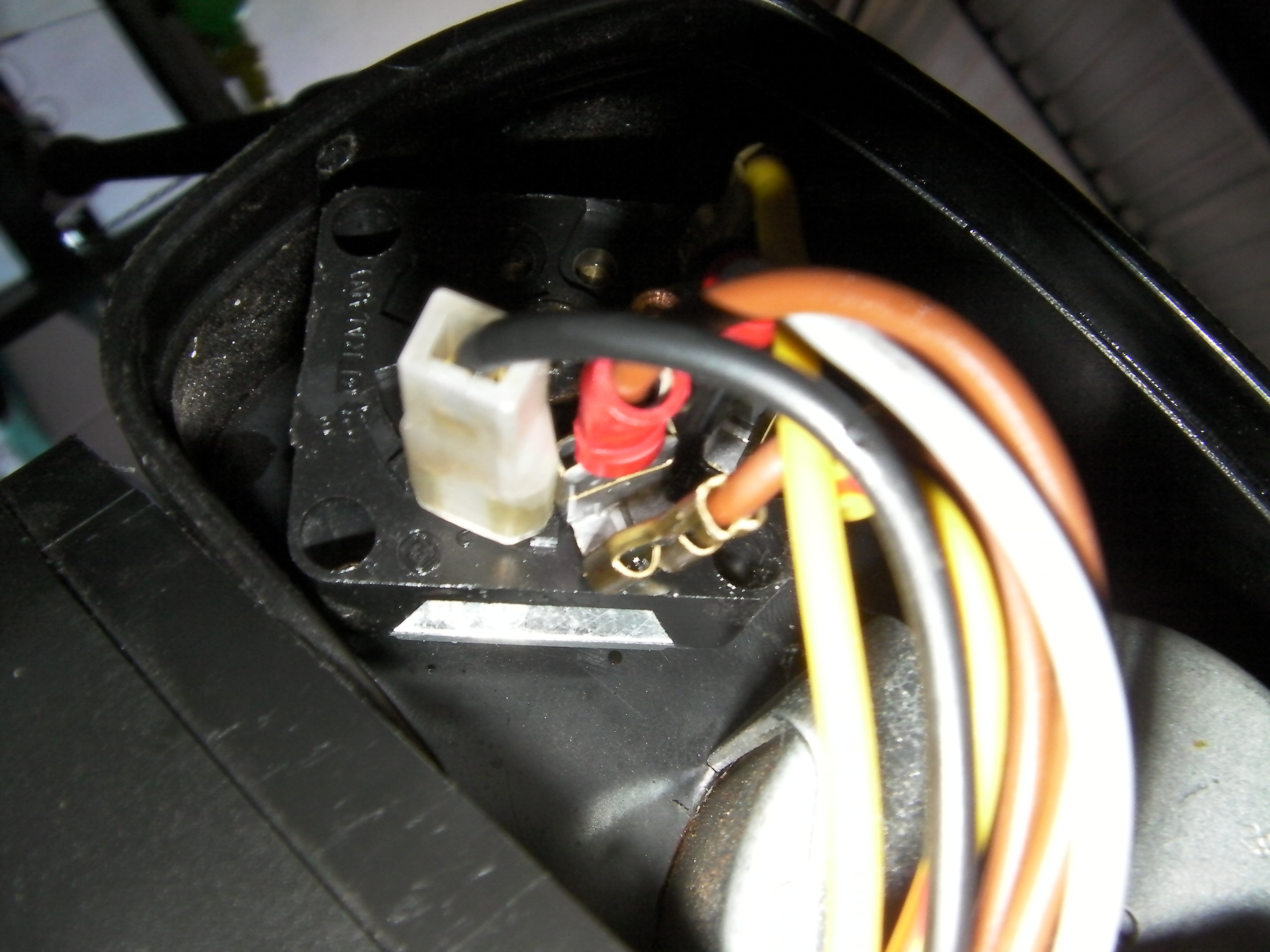

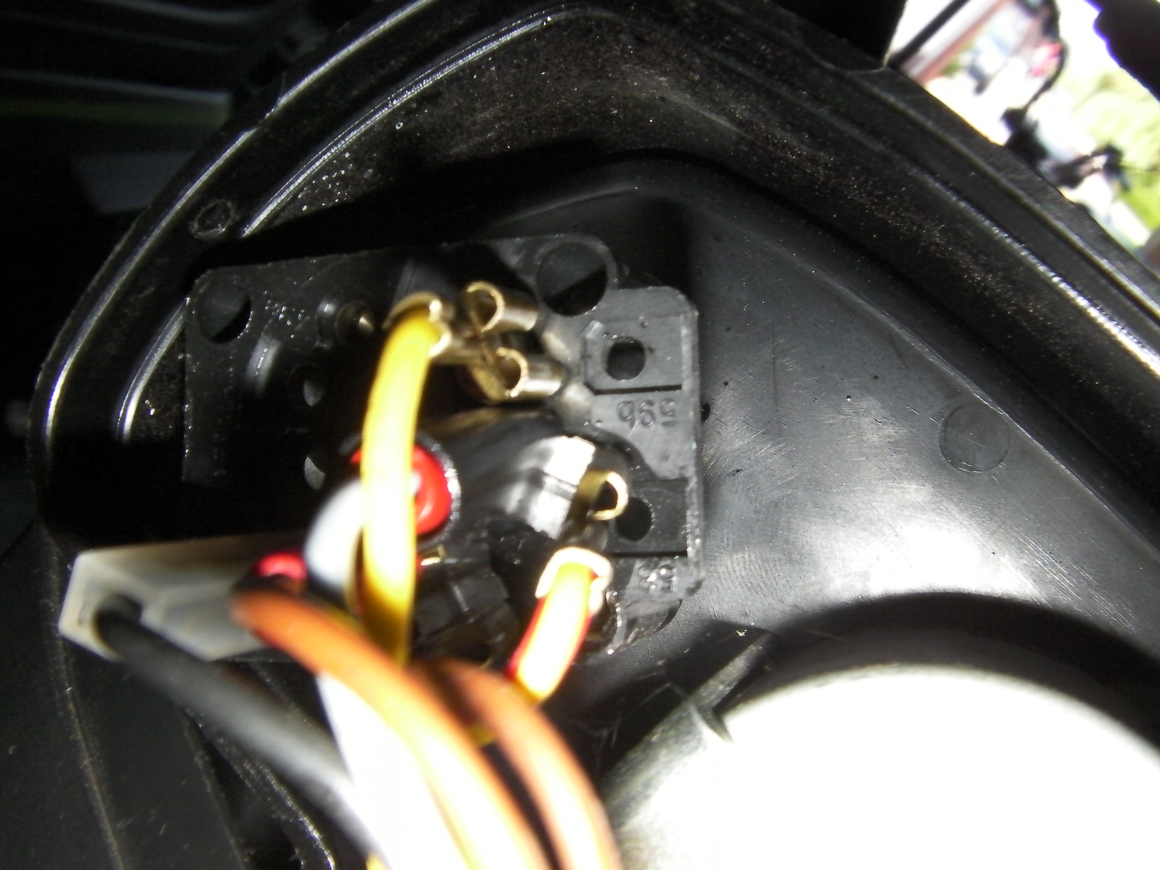

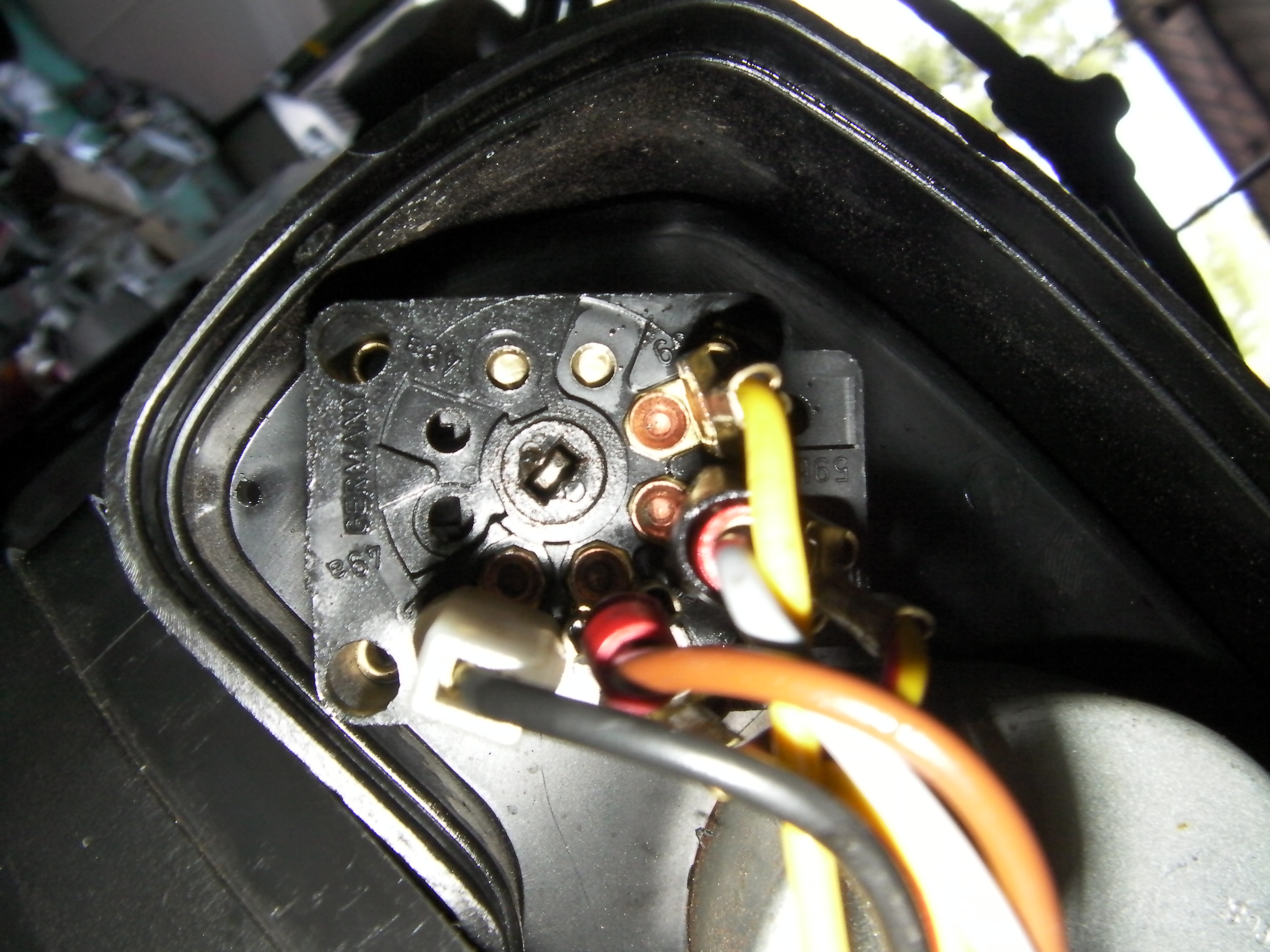

ich habe mal ein paar Bilder angefügt. Daraus sollte hervorgehen, was - wo angeschlossen wird.
Falls du noch Fragen hast, was an welche Klemme gehört, einfach melden...
