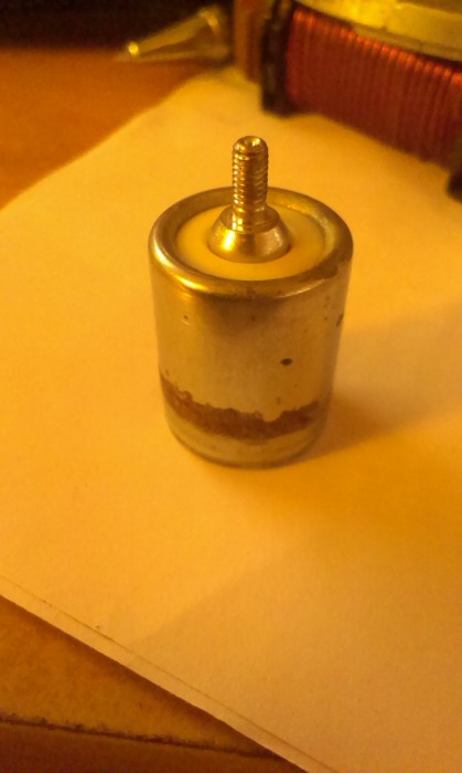

nach meiner letzten Tour, auf der ich eine Reihe von Fehlzündungen hatte, will mein Mofa jetzt gar nicht mehr anspringen. Durch den ersten Check wurde schnell klar...es ist kein Funken mehr da. Kerze getauscht, jedoch ohne Erfolg.
Zündkerzenstecker abgedreht und Kabel an Zylinder gehalten.. kein Funke. Ein befreundeter Zweiradmechatroniker sagte mir es würde mit höchster Wahrscheinlichkeit am Kondensator liegen. Da die in meiner Umgebung liegenden Zweiradläden diesen nicht auf Lager haben, will ich selbst jetzt einen bestellen. Damit ich nichts falsch mache frage ich hier vorher mal, was genau für einen Kondensator ich denn brauche.

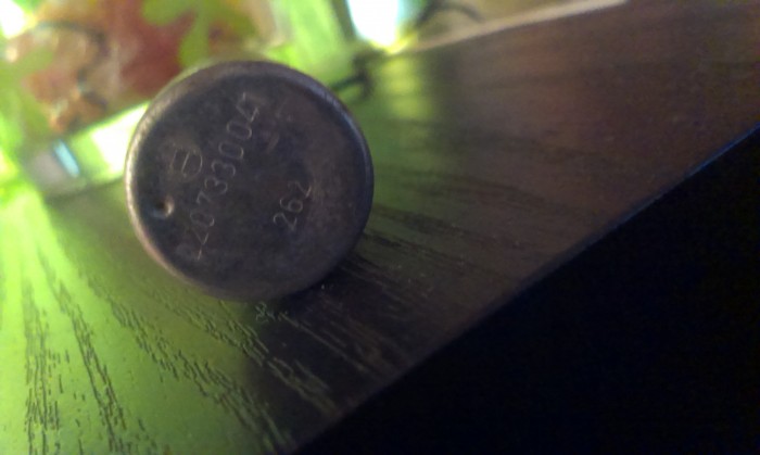

Mofa: Hercules Prima 4 Bj. 89, Sachs 505/ 1 BY, alles weitere auf folgenden Fotos:
Ich hoffe damit ist es euch möglich mir zu helfen. Der alte Kondensator war nur gesteckt.
MfG Stefan

Hallo Stefan , hier sollte der gängige " Bosch - Kondensator " mit Schraubanschluss passen . Deine Zündung ist eine
Ducati 6 Volt / 17 Watt .
Aber besser nicht die billigen Asiatenteile um 3 Euro rum nehmen
 . Besser ist auf jeden Fall ein Bosch oder Beru
Teil das z.B. über Ebay Händler " Mofa und Moped " vertrieben wird . Viel Erfolg dabei wünscht Dir Kai vom Bodensee .

Re: Hercules prima 4 Zündungs-Kondensator !!!
sOOOOOO.....
Neuen Kondensator eingebaut und nach einer 1/4-Umdrehung lief Sie wieder.
Straße hoch und runter neben der Zündapp von meinem Bruder.. alles takko. Genau ein Tag nach dem Wochenende .
