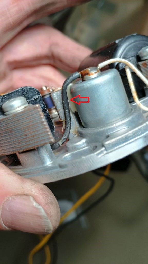

Beitrag von Waldo »
Hier kann man schön sehen, wo der Elektrolyt an der Leitung entlang ausgelaufen ist.

Ist es realistisch, dass die inneren Magnet im Polrad abgeschliffen sind? Und deswegen ein zu großer Luftspalt zwischen Zündspule und Polrad vorliegt?
Bei mir sind da jedenfalls Laufspuren....
Beiträge: 9052
Re: Hilfe beim Zündfunke
wenn der weit abgeschliffen wäre .. wäre er wohl kaum noch magnetisch
halt das zeug oben am kondensator auch eher für flugrost
aber es wird ein uralter kondensator sein
https://www.ebay.de/itm/364920050463?_s ... R76s6rnQZg
ansonsten bau die alte spule wieder ein...wenn der kondensator ok ist gehts dann evtl wieder
wenns nicht irgendwo ableitet. am unterbrecher oder ner defekten kabelisolation
wenns licht geht, dann geht auch der magnet

Beitrag von Waldo »
Das Zeug wo der Pfeil hin zeigt, was aussieht wie Wachs.
