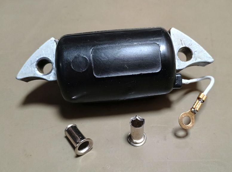

Bei der Bosch Originalspule (ab Werk) komme ich an einer Seite nicht unter 0,4, läuft aber bisher trotzdem problemlos.
Der Luftspalt war bei einer Nachbauzündspule nur durch Entfernen der Hohlnieten zu erreichen.

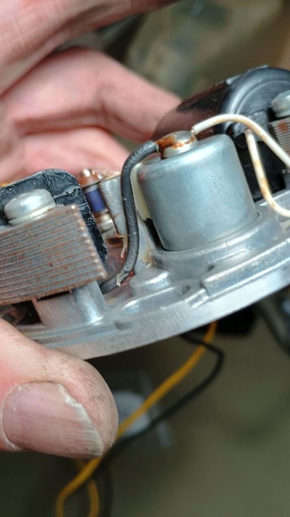

Bei mir war der Kondensator defekt, obwohl es am Kontakt nicht auffällig gefunkt hat. Dafür war der Funke an der Kerze aber eher hell orange.

Hier kann man schön sehen, wo der Elektrolyt an der Leitung entlang ausgelaufen ist.
