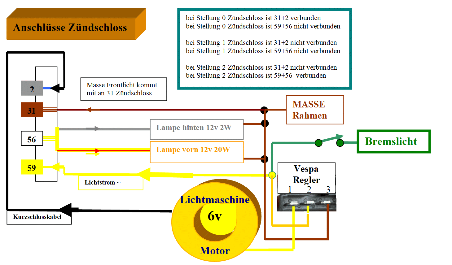

gibt keine 12v " zündung"...
die volt beziehen sich auf die lichtspule
und die "6v lichtspule" geht ohne birnen auf über 18v mit gas , leerlaufspannung der spule...
https://www.motelek.net/bosch/licht/her ... 17_10w.png
da siehst auch warum das 6v licht so schlecht ist...weil die meist gar keine 6v schafft mit den 6v birnen
die spannung ist drehzahl und lastabhängig
last = watt , bzw widerstand der birnen
es sind die birnen die die spannung runterdrücken. deshalb gehn auch 12v birnen mit regler,
da die ca 50% weniger widerstand haben als 6v birnen geht die spannung mit gas über 12v hinaus.
man muss also die vorgeschrieben 6v mit den richtigen watt werten nehmen...
https://www.motelek.net/bosch/?file=6v17_10w_1982.jpg
oder 12v + regler
https://www.ebay.de/itm/363105616920?it ... R_6d49_QYw
6v regler halte ich für rausgeworfenes geld, da damit licht nicht besser wird... aber auch damit brennt hinten nichts mehr durch
https://www.ebay.de/itm/362143429008?it ... R7jI6t_QYw
bremslicht läßt einfach an lila dran mit 6v 10w

Ja, meinte ja das Ganze bezogen aufs Licht.
Also mach ich 12 V Birnen und den Regler rein, hab noch einen.
Und die Bremsspule lass ich auf 6V:
Wenn ich die schon mal extra drinne hab - und die brennt a net immer.
Dank dir
