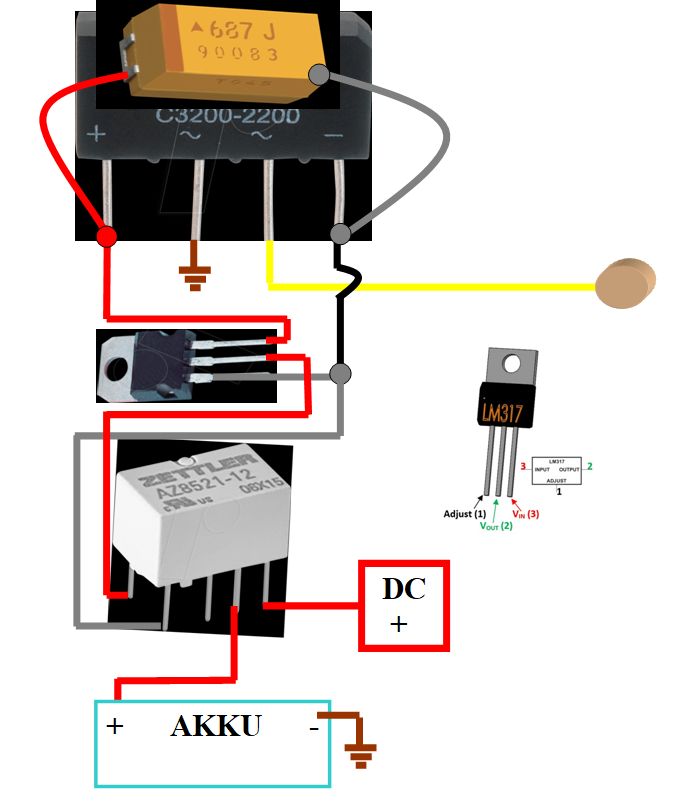

der Fahrer wollte die 17W zündung mit blinkern, also hab ich das mit der ladung über die primärspule und lichtspule erklärt
. dann hat er den plan gemacht, gut gemacht, ich habe nur die Dioden noch reingemalt, aber blinkerkontrolle kann man auch ganz weglassen
man kann nach dem plan natürlich auch die org ulo anschließen

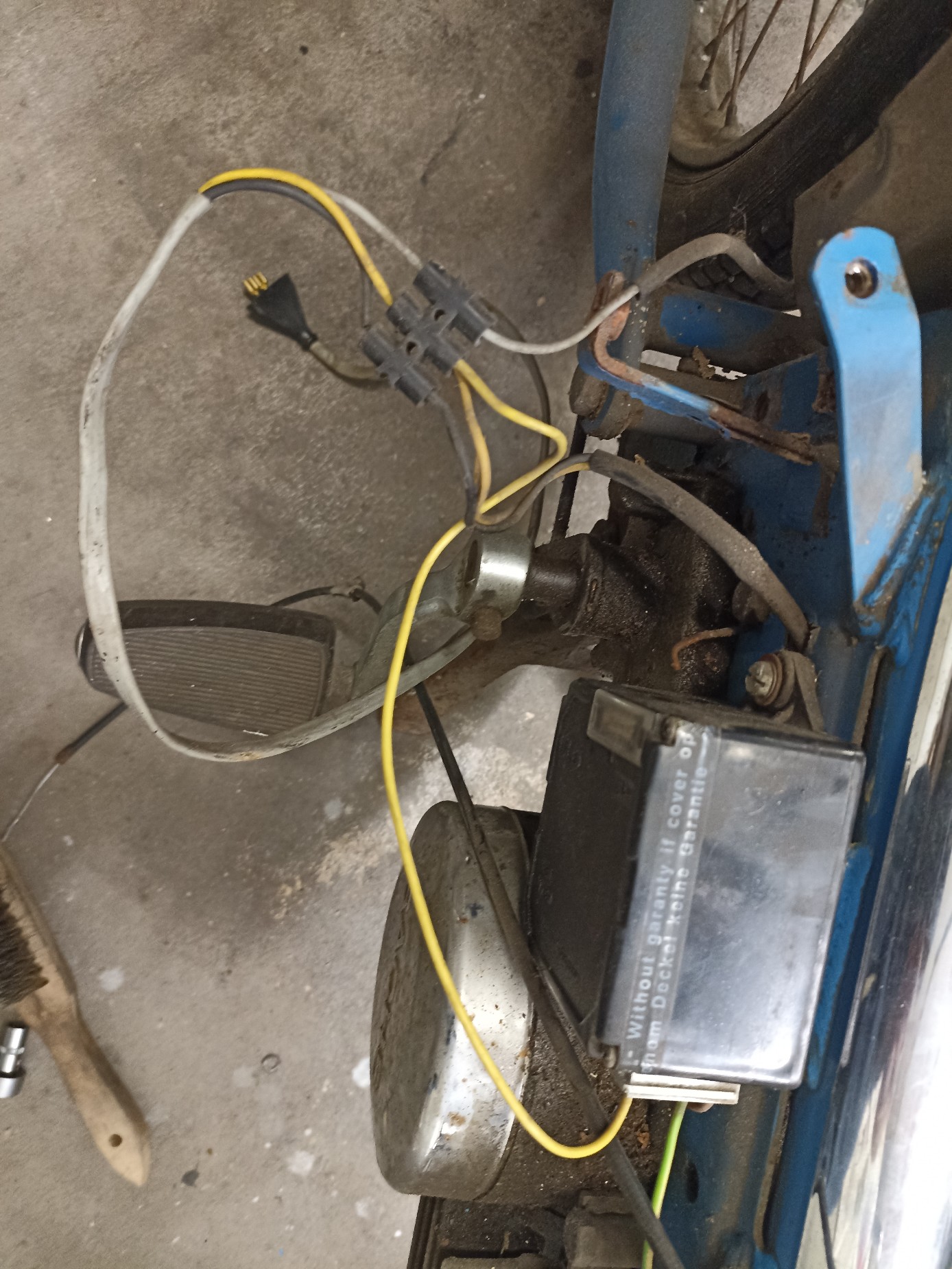

Re: ULO Box an M4
Da isse.
Mofa eben geholt:
Beiträge: 9144
Re: ULO Box an M4
ja
ich würds mir nicht antun
welche es genau ist sieht man an seite mit den anschlüssen an den klemmen
vermutlich 1,2,31,49a oder auch 1,2,49,49A,31 --- kommt auf lichtmaschine an
wenn nur gelb und schwarz aus der zündung kommen. dann waren die blinker wohl nicht ab werk dran, aber wer weis,
ging eh so gut wie nie.. und ohne bremlicht bzw ladespule war noch weniger strom da..
ich kann bei dir aber nur gelb licht als ladespule für die Ulo endecken, wenn du dann paarmal blinkst ist akku leer und licht beim blinkversuch dunkel.
damals konnte man aber noch licht ausschalten zum laden der akkus, heut nicht mehr.
ich vermute aber das die blinker nachgerüstet sind, evtl schon vom händler.
kannst die box mit schwachem 6v netzteil laden, egal ob mit DC oder AC, zb. 6v 100-200ma
da sind SUB D akkus drin. NICD,
wenn die auslaufen zerstören die die platine, muss man erstmal sehn ob die noch gehn

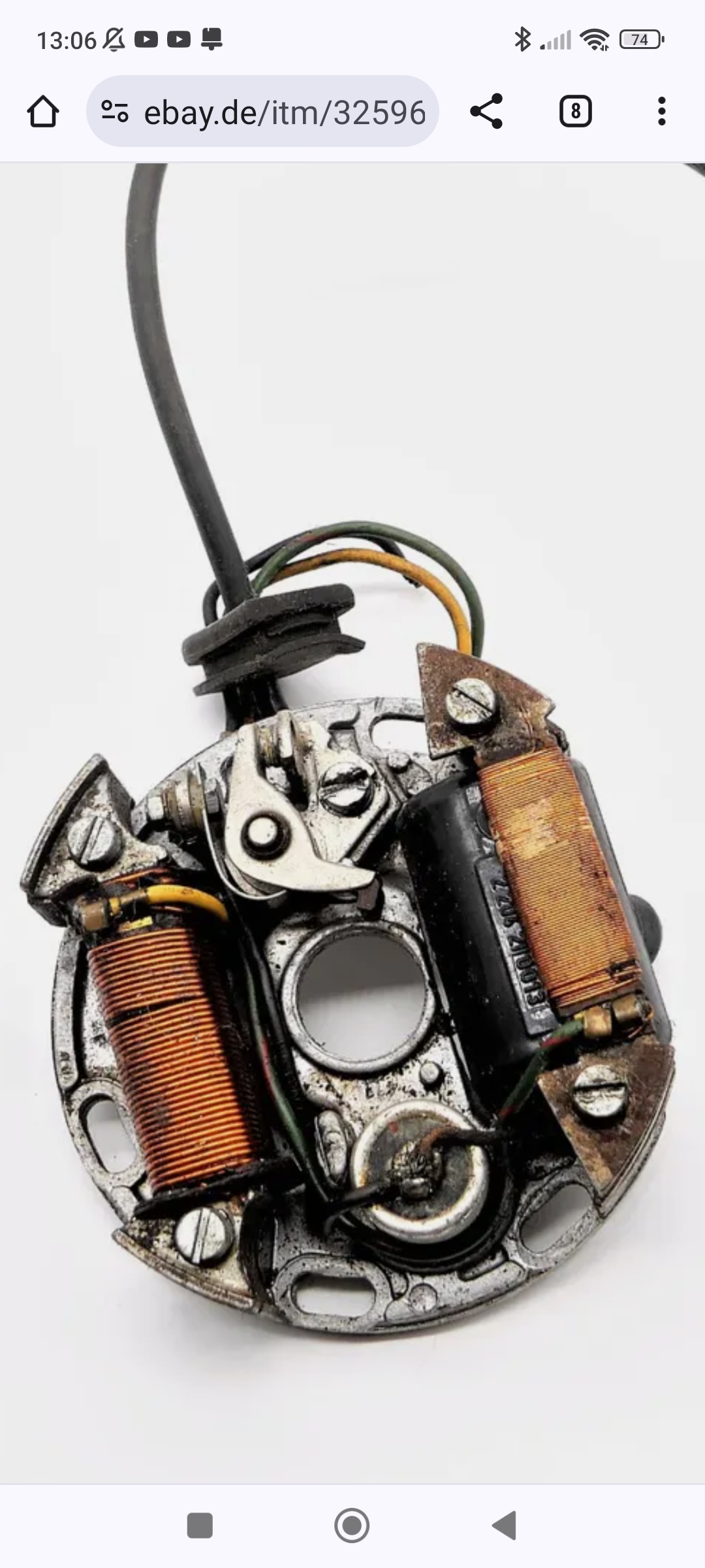

Hatte mich jetzt noch mal mit den alten "Zusatzspulen" beschäftigt.
Meine Erinnerungen. Sind über 30 Jahre her. Ich hatte früher eine 5S und dann eine Prima Presto.
Meine Erinnerung sagt das die Spulen immer auf die Lichtspule "aufgesattelt" waren.
Im Netz finde ich aber fast nur Spulen die auf die Zündung "aufgesattelt" sind.
Passt das auf meine 90mm Zündung der M4 auch?
Beiträge: 9144
Re: ULO Box an M4
die kleine bremslichtspule bzw 3w rücklichtspule war meist auf der zündpule
lade spule dann noch auf der lichtspule
https://www.motelek.net/bosch/?file=12v35_6v5w_1968.png
https://www.motelek.net/bosch/?file=6v17_10w_1982.jpg
https://www.motelek.net/bosch/?file=6v58w_1972.jpg
auch bei der motoplat
https://www.motelek.net/motoplat/?file= ... 19_10w.jpg
auf der zünd.. bzw primärspule
evtl weil das licht noch schlechter würde wenn da noch ne spule drauf wäre und sich die magnetfelder stören

einen kleinen vorteil kann die spule haben.. du könntest rücklicht getrennt betreiben und hättest dann mehr strom für vorne, aber die spule macht den zündfunken nicht stärker..aber solange dfie nicht defekt ist stört sie die zündung auch nicht
fün relais brauchts konstante spannung oder ein relais das ein weiten spannungsbereich hat
du brauchst stabilisierten strom sonst flattert das relais
ansonsten brückengleichrichter, Festspannungsgregler , kondensator ...relais
und da ist es egal an welche lichtspule du das dann hängst...der verbrauch ist minimal
die schaltung die du willst ist..
hier --->
https://www.motelek.net/schema/led/?fil ... switch.png
das ist eine schaltung für oldtimer ohne zündschloss zum trennen vom akku
festspannung ganz fachmännisch --> https://www.motelek.net/schema/spannung ... regler.png
oder sollte auch gehn, wenns hält
gleichrichter
https://www.reichelt.de/brueckengleichr ... os_0&nbc=1
Kondensator zur Glättung des Gleichstroms
https://www.reichelt.de/smd-tantal-kond ... os_4&nbc=1
Festspannungsgregler eingang 2,6-29V DC , ausgang 3,3V
https://www.reichelt.de/ldo-spannungsre ... os_0&nbc=1
relais 3v versorgungsspannung (2,25-4,5V)
https://www.reichelt.de/signal-relais-3 ... os_0&nbc=1
und da halt einfach + Akku an einen schließer vom Relais
es sollte gehn, auch wenn die AC spannung im stand ja unter 6v absinkt...wenn man mit 6v 17w birnen fährt...
ohne garantie
sonst mach dir das leben einfach
zb kleinen schalter unter die abdeckung kleben, wo die öffnung für vergaser an der verkleidung ist,
so das mit finger dran kommst
