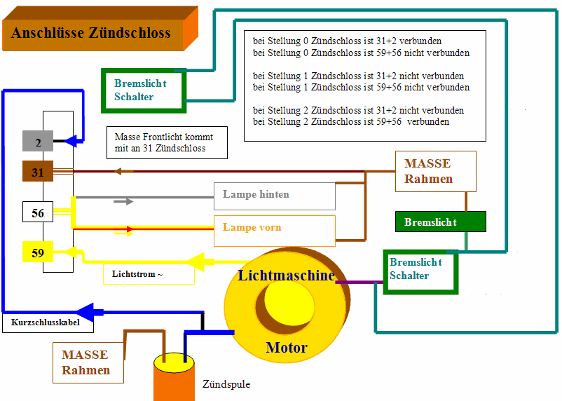

Kurze Frage, das blaue Kabel für die externe Zündspule kommt an Klemme 1, richtig?
De 15 ist dann Masse. Hat der Anker eigentlich Durchgang auf Masse?
Ich hab hier ne Zündung in nem 505 2A Ausf A die hat ne externe Spule und ein lila Kabel für die Bremse.
War die original da drinne? Totpunkt des Schwungrades stimmt auf jeden FAll 100%.
Jedoch ist dieser Plan von einer GT
Danke

der anker hat normal auch durchgang zu masse, also wo er an rahmen geschraubt wird. der masse anschluss ist aber zur sicherheit...
bei den primas wird der masse anschluss normal von mutter am zylinder geholt...
download/file.php?id=4555&mode=view
der plan von der GT ist der gleiche...sind halt nur noch die alten nummer am zündschloss dran
es gab diese zündung von motoplat und von bosch
abstellkabel an klemme 1 und dann weiter zu zündschloss, 15 ist masse

Danke.
Ja, den Plan hatte ich auch gesehen, leider sind auf dem bunten Plan keine Nummern an der Zündspule und ich hatte auch keinen Durchgang zum Anker rauspiepsen können, daher die Frage
Dann passt es ja.
