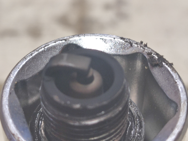

Und wieder eine Überraschung ... nach 2 km auf dem Eimweg (Stop an Go im Stadtverkehr) Mühle plötzlich ausgegangen und nicht mehr zum Leben zu erwecken. Zündkerze raus und --- total verrußt. Sauber gemacht und die Mühle nach Hause geprügelt - so oft es ging mit Vollgas - die letzten 5 km wie vorgeschlagen. Danach Zündkerze raus - Das Ergebnis sieht man im Bild. Rehbraun ist anders aber
so übel wie nach 2 km Stadtverkehr sieht sie auch nicht aus. Mein Eindruck: Läuft einfach zu fett. Luftfilter ist gewechselt, Vergaser sauber und korrekt eingestellt, Hauptdüse konnte ich die Größe nicht erkennen aber im Vollgasbetrieb sieht die Kerze ja gar nicht so übel aus. Der Zündfunke ist stark und sieht eigentlich gut aus ...
Bin ratlos - vielleicht sollte ich doch mit der Zündung beginnen und die drei Komponenten tauschen. Polrad mal von innen anschauen und gleich den Wellendichtring wechseln - was meinst Du? Irgendwo muss ich ja mal anfangen ... und Du hast völlig recht - Öl repariert nichts. Also raus mit dem alten Zündgelumpe?

Beiträge: 9165
Re: Noch ein 2-Generationen-Projekt ...
in der stadt ne andere kerze fahren
ngk b5hs oder bosch w8ac
ansonsten ist das kerzenbild nicht verkehrt

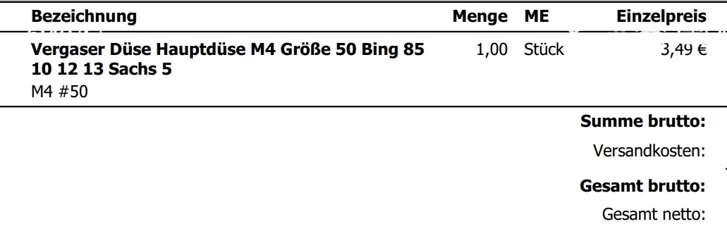

Düse: Chinesisch, wenn ja gleich in die Tonne?
Beiträge: 9165
ka ob chinesische oder nicht
das sieht man wenn bing stempel drauf ist oder nicht

- Düse ist da - steht nur 50 drauf glänzt aber (wie) neu :D

wenn auf der bing düse kein bing emblem ist ...ist es auch keine org düse
was es dann für ne düse ist ...ist roulette
für 3,49 bekommst heutzutage keine org düse
der forumsbetreiber verkauft die schon für fairen preis...vorallem was porto angeht..
https://www.ebay.de/itm/172816603040?ha ... SwyABccqG9
da bekommst wenigstens zeug was passt und die quali stimmt
die läuft auch mit düse 48...vorallem im sommer
mit düese 50 sind die meist zu fett abgestimmt
düse 48-49 ware ok
