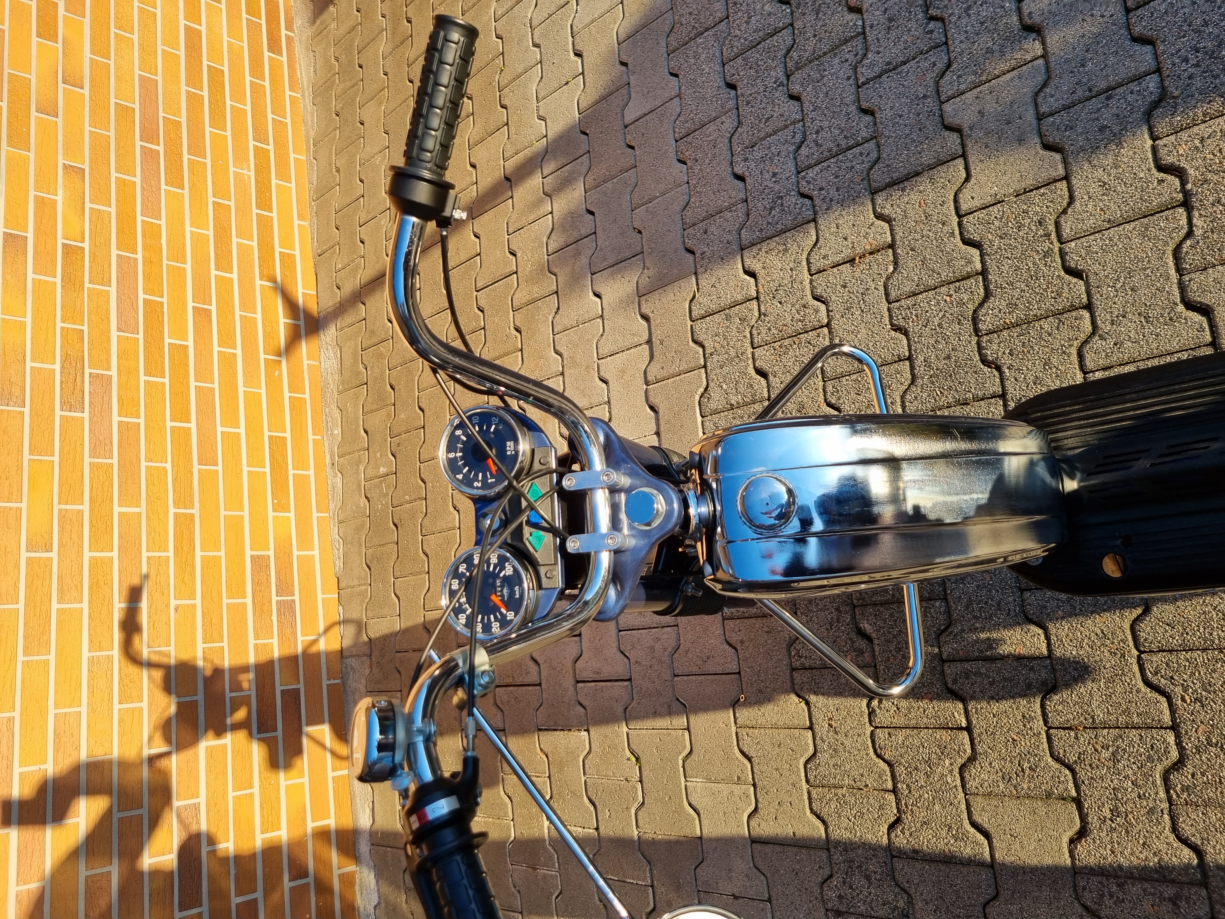

Das Teil funktioniert direkt ohne zusätzliches Material. Drehzahl könnte auch einigermassen stimmen. Ist zwar vollkommen unnötig bei 2-Gang, aber ich find es halt optisch schön.
