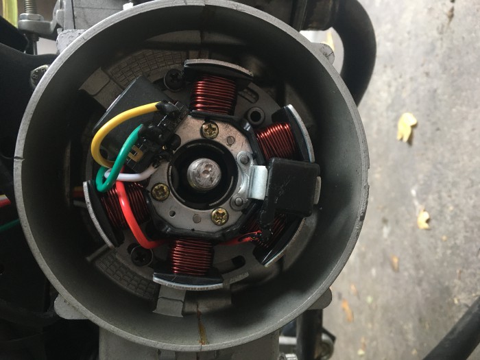

ich habe mir jetzt tatsächlich genau diese kontaktlose Zündung von mop-shop über ebay gekauft und gerade schonmal versucht einzubauen.
https://www.ebay.de/itm/Elektronische-Z ... SwKxVcgj48
Zum Thema "Schrott-Zeug": Die kontaktlose Zündung ist schonmal sehr schlampig verbaut, Stecker waren schon im Paket von alleine abgefallen, Plasikklemme vom Spannungsbegrenzer ist beim ersten einstecken auch direkt mal abgebrochen :D Gerade deshalb schätze ich auch die alte Ware!! Aber gut, ist halt China-Nachbau. Hoffe, ich bereue den Kauf nicht bald.

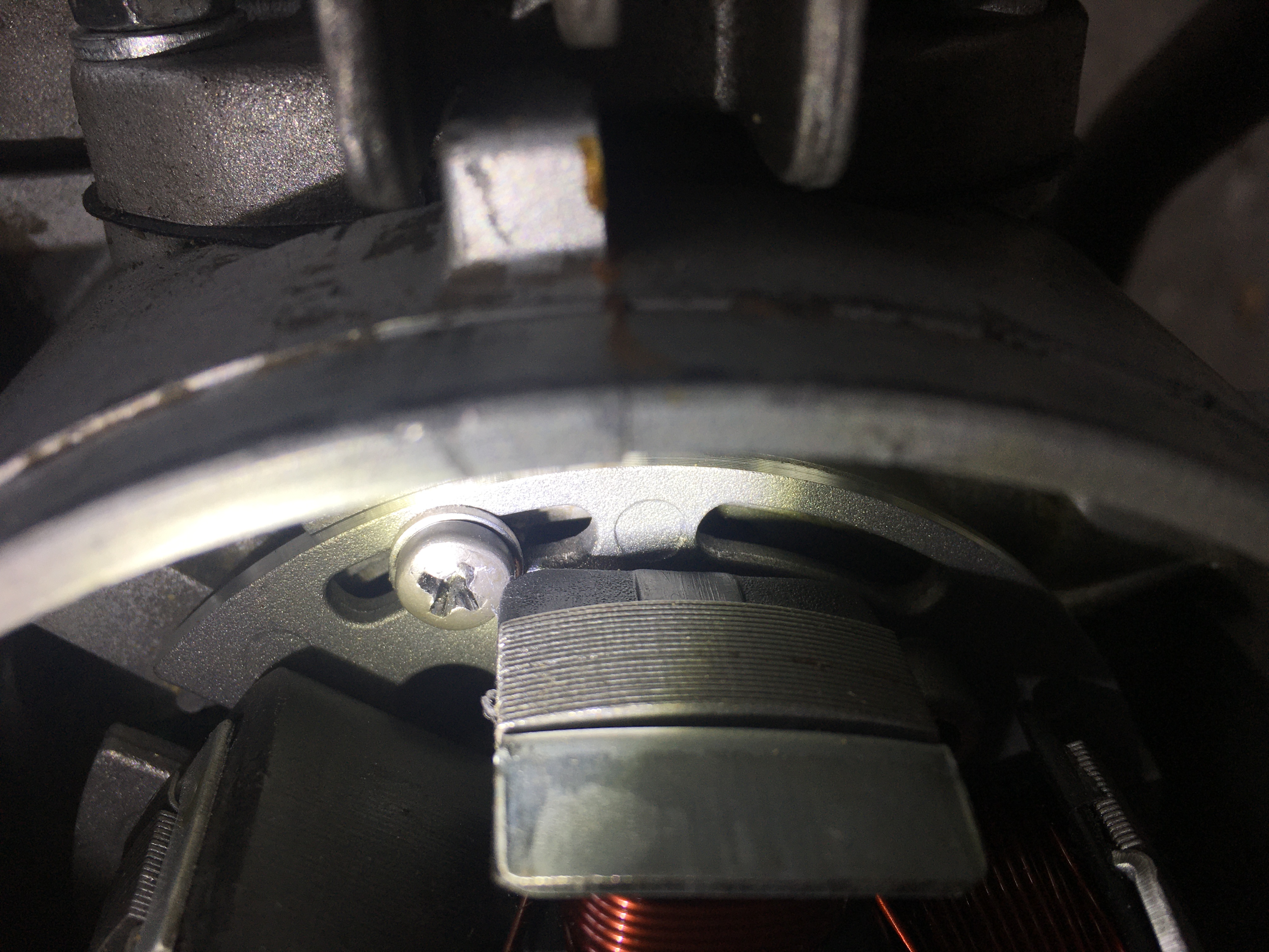

Jetzt frage ich mich, wie ich die Grundplatte richtig einsetze. Es gibt ja gar keine Markierungen mehr. Die Bedienungsanleitung ist leider einfach nur ein Schaltplan (der sich mir auch noch nicht so ganz erschließt, auch weil auf holländisch und ohne jegliche Beschreibungen oder Pfeilen, die in die Leere gehen). Nur "Kreidler 50ccm 13 Uhr" und Zundapp 50 und 80ccm 11 Uhr" geben mir eine Idee, dass es je nach Motorart verschiedene Anschraubvarianten gibt. Ich kann aber auf der Platte selber noch nicht einmal erkennen, wo jetzt 12 Uhr sein soll. Und der ganze Rand ist voller Langlöcher (6 Stück), um wahrscheinlich in möglichst viele Motorarten zu passen.
Nach einigem hin und her kam mir aber nur eine Stellung sinvoll vor, in der alle 3 Schrauben relativ mittig in den Langlöchern sitzen.
Zweites Problem: es wurden keine Schrauben für die Grundplatte mitgeliefert, die alten Schrauben lassen aber höchtens 0,2cm Spiel für das Einstellen der Grundplatte, bevor eine der Schraubenköpfe an eine Spulen stößt. Der Platz sieht mir aber sowieso so eng aus und die Spulen so ausladend, das ich mir gar nicht vorstellen kann, wie man flachere Schrauben andrehen, die Platte einstellen und dann noch an die Schrauben kommen soll. Reicht so ein kleines Spiel am Ende etwa?
Gute Nachricht: Zündfunke kam immerhin schonmal :lol:
Maxim

das mit dem Pohlradkeil ist ja schonmal gut zu wissen! Dass ich die Platte also auf 11 oder 13 Uhr voreinstellen kann und dann alles weitere mit dem Pohlrad mache.
Mit dem Anschließen selber habe ich bis jetzt keine Probleme, scheint alles zu passen, Zündfunke kommt ja auch. Nur das Einstellen des Zündzeitpunktes bereitet mir Sorgen.

du kannst die zündung in die mitte der langlöcher stellen, oder auch an anschlag, das bleibt sich egal wenn man den zeitpunkt mit dem polrad einstellt..
wenn so einbaust das noch spiel hast, kannst später am polrad noch fein verstellen.
