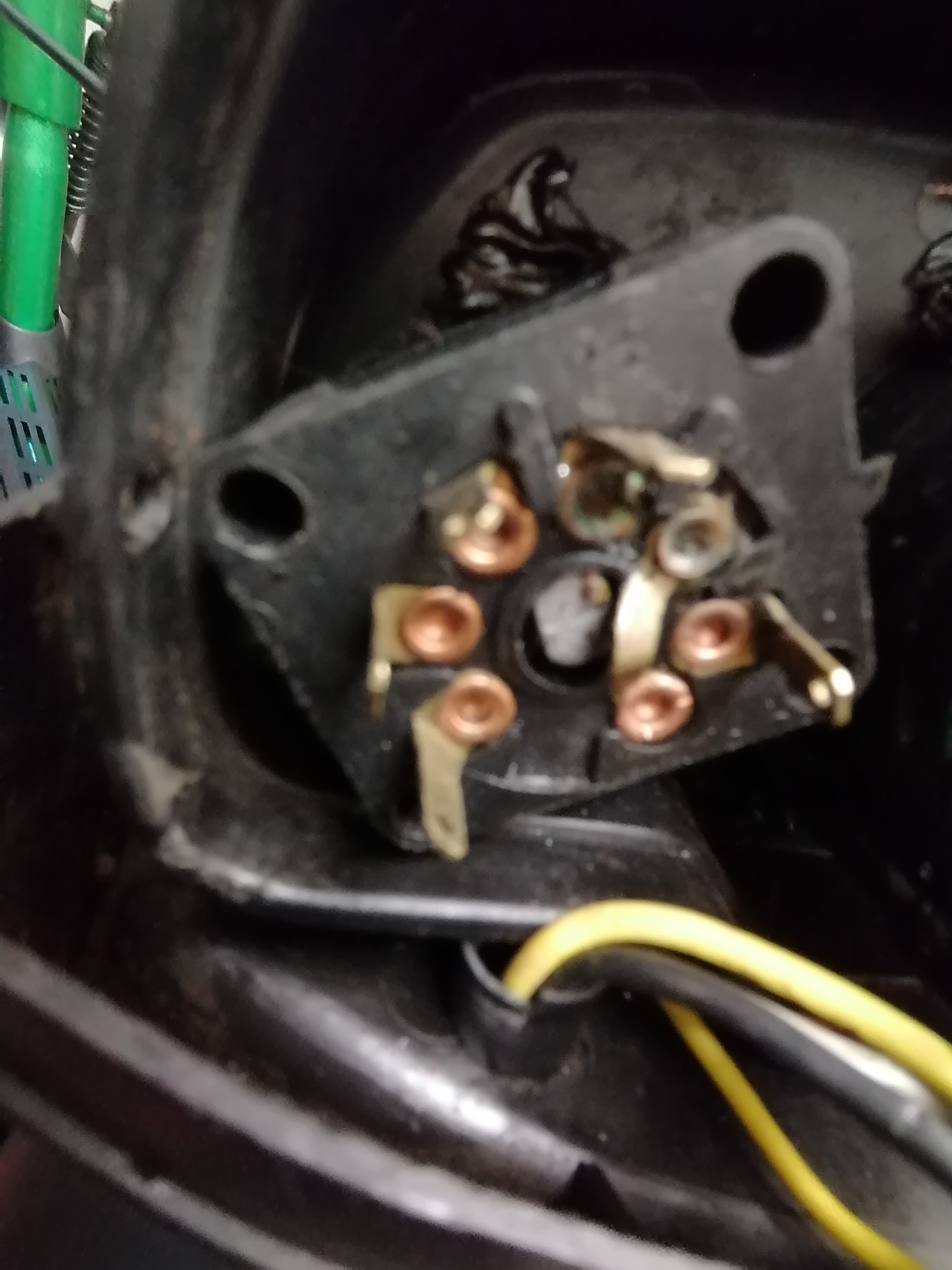

bräuchte nochmal Hilfe ......siehe Foto
kann mir jemand was zur Belegung von diesem Zündschloss sagen ...... :thumbup:

ist da ein Kontakt abgebrochen?
könnte sowas sein viewtopic.php?f=59&t=3031&p=30019#p30019
also sowie dein bild da ist könnte von links nach recht die reihenfolg
1,2,3,4,5,6 = 31,2,56,59,49,49 sein
könnte auch 59,56,31,2,49,49 sein

:thumbup: hast recht ein Kontakt ist abgebrochen hab ein Kabel fest gelötet ist anscheind der Kontakt zum ausschalten .....die beiden für Licht hab ich gefunden aber wo kommt die Masse hin ?????

masse ist 31
abstellkabel ist 2
lichtmaschine gelb ist 59
licht vorne+ hinten ist 56
das sind die neuen kennzeichnungen
1,2,3,4,5,6 = 31,2,56,59,49,49 sein (alte Reihefolge)
könnte auch 59,56,31,2,49,49 sein (neue Reihenfolge)
49,49 vergessen, ist ein weiterer zweipolschalter für die battere oder für ulo box, die bleiben leer
abgeschaltet wird der motor wenn man kurzschlusskabel mit masse verbindet
sprich für dich kommen eigenlich nur die ersten 4 anschlüsse in frage
