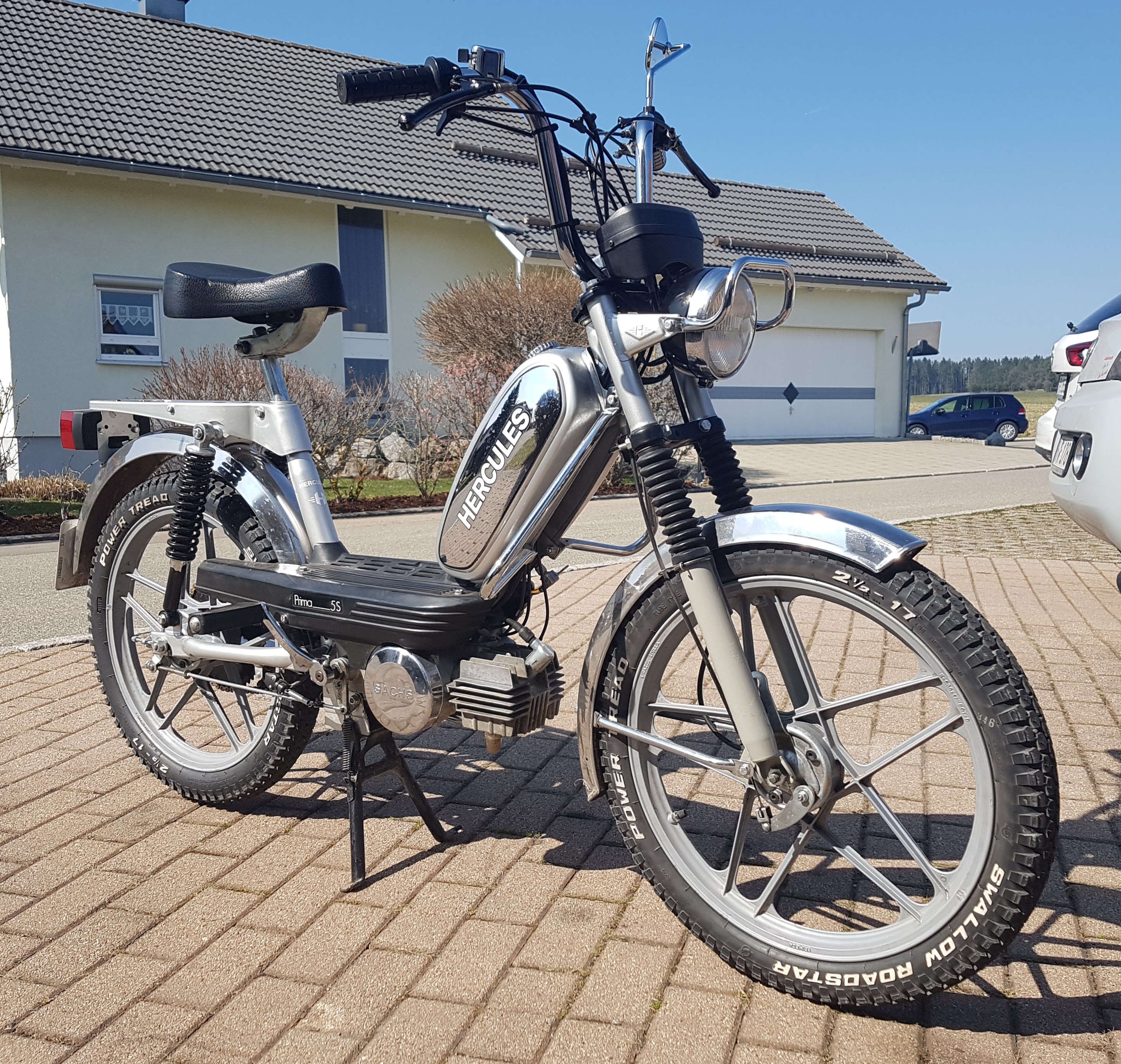

Beitrag von BigMagicMaster »
Moin Moin..
oder vielmehr Grüss Gott aus dem Schwarzwald..
bin ein älterer Süd-Europäer - für euch Nordländer :mrgreen: - und habe eine Prima 5S für meinen Junior angeschafft..
Das Teil ist Baujahr 83.. steht aber top da.. bis vor 4 Wochen zumindest..
Durch dilettantische Tuningversuche unsererseits haben wir wohl den Motor geschrottet.
Haben eine größere Düse (52 statt 50) eingebaut sowie den Luftfilterkasten aufgesägt mit nächstgrösserem Filter.. scheinbar lief sie zu mager (obwohl die Kerze eigentlich eher schwarz und verölt war) und dadurch hat wohl die Kurbelwelle schaden genommen..
Das sagte zumindest ein Mechaniker mit viel zweitakt-erfahrung.. sinsons und trabbis..
Motor machte auf einmal komische Geräusche.. wie ein Rasseln.. hatte etwas weniger Leistung.. lief aber noch zuverlässig an und ging auch nicht aus..
Der oben genannte Mechaniker hat dann nur die Nadel höher gehängt damit mehr Sprit in den Brennraum kommt..
Dann ist mein Sohn nochmal ca. 5 km gefahren und dann gab es bei voller Fahrt einen "ruckler" und sie ging aus.. es tropfte dann in der Nacht einiges an Sprit/Öl aus dem Auspuff.. das war bisher noch nicht der Fall..
Sie sprang auch auf ewiges Treten (15 sek. volle Lotte) nicht mehr an.. habe dann den Vergaser geprüft.. schwimmerkammer geöffnet.. sieb und Düse überprüft.. alles blitzsauber..
Am nächsten Tag hat Junior sie dann anbekommen.. jedoch geht sie ohne dreh am gasgriff sofort aus.. und beim Gasgeben. Nur sehr langsam auf Touren.. ist also auf keinen Fall zu fahren..
Gestern dann mit Hilfe der mofakeller)-videos die Zündung geprüft...nachjustiert.. war nur eine sehr kleine Abweichung.. unterbrecher-maß stimmt.. öffnet und schließt auch..
Die Nadel wieder tiefer gehängt.. startet auch jetzt nur nach ordentlich treten.. geht ohne Gas sofort aus und dreht nur sehr schwerfällig hoch..
Lange Rede kurzer Sinn.. habe das schöne Mofa wohl ordentlich geschrottet.. da steht wohl eine komplette Revision an.. das Motörchen war wohl auch noch nie geöffnet.. leckt und ölt auch an diversen Stellen.. tretkurbel.. am Zylinder.. Krümmeranschluss..
Habe gestern den halben Nachmittag die Mofakeller-Videos studiert.. beim neulagern der Kurbelwelle hab ich dann aufgegeben.. mit meinem geringen handwerklichen Fähigkeiten wird das wohl nix..
Auseinander bekäme ich das Motörchen sicher.. aber ob der dann je wieder laufen wird..?
Ich suche einen Profi der mir das Mofa wieder zum Leben erwecken kann.. Motor komplett revidiert und wieder ordentlich einstellt..
Unser Wohnort ist 78664 Mariazell..
Versuchen jetzt noch ein Bildchen des Mofas anzuhängen.. wäre ja echt schade um das gute Stück.. wenn die nicht mehr knattert..
Danke fürs (viele) lesen..
Grüße aus dem Schwarzwald..
Stefan und Paul
Hallo Stefan und Paul :)
Erst mal ein herzliches Willkommen hier on Board und ja sieht echt sehr gut aus die 5S,nun bei BJ 83 dürfte der Motor ein 505/2B mit Zylinder 0213146280 Steckkrümmer und 47ccm sein...
Leider wohne ich viel zu weit weg von Euch um Helfen zu können und drücke Eucvh die Daumen das Ihr das schöne Gefährt wieder Fit bekommt.....

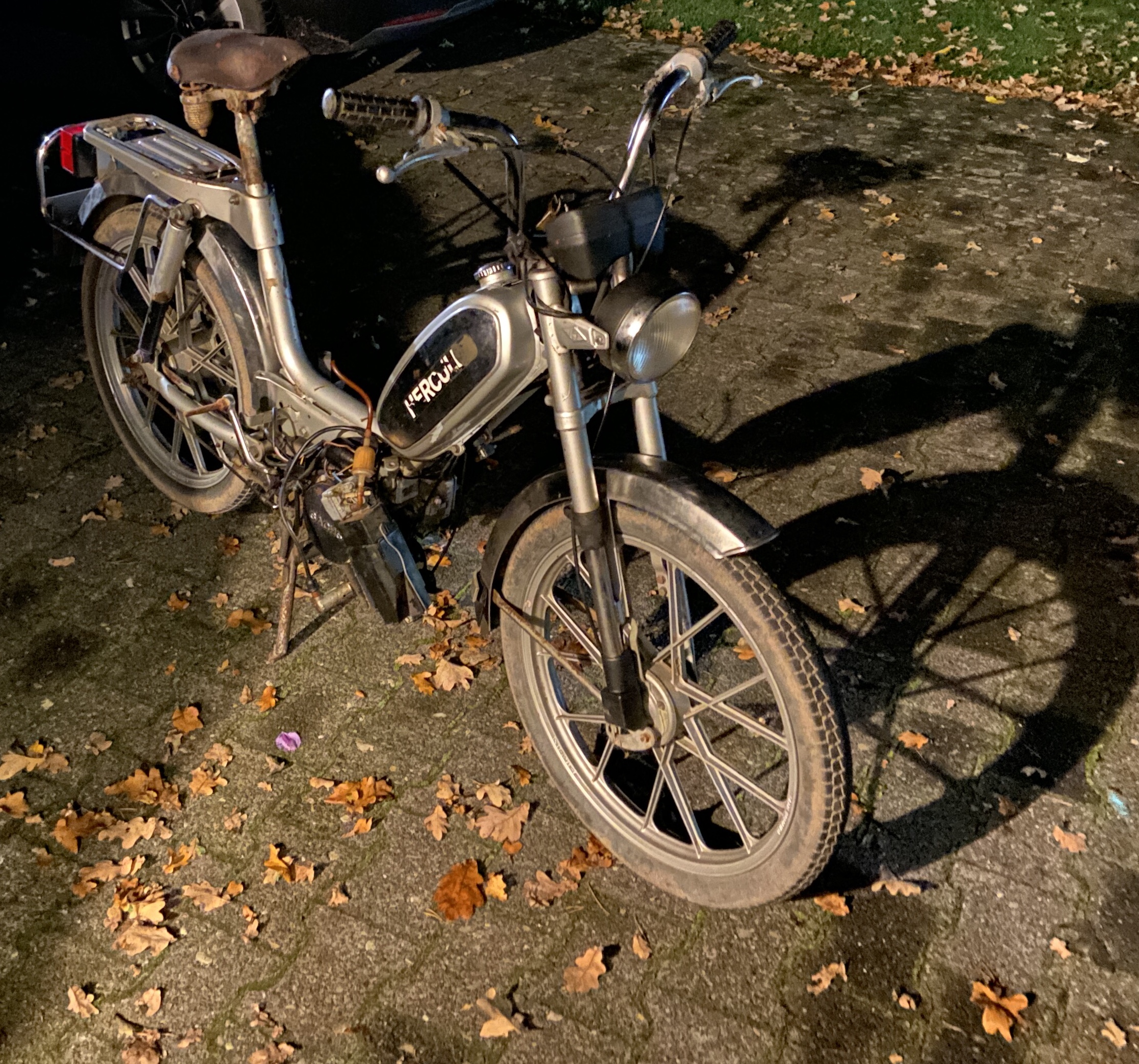

Beitrag von Steph@n »
Hallo Mofafreunde,
vor kurzem habe ich mir eine Hercules Prima 5 zugelegt.
Über den Winter ist es ja immer ganz nett was zu basteln zu haben.
Ich hatte schon einige fuffziger, Schwalben, SR50, seelenlose Automatikroller, Motorräder.
Aber mit über 40 wollte ich mal was neues altes probieren.
Meine Tochter soll auch so langsam an die Technik der Verbrennunsmotoren herangeführt werden, solange es noch geht.
Die kleine hat ganz schön gelitten aber ich denke die Basis ist gut.
Das ist meine erste Mofa, und ich habe natürlich auch bereits das erste Problem, aber dazu mehr im passenden Bereich.
