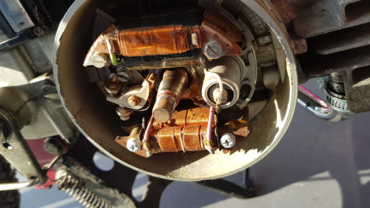

Mit der neuen Kerze plus Stecker ist sie 5 sek gelaufen.
Hab das Polrad abgemacht . Sieht so aus. Schön rusty

Gereinigt. Sie läuft!!! Alle Teile zurück schicken! :D Jawoll

sah die zündung so vor oder nach dem reinigen aus...
mit dem rost war strom produzieren schwer, für zünduns hat scheinbar nicht mehr gereicht
könnte sein deine kabeldurchführungen am motor undicht sind. das müßte gemacht werden.
feuchtigkeit in der zündung, problem, kommt regen...wird der unterbrecher zu einem wasserverbinder...und wasser leitet...

Die sah davor so aus.
Ja davon sind wir auch ausgegangen. Alles mit Schleifpapier und WD40 auf Vordermann gebracht.

alle mühlen bekommen durch die abnutzung des unterbrecheres spätere zündung, deshalb muss ja ab und zu nachgestellt werden, rost kann das abnutzen des klötzchens halt noch beschleunigen
und so ne stunde fahrt deshalb...man muss sehn ob die spulen ärger machen wenn se warm werden,
normal merkt man schon nach ca ner halben stunde ob die zübndung ein altersproblem hat.
spule erwärmt isch, teile der isolatation sind schon bröselige, wicklungen schließen kurz..so beginnt der tod einer unterbrecherzündung, nach 20-30 min fährt se dann wieder bis das speil wieder anfängt..
