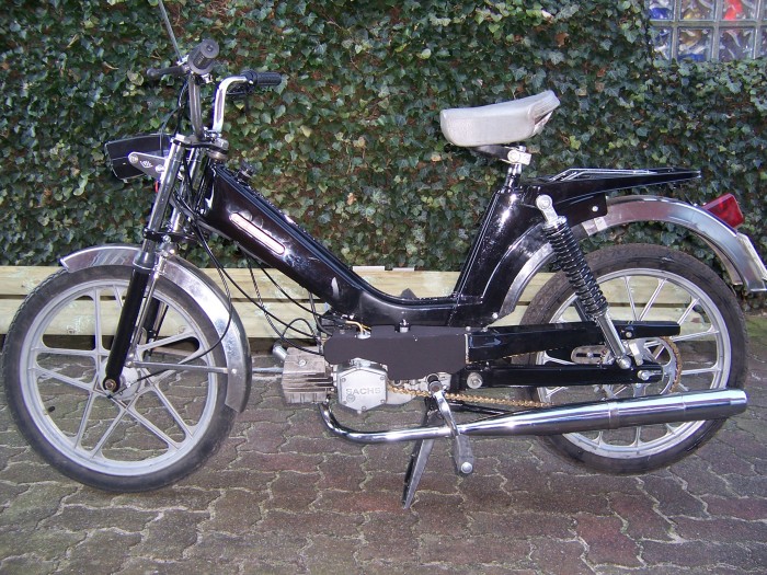

das ist meine Mofa ,Zündapp 442 mit Hercules Motor . Schöne Mischung :shock:

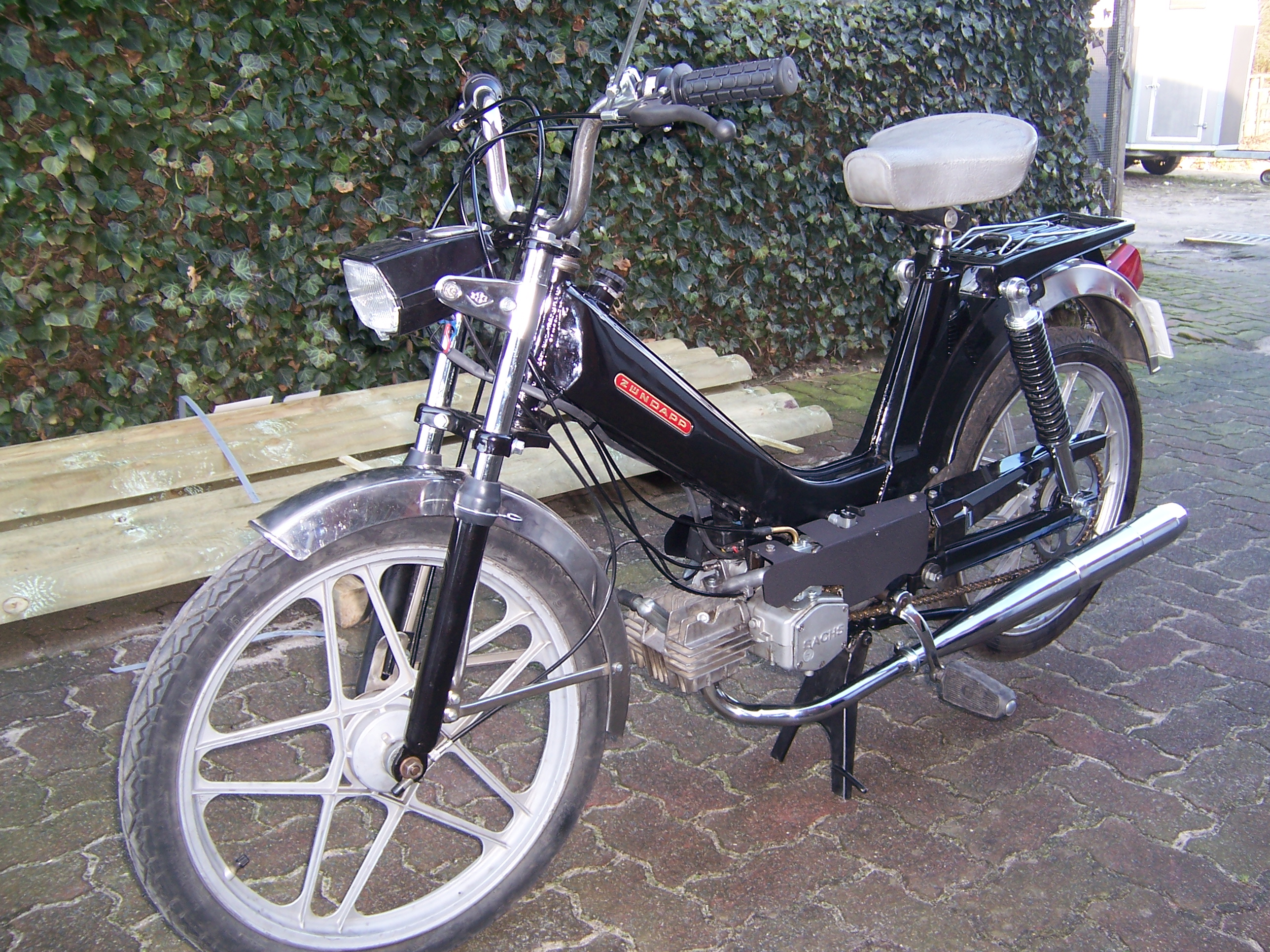

Pornoralle
Beiträge: 36
Registriert: 29.01.2017 10:53
Mofa/Moped: Hercules Prima 5
Re: Einbau Iskra 6 V
Beitrag von Pornoralle »
noch n Bild
Beiträge: 9087
sehr interessant
die nummernschilder sind dann tarnung
zulassung wie die ja wohl keine mehr haben

Beiträge: 9087
solange kein unfall ist....
sieht aber aus als wäre der immer dran gewesen, wenn das seitenteil noch lackierst
die zündapp ist wohl besser als original...

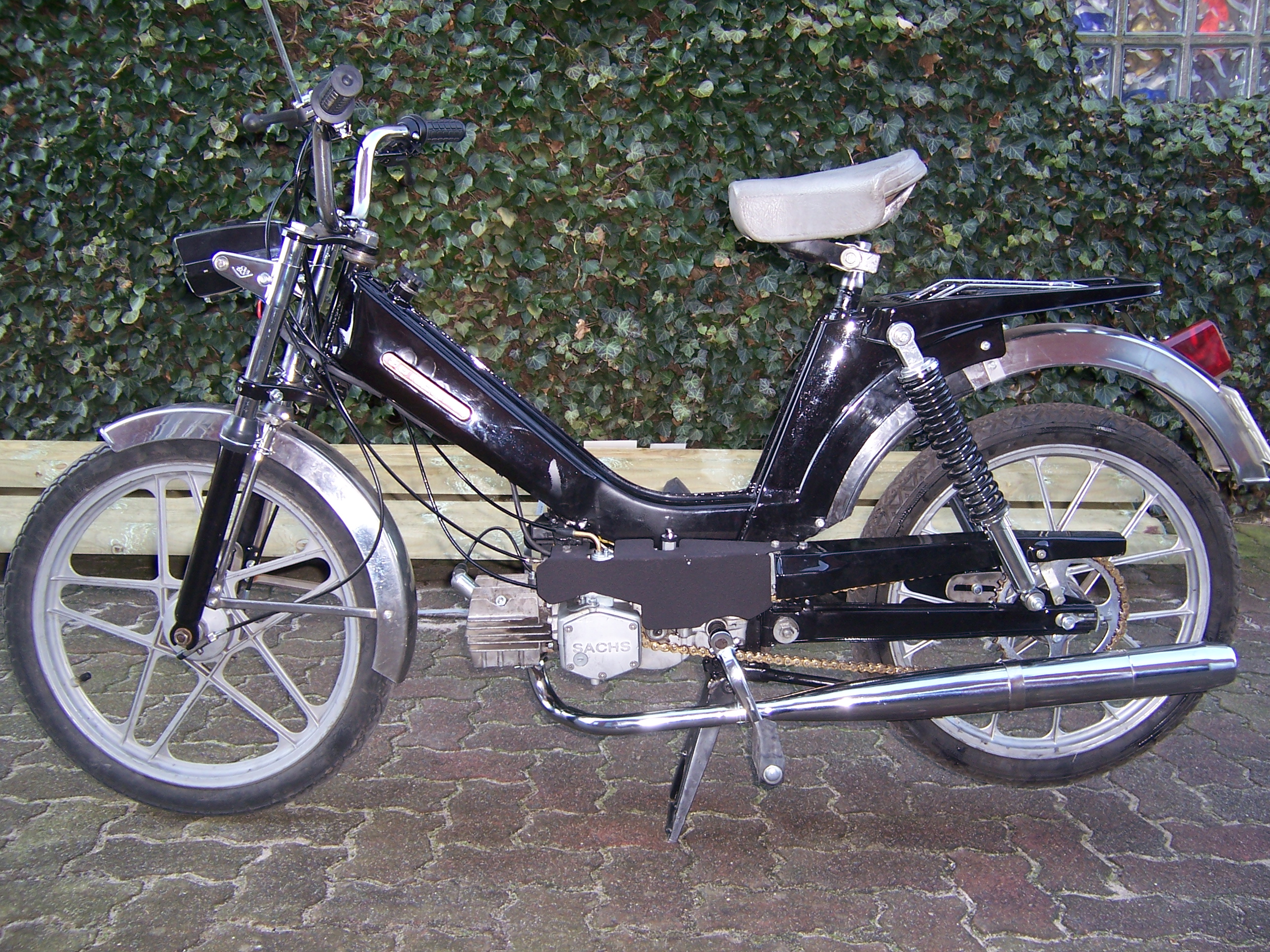

carinona hat geschrieben:die zündapp ist wohl besser als original...
Tatsächlich? Wie kommst du darauf?
Sieht nicht schlecht aus die Zündapp :)
Wie hast du das mit den Motorhaltern hinbekommen?
Pornoralle
Beiträge: 36
also das war aus der Not herraus . Der Orginal Motor wollt ums verrecken nicht laufen . 3-4 neue Vergaser , 2 Spulen ,x Kontakte ....alles China Scheisse ! auch der Ersatzmotor tats nicht und eine Werkstatt riss dann noch die Mutter vom Polrad ab . Da hatte ich die Schnauze voll und habe alles (bis auf Rahmen) auf Hercules umgebaut .
Räder ,Motor generalüberholt gekauft etc . Die Motorhalter und der Rahmenstumpf wurden abgeflext und entsprechend alles nach hinten versetzt und geändert. Die Kettenflucht ist Laservermessen und alles per Schutzgas und mit Knotenblechen eingeschweisst . Finde sieht gut aus und der Hercules Motor ist nach meiner Meinung sowieso der beste.
Pornoralle
Beiträge: 36
Hier noch ein Bild
