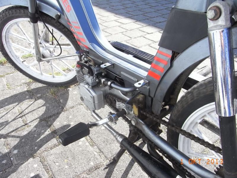

Habe dieses Bild gefunden im Netz.
Scheint entweder ohne Lufi zu fahren oder der hat den woanders verbaut
Mist mein Vergaser mit runden Kasten kommt erst noch(ist noch im Versand)
Wenn der da ist kann ich sofort ausprobieren wie was wohin kommt.
Denn laut Bild ist ja nur der Trichter mit einer nicht Orginalen Gummitülle verbaut.
Jetz bin ich aber neugierig,denn so wie es auf den Bild aussieht ist der Platz etwas zu klein für den runden kasten?Vieleicht täuscht es da auf den Bild ja auch

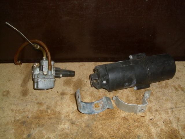

ach so hier noch ein Bild von mein ersteigerten Vergaser mit Lufi.
Der passt da wohl nicht hin wo der andere Kasten sitzt
Gruss Frank
Gruss Frank

Dann lies nochmal meinen letzten Post.
Das Bild von Dir zeigt den Adapter mit Schlauch und Rohr auf der linken Seite. Der RUNDE Luftfilterkasten
sitzt in Fahrtrichtung RECHTS - ist also auf deinem Bild so oder so nicht zu sehen.
Der Luffi wird mit der Gummidichtung direkt auf das kurze, gerade Stück Rohr gesetzt, was durch den Rahmen kommt.

Der Motor
Lief auch schon zwar nur mit Sprayzeug,aber der Motor lief schon mal kurz.
Muss morgen nach der Arbeit tanken.
Brauche auch noch eine Passende Kette Welche nimmt man den da? Typ und länge
Gruss Frank
heute habe ich auch den Rest hinbekommen.Bis auf die elektrik von der Amatur.
Der P3 ist klar ein dicker Krümmer.
Orginal muss eine 25kmh drauf stehen.
Soll ja mal meine Kinder damit fahren,da wird nichts getunt.
Was micht nervt die aufgebohrten Lufikästen.Werde diese mal mit der Heißklebepistole zu kleistern
Der Motor
Gruss Frank

So nun habe ich mal sprit reingetan.
Resoltat war Benzin kam am Tupfer raus.
Defekt also.
Aufgeschraubt war mir klar,dieser Vergaser ist schrott
Schwimmernadel abgebrochen.Düse verstopft.
Das zum Thema lief vor den ausbau Tadellos.
Also muss ich erstmal wieder was besorgen.
Die neue Kette muss ich auch noch Kürzen.Naja ist ja kein problem für mich.
aber durch sowas geht einiges an Zeit verloren und man kommt nicht weiter
Gruss Frank
Defekt also.
Gruss Frank
