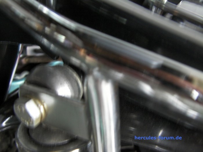

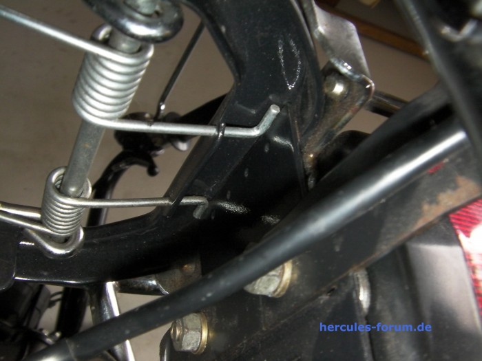

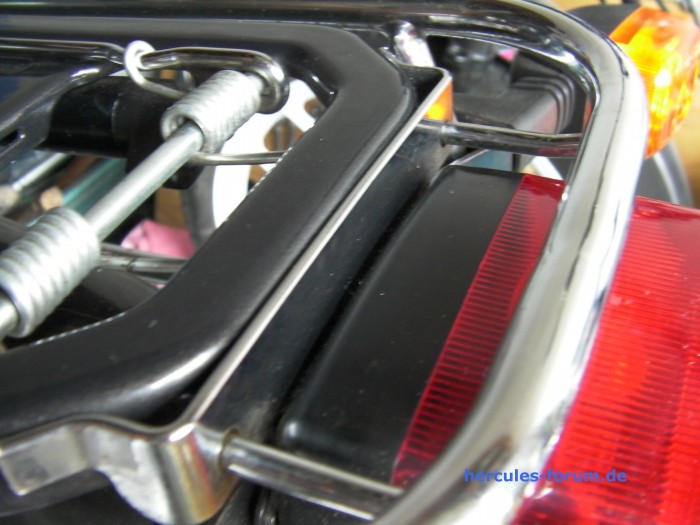

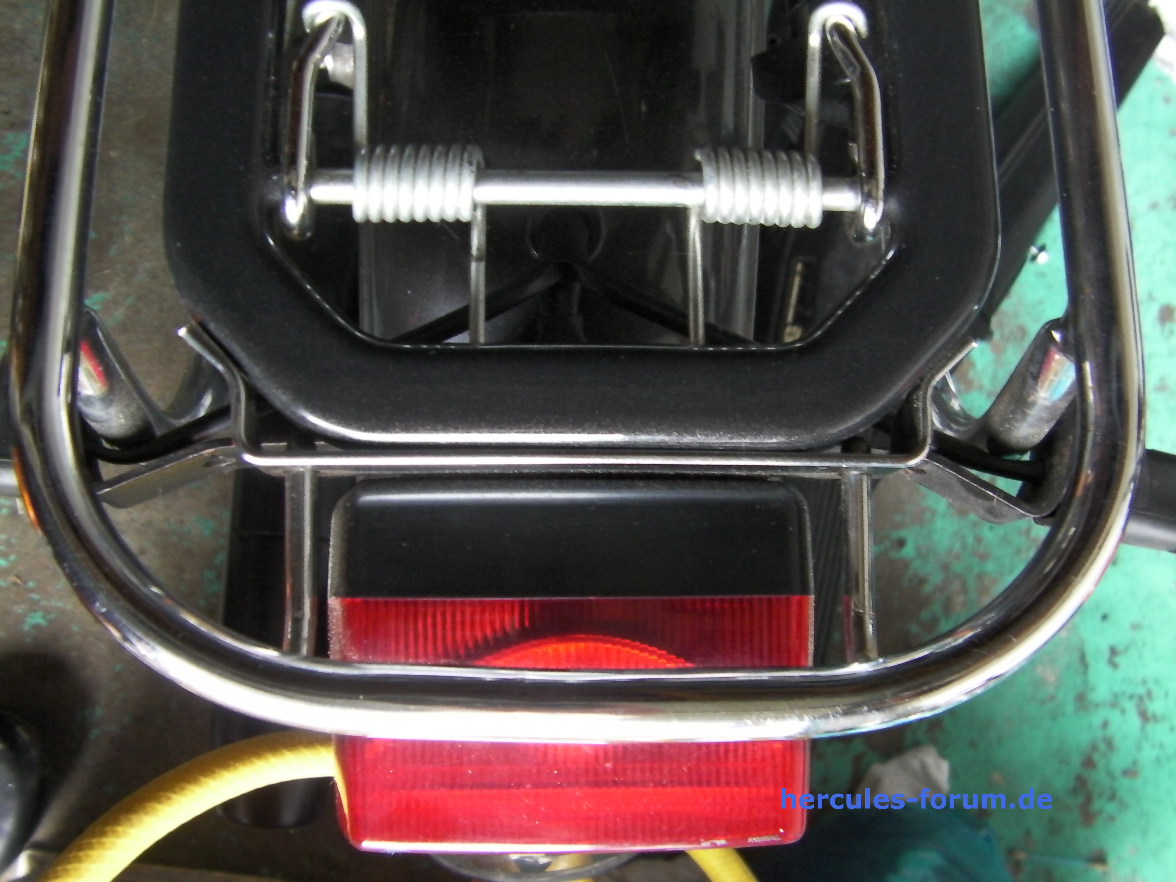

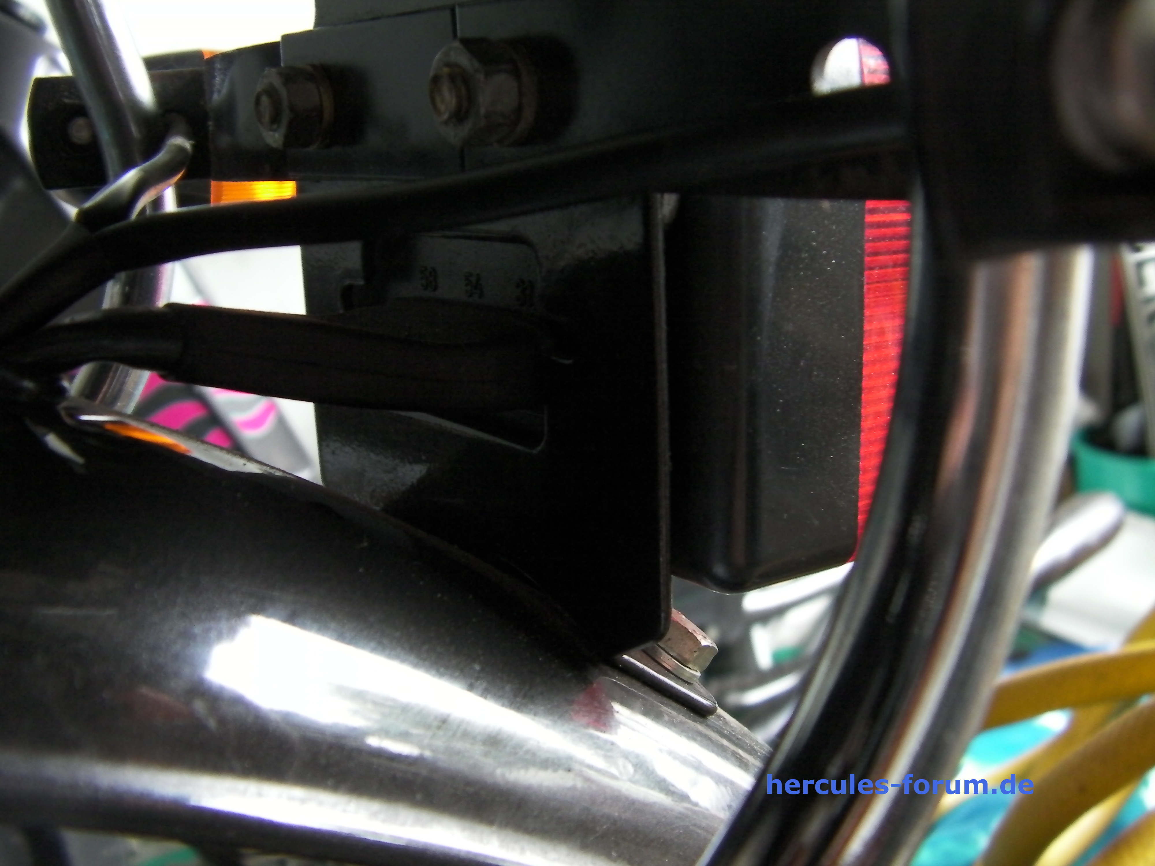

das eingekreiste "Chrom-Blech" nimmt den Gepäckträger über die beiden Stifte auf und ist mit der Halterung des Rücklichtes verbunden.
Es bringt also etwas an Stabilität. Schreib den Händler doch sonst einmal an, ober er das dazugehörige Blech noch hat...
Anbei ein paar Bilder...

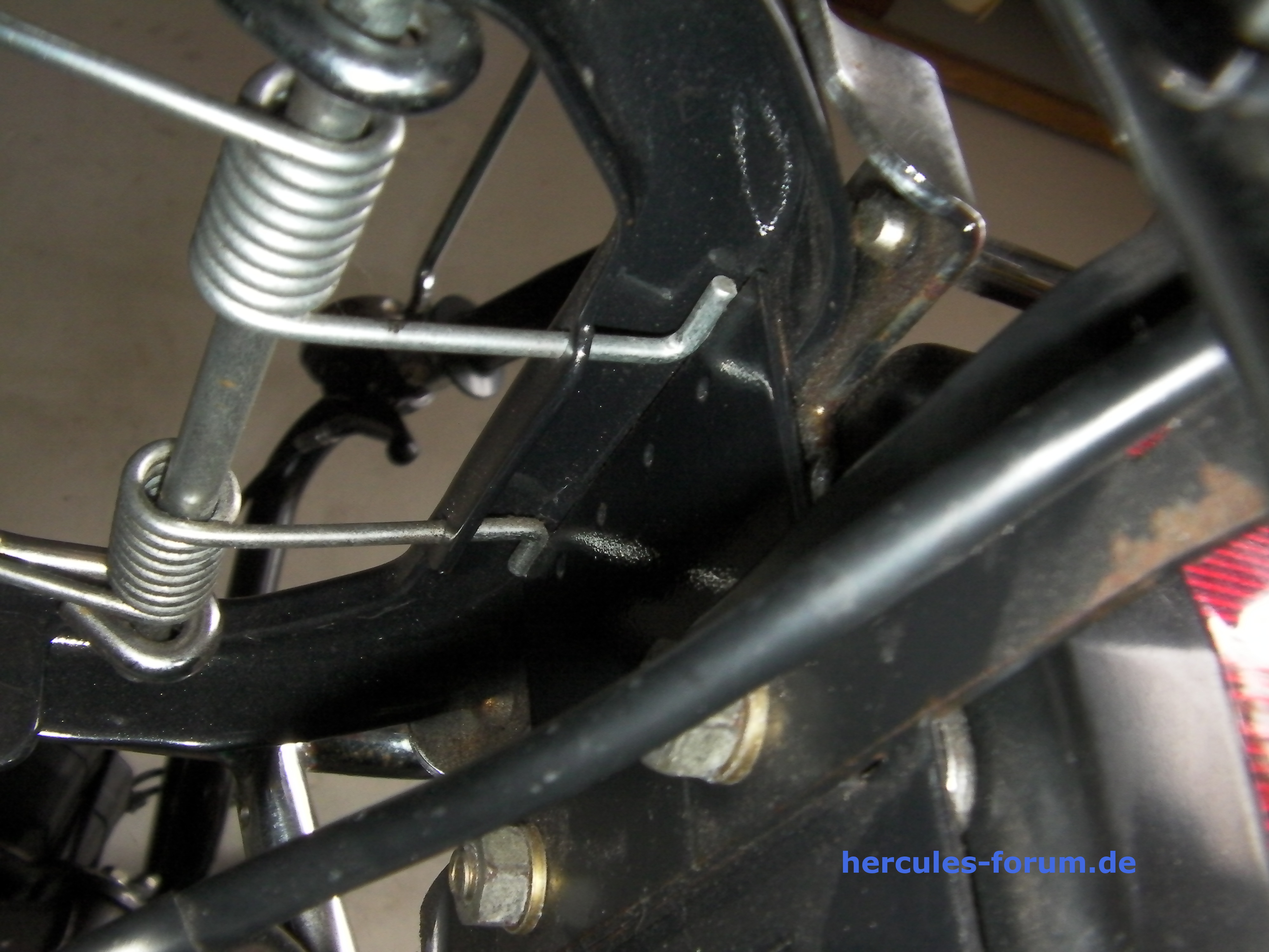

ich wusste nur, dass es wichtig ist, dass mindestens die beiden hinteren Streben vorhanden sein müssen. (die in das Hilfsblech gesteckt werden)
Deshalb bat ich darauf zu achten. Ich habe nämlich vor Monaten einen gekauft, bei diesem waren die Streben weggebrochen. Ich wusste das vorher und hab deshalb nur nen 10er bezahlt.
Im Fall der M- Modelle wird´s nochmal spannend, denn die haben ja eine andere Ausführung Gepäckträger (ohne das hintere, senkrechte Blech, an dem bei euch das Trumm von Rücklicht montiert ist. Es entfällt also die Möglichkeit, den Bügel auf diese Art zu befestigen. Inwiefern das mit der Gepäckklammer (wie an deinem Bügel) realisiert werden kann, muss ich mir gleich mal anschauen.
ich werde das später noch in einem anderen Threat mit Bildern belegen, denn es gibt mal wieder einen Neuzugang zu verzeichnen
Bis denne,
Edith hat noch schnell ein schlechtes Foto zur Verdeutlichung gemacht:
nach Kais aussagekräftigen Bilder hab ich jetzt auch kapiert, wie so ein Bügel artgerecht montiert wird. War mir vorher auch nicht ganz klar.Jensen hat geschrieben:...Ich hoffe mal, der Satteltaschenträger für die M4 unterscheidet sich nicht vom Prima-Modell...
Bis denne,

Gepächträger mit Nigrin Chrompolitur gemacht. Nicht weil die irgendwie besonders wäre, stand halt in der Abstellkammer
Das Ergebnis ist exzellent! Vor allem ging es erstaunlich leicht da der Rost oberfächlicher war, als die Bilder vermuten ließen. Andererseits ist der Chrom an einigen Stellen abgeplatzt bzw. abgewetzt: Spuren der Jahre. Es muß ja nicht immer alles zum Neuverchromen gegeben werden, passt schon.
Montage entgegen meiner Befürchtungen ein Kinderspiel. Fits like a glove! Alten Federbügel ausgebaut (WD40 und ab ins Regal), Stoßdämpder und Sattel ab (mehr WD40), Bügel drauf und alles wieder zusammenschrauben. Bilder folgen natürlich noch.
mfg
Jensen
