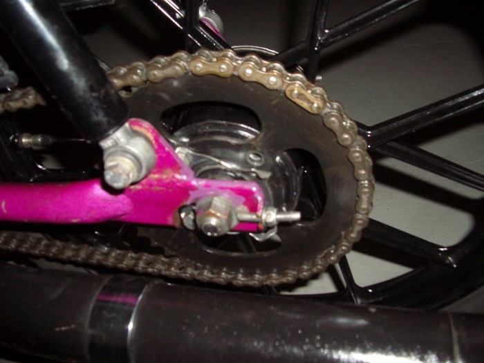

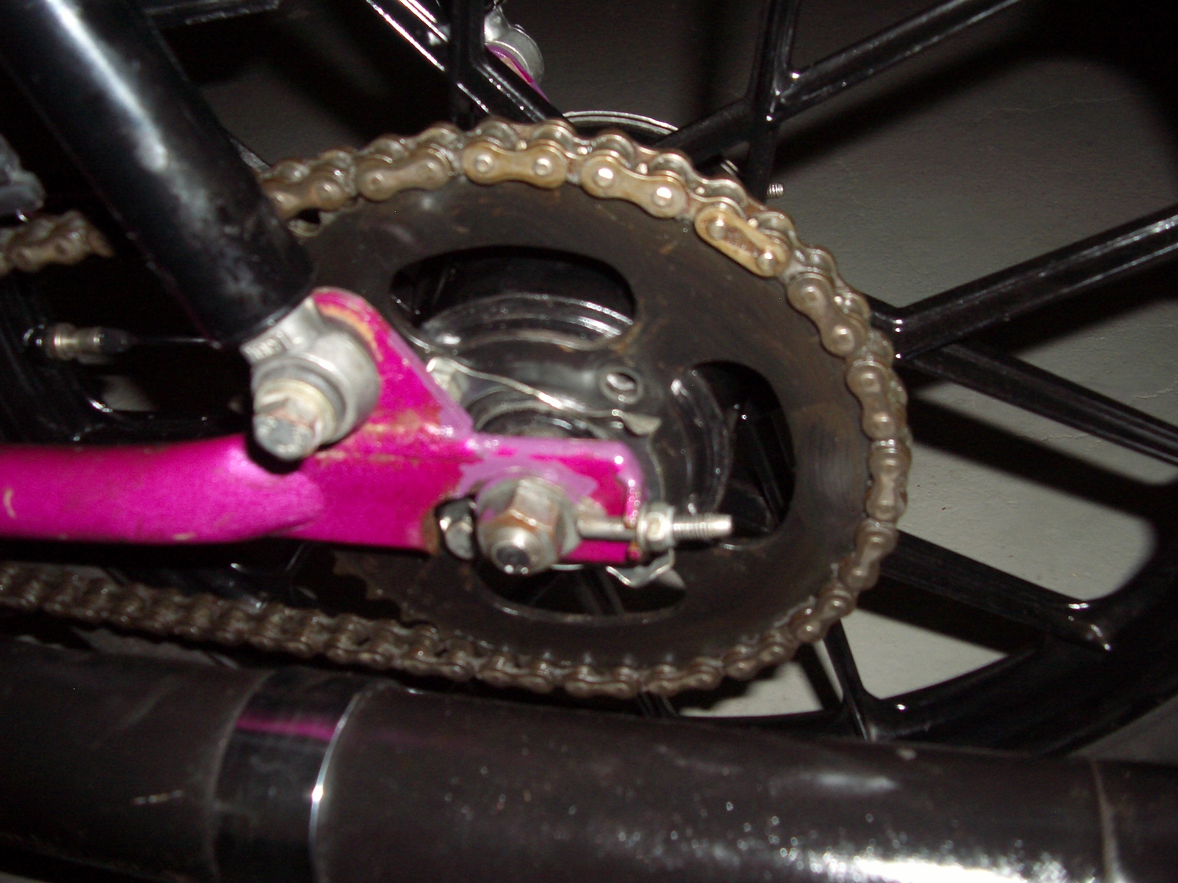

heute Kette gereinigt und gespannt (war nötig!) und dabei die nachstehende Entdeckung gemacht. Hoffe man kann erkennen, was es sein soll, in den Ersatzteillisten konnte ich nichts dergleichen finden. Ganz klar ist mir nicht, wozu es gut ist, offensichtlich ist aber, daß zwei der vier Schrauben, die das Kettenrad halten fehlen.
Könnte es einfach durch Unterlegscheiben ersetzen aber was ist das überhaupt?

Okay, es handelt sich also um ein "Sicherungsblech" und ist lieferbar. Dummerweise nicht bis Samstag... Wie wärs statt dessen mit selbstsichernden Muttern oder Loctite? Zumindest übergangsweise? Wie komme ich überhaupt an die Muttern ran, Achse zerlegen? Die Teileliste hilft mir leider überhaupt nicht.

Rad ausbauen, Bremsanker auf der anderen Seite raus, da sind dann axial in die Trommel Löcher gebohrt, durch die du an die Muttern kommst. Die sitzen in Vorrichtungen, die ein mitdrehen derselben verhindern.Jensen hat geschrieben:Wie komme ich überhaupt an die Muttern ran, Achse zerlegen?

habe gerade beim Lesen dieses Beitrages geahnt, daß ich da von der anderen Seite aus dran muß.
Also sind das vier M7 Schrauben nebst Mutter, reicht Baumarkt oder müssen das hochfeste/Edelstahlschrauben sein?
Vielleicht läßt sich das Sicherungsblech ja wieder hinbiegen. Hoffentlich schaffe ich das morgen noch!

Schlimmer, sie waren sogar nirgends zu bekommen! Doch der Reihe nach:UJET hat geschrieben:moin, M7 wirst du nicht im Baumarkt bekommen .....
Ich hab einfach aufbebohrt ud M8 Inbus + Stoppmuttern genommen![]()
Demontage verlief dank Anleitung und vernünftigem Werkzeug erst einmal planmäßig. Als ich dann jedoch das Bremsgestänge aushängen wollte, durfte ich feststellen, daß der Vorbesitzer wohl die Sicherungsmutter verbummelt hatte. Statt in eine neue zu investieren, hatte er einfach die Rändelschraube konkav zugeschliffen. Somit war die quasi selbstsichernd und ließ sich weder anziehen noch aufdrehen. Sehr schlau, das muß ich neidlos anerkennen
Mithilfe des Engländers bekam ich das Ding dann aber doch noch ab und fand auch die fehlenden Muttern wieder:
Trotz der gemütlichen Geschwindigkeit der Hercules hatten die kleinen Biester ordentlich gewütet und sogar an den Bremsbelägen Spuren hiterlassen. Zum Glück ist der Schaden nicht so groß, daß sofortiger Ersatz notwendig wäre, Funktion der Bremse ist nicht beeinträchtigt.
Erstmal alles gesäubert, Dreck und Metallspäne entfernt und das Sicherungsblech mittels Schraubzwingen wieder in die Ursprungsform versetzt. Ging überraschend gut und sieht beinahe aus wie neu.
Fehlten also zu meinem Glück nur noch vier Schrauben in M7 nebst zugehöriger Mutter. Ab zum Eisenwarenfachhandel also. Dort sagte man mir auf den Kopf zu, daß niemand in der ganzen Stadt M7er Schrauben führt, Rändelmutter hatte er auch nicht, dito eine ersatzweise angedachte Distanzhülse. Mal im Ernst: wozu mach ich mir überhaupt noch die Mühe und versuche in sog Fachgeschäften einzukaufen? Zwei U-Bahnfahrten à 2.90 EUR und Zeitaufwand eingerechnet kann ich mir den Kram auch gleich im Netz bestellen, das Porto macht den Kohl auch nicht fett
Selbst die aus Frust gekauften M6 Schrauben entpuppten sich als billiger Schrott ohne Festigkeitsangabe, sprich: kann ich auch direkt zu Obi & Co. Für 400ml WD40 hat er mir aber knapp 8 EUR abgeknöpft.
Meine Optionen bedacht und als last resort im Werkzeugkoffer gekramt. Die nicht zerstörte Mutter passte fast genau auf meine 7/16" Schrauben
Yeah, aber sowas von! Vier Schrauben nebst Stoppmuttern rausgesucht, die Festigkeitsangabe ||| entspricht 8.8, Länge stimmt, was will man mehr? Ist ja nicht so, daß die in ein Gewinde passen müssen und qualitativ sind sie mindestens gleichwertig:
Lassen sich auch für alle, die keinen 7/16" Schlüssel zur Hand haben mit einem ganz normalen 11er öffnen, merkt kein Mensch.
Alles wieder zusammengebaut, Kettenspannung eingestellt, Bremsgestänge eingehängt und mit Muttern gesichert. Sieht soweit ganz ordentlich aus. Lagerspiel schien okay, deswegen spare ich mir das bis zum nächsten Mal auf, dito die Bremse. Genug Spaß für einen Tag!
