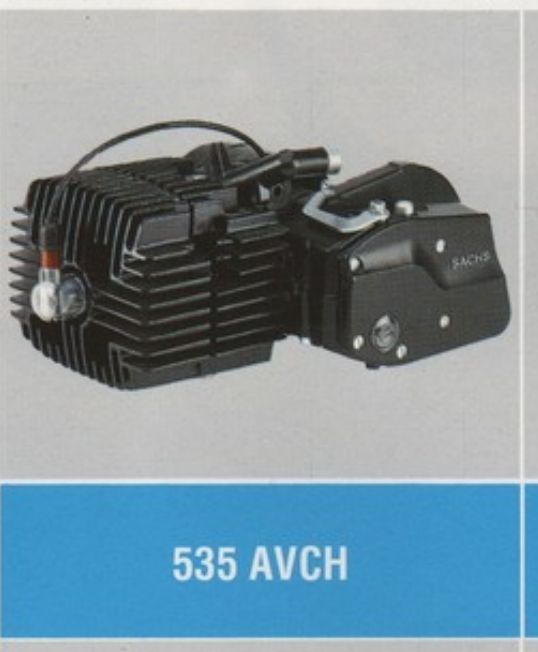

das deko war übrigens bis 1989 ab werk immer vorhanden
erst als mal die übersetzung der tretwelle beim BY motor geändert wurde wars mal für paar jahre werksverschlossen.. bis die übersetzung wieder geändert wurde
sowie ich das da seh hast du die Airsal tuning kopie des 535 zylinder,
keine zulassung für den öffentlichen verkehr..wirst auch keine bekommen, evtl mit hohen kosten.
ein unfall und du bist dran
also wenn du ner katze ausweichst und die erschreckt ne mutter mit kinderwagen und der tanklaster kommt vom weg dabei ab..und überfährt die ampel...
dann spar mal vorher...
der hat kompression.. dann ist ein dekoventil nicht verkehrt
org 535
mit der beste zylinder für den sachs 505, gabs in germany nicht

By the Way....Es ist ein 63 ccm Zylinder. Ich weiß nicht wieviel ccm der 535 hat :roll: Auf jeden Fall sieht der Klasse aus !

der org 535 ist mofa 50ccm
der airsal ist tuning nachbau.. das macht zulassung praktisch nicht einfach möglich
damit hast chancen
