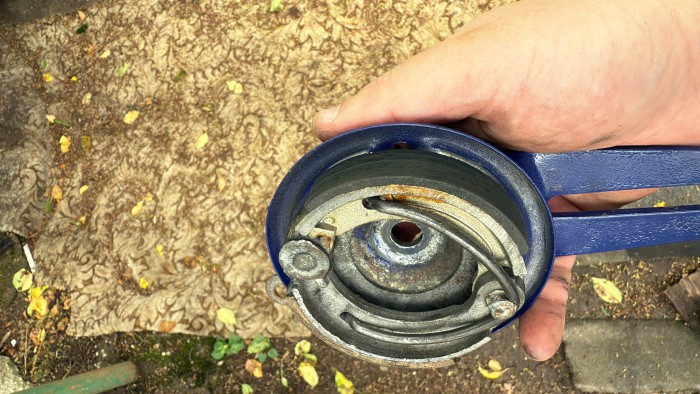

Ich möchte diese Bremsbeläge für hinten verbauen, da meine beläge wahrscheinlich komplett runtergefahren sind.
https://www.mofakult.de/de/swiing-r-ing ... puch-36386
Würden die auf meiner Bremsankerplatte passen? Da ich im internet 90x17 und 90x18 finde
Daher weiß ich nicht welche aktuell passt

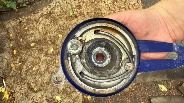

Hier anbei noch bilder von der aktuellen Bremsankerplatte sachs h905.

Wie misst man das? Ob ich 17 oder 18 hab
Kannst du mir das bitte erklären
Beiträge: 9123
Re: Passende Bremsbeläge für Bremsankerplatte h905 17 Zoll Sternfelge suxhe
die breite der beläge

Ok
Dann wären es 17mm die verbaut waren
Hatte noch in der ersatzkiste 18mm beläge gefunden vom
Vorbesitzer.
Gibt es einen trick mit der feder? Weil ich die nicht reinbekomme.
Habe auch ein spezialwerkzeug gesehen was für die feder behilflich ist.
https://www.mofakult.de/de/swiing-r-ing ... acke-25161
Würde das auch für die hercules gehen?
Beiträge: 9123
Re: Suche Passende Bremsbeläge für Bremsankerplatte h905 17 Zoll Sternfelge
ja..
geht für alle dieser bremsarten
geht auch brutaler
https://www.youtube.com/watch?v=mX0gva5g8hw

Habe mir jetzt 17mm bremsbeläge bestellt.
Bin mal gespannt ob die sich deutlich besser bremsen lassen
