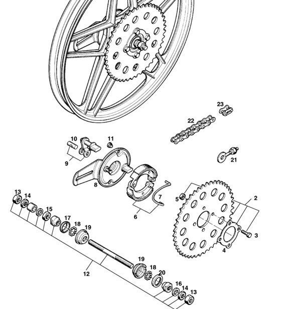

Moin, hat vielleicht jemand eine Idee oder eine Lösung was ich hier falsch gemacht habe. Eigentlich sollt ja dieser Pin am Rahmen genau in die Aussparung so das die Bremsankerplatte sich nicht mit dreht beim fahren. Ich hab schon alles versucht, wie z.b die Konus auf der Achse verschoben, versucht die Platte bisschen zu biegen. Aber das hat alles nix geholfen.

Das ist diese dicke Distanz Hülse oder wie das Dingen heißt.
Muss die nicht dahin ?
Im Bild zu sehen zwischen Nr. 14 und Nr.15

normal gehört die hinter die bremsplatte damit die bremsankerplatte nicht an der felge anliegt
bei dir ist der anstand zu groß.. die kann gar nicht in den zapfen an der schwinge greifen...da die gar nicht nah genug an die schwinge rankommt
13-14-8

wenn du dein rad drehst wird sich die bremsplatte mitdrehn oder?
das soll die aber nicht tun
in jedenfall ist dein abstand zu groß sonst würde die bremsplatte an der schwinge passen
gibt auch andere bilder
ich weis grad nicht mehr ob das 13-14-8 oder 13-8-14 ist

das dreht sich mit weil es an der nabe anliegt...
versuch den arm festzuhalten . es wird nicht gehn wenn rad festgechraubt ist
mach das ding hinter die bremsankerplatte
könnte 13-8-14 sein
mich hast jetzt irritiert
ja sieht richtig aus
sieh hier
ab 10:00 https://www.youtube.com/watch?v=tEP1g1GHN8c
fragt sich dann warums bei dir nicht näher dran ist..ob es falsche buchse ist oder der arm verbogen

Also wenn ich den Arm festhalte dreht sich alles und funktioniert alles. Nur halt die Aussparung kommt nicht bis an den Zapfen, was irgendwie echt komisch ist.
Das das alles so richtig ist hab ich mir irgendwie schon gedacht, nur echt fraglich warum das alles nicht passt, es geht wirklich nur um paar Millimeter die es nicht passt und somit dann nicht einrastet und hält. :cry:

Setz dein Rad mit Ausgleichsscheiben so in die Schwinge das es passt, nur das ist wichtig. Warum das so weit linksbündig steht kann dir keiner sagen.
Problem hatte ich auch,was nicht passt wird passend gemacht.

kann der bremshalter verbogen sein... oder die buchse ist halt zu lang
ist evtl hinter der bremsplatte der ausgleich zu dick.. eine scheibe zuviel?
du hast keine kette und kettenspanner gespannt... ist dein rad etwa schief
auf der linke seite näher an der schwinge als rechts?

Also ausgleichscheiben hab ich so angepasst das das Rad sich sauber dreht, also da passt alles. Ich werde bei nächster Gelegenheit mal basteln und schauen was ich machen kann. Eventuell biege ich mit einfach die Bremsankerplatte zurecht.

das rad muss in der richtigen stellung sein
die kette muss gerade in der flucht zum ritzel laufen... wenn das schief steht geht der bremshalter rechts nicht nah genug ran

Räder sind in der Regel immer mittig eingebaut, die Distanzbuchsen auf der Hinterachse sollen genau das ermöglichen. Die Maße dieser Buchsen in den Zeichnungen sind daher nur eine Richtlinie. Bau es mittig ein bzw.so das der Bremsanker genug Fleisch zu fassen bekommt.
