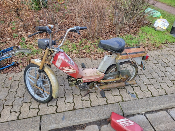

Hallo ich bin Neu hier. Und wollte mal fragen ob jemand Tips hat, wie ich die verkleidung der Prima 5SL. Die Mitte das Plastik wieder hübsch machen kann da sie an mehreren Stellen kaputt ist. Ichh wäre über jeden Ratschlag dankbar. Sie muss auch wieder her gerichtet werden . Wichtig ist mir halt das Plastik in der Mitte und vor allem Farb Technisch ich möchte sie gerne wieder schön machen wie sie war als sie aus geliefert wurde. :)

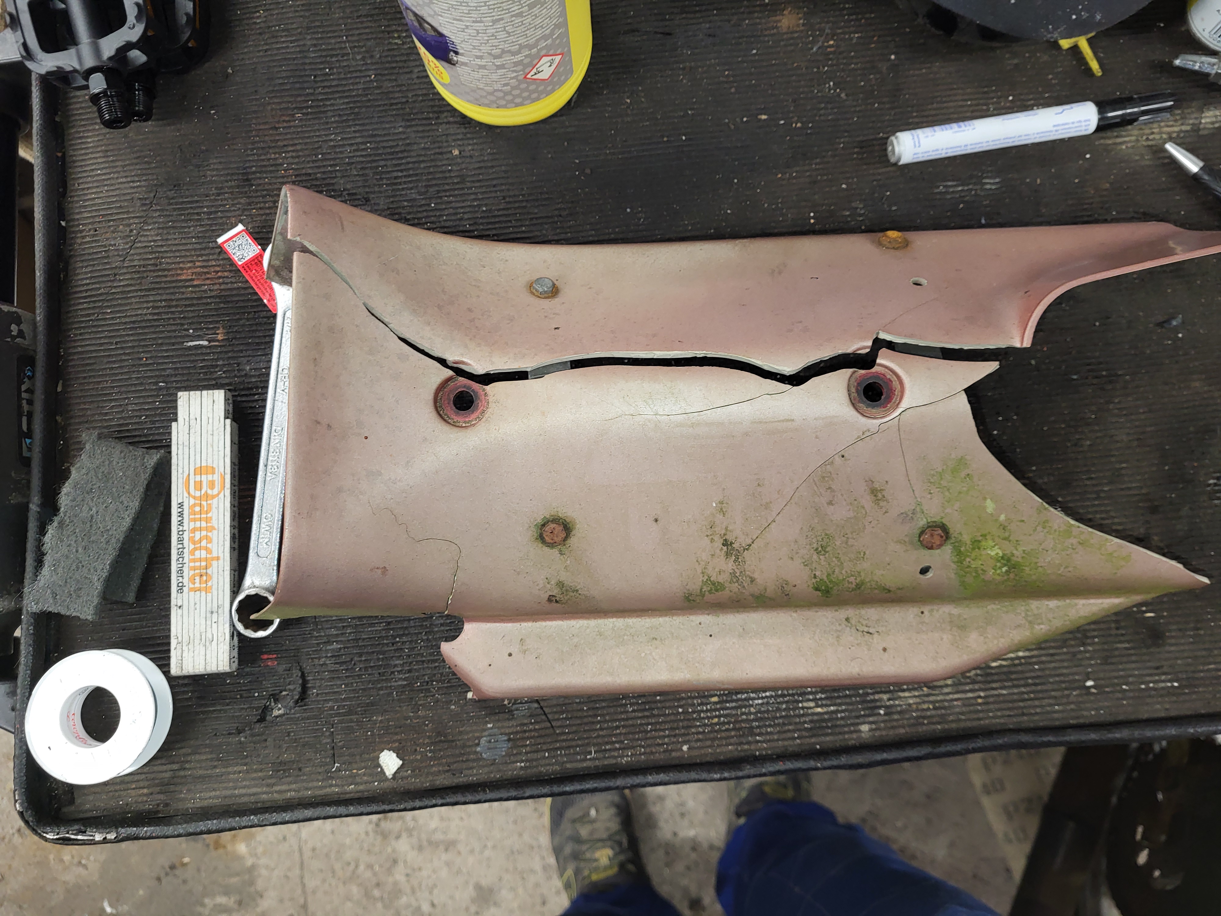

Ich fürchte das wird schwierig. Das ganze Teil sieht ja ziemlich runtergekommen aus.

mann kann sowas reparieren...ist aber aufwand..
der riss ist leicht zu reparieren, der abgbrochene rand ist da schwieriger zu ergänzen

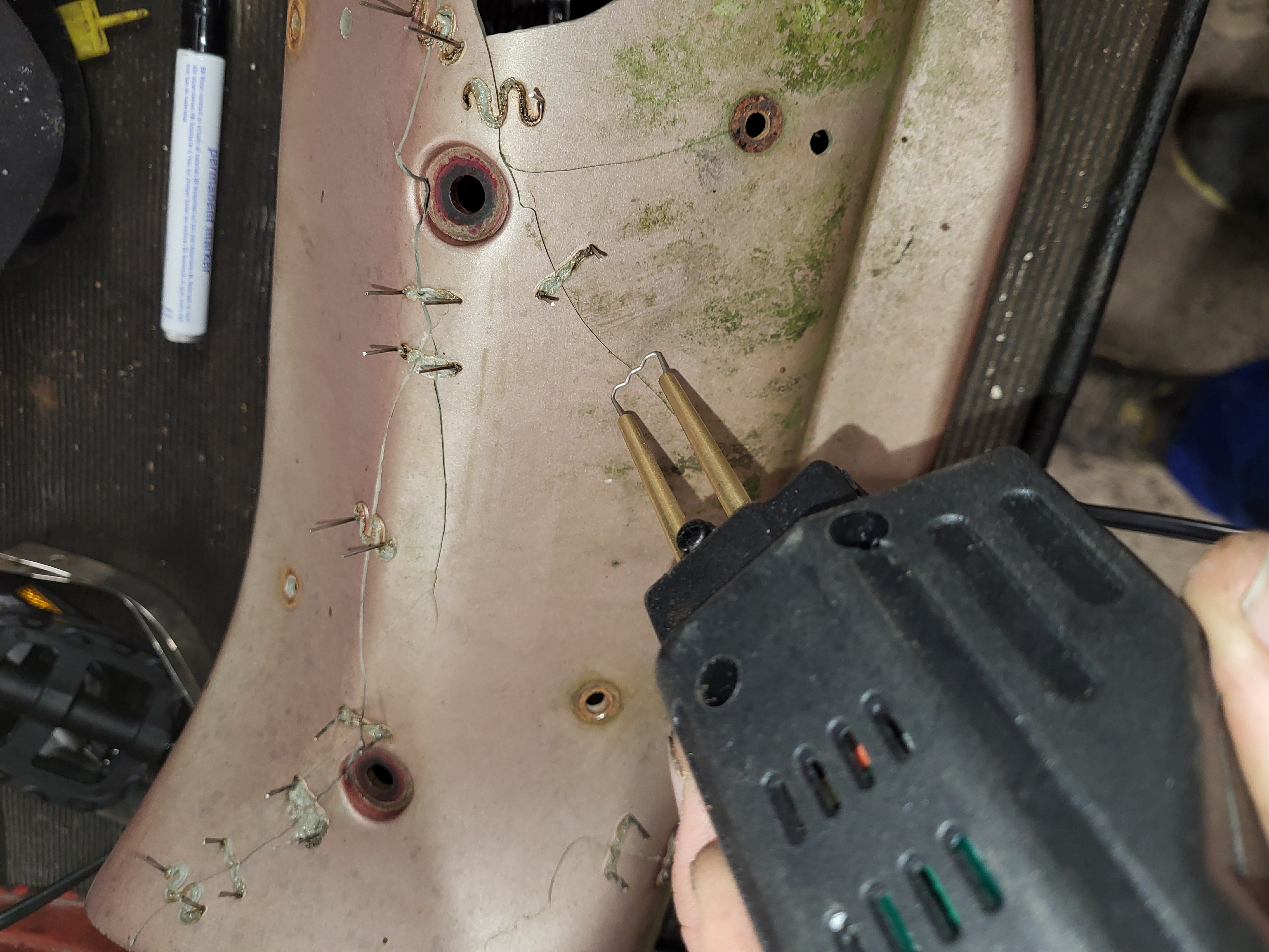

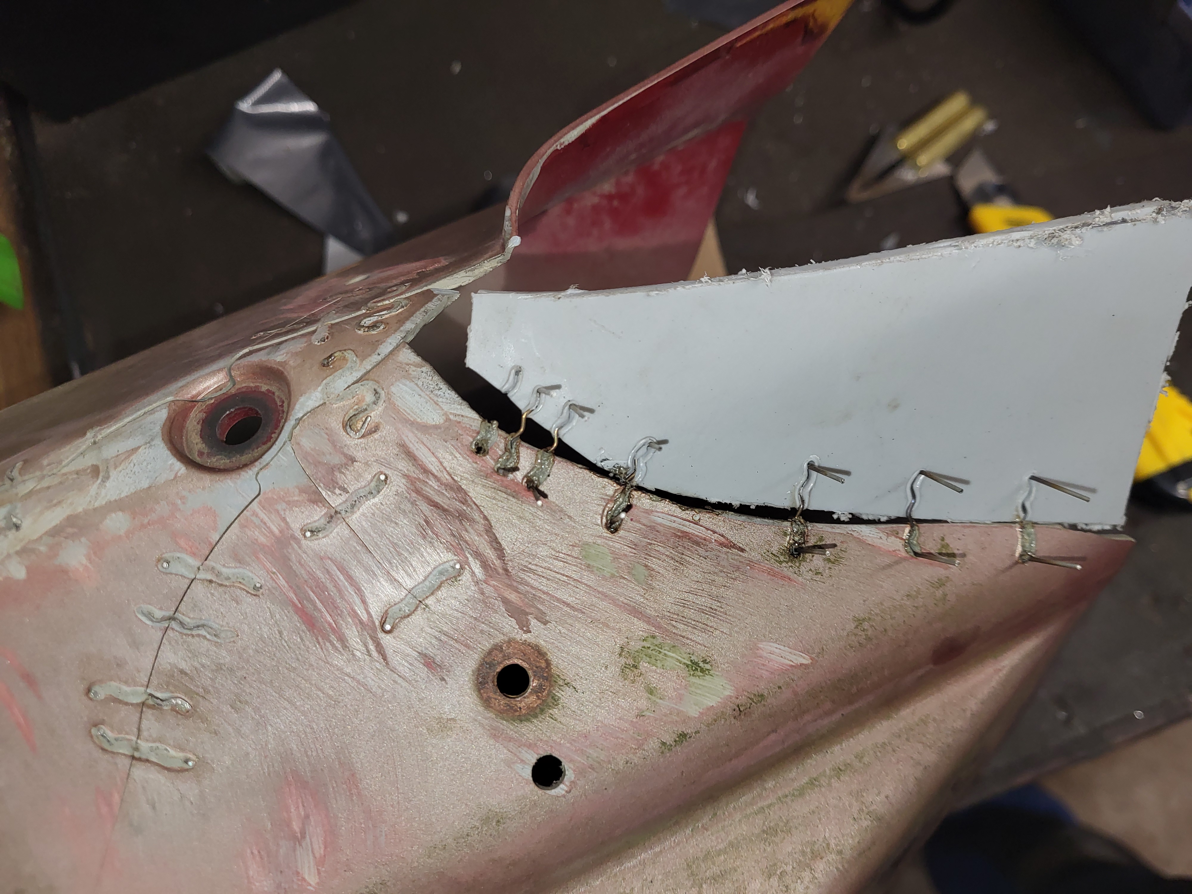

Hallo Leute hab heute mal angefangen die Verkleidung von der Prima 5 SL zu schweißen es geht voran. :)

das muss von innern verstärkt verstärkt werden und dann von von außen beigespachtelt mit dem richtigen zeug.

Das kommt noch. Bin noch am überlegen und machen weil die abgebrochene stücke noch angepasst werden :) . Mit GFK hab ich noch nie was gemacht wäre es erstmal. Werde morgen abend noch mal ran gehn an die sache ran :)

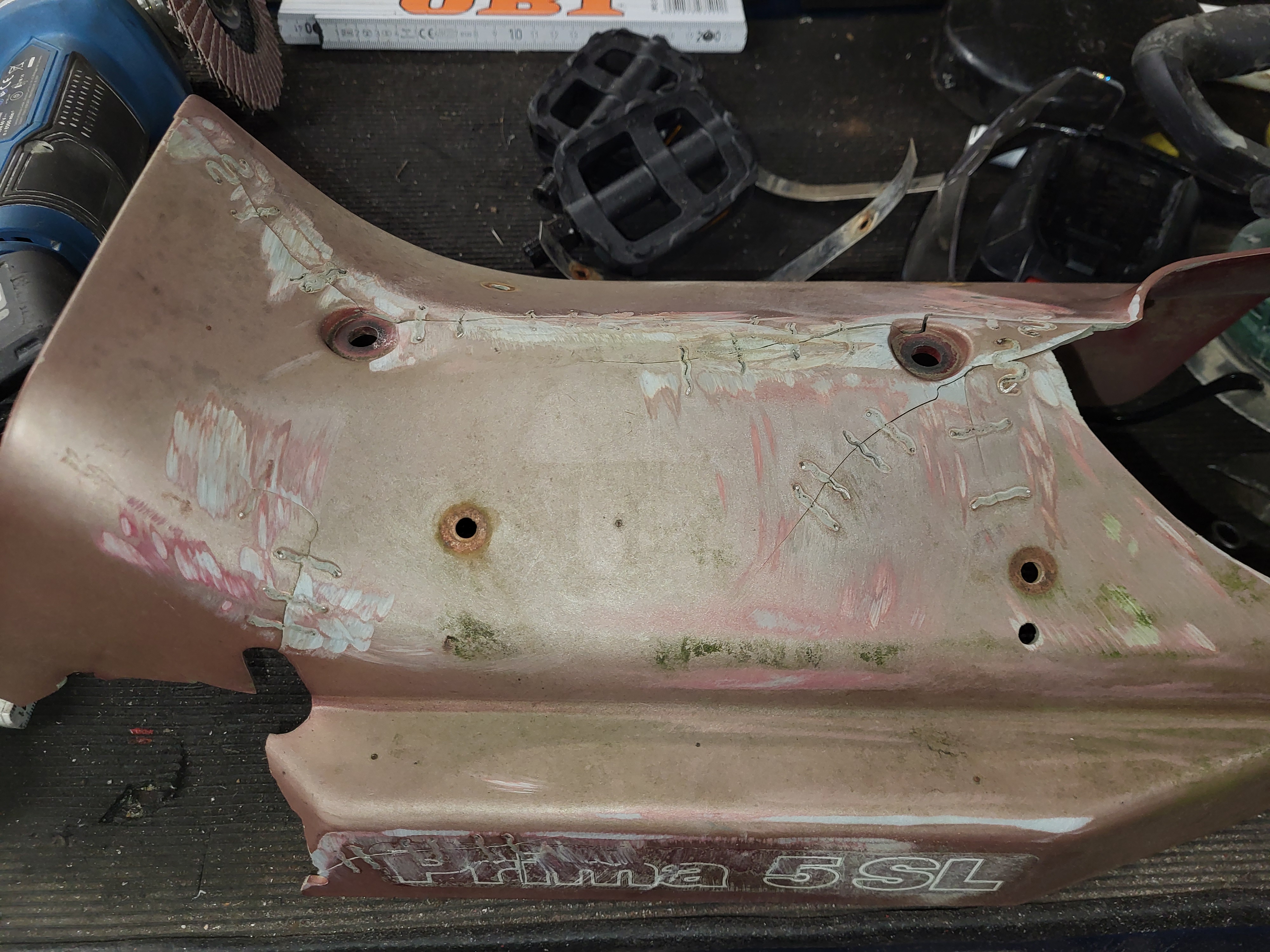

So kleines Update zum Thema verkleidung.
Hab noch ein Stück, angestückert .
Werde das die Tage mit GFK bearbeiten :)
