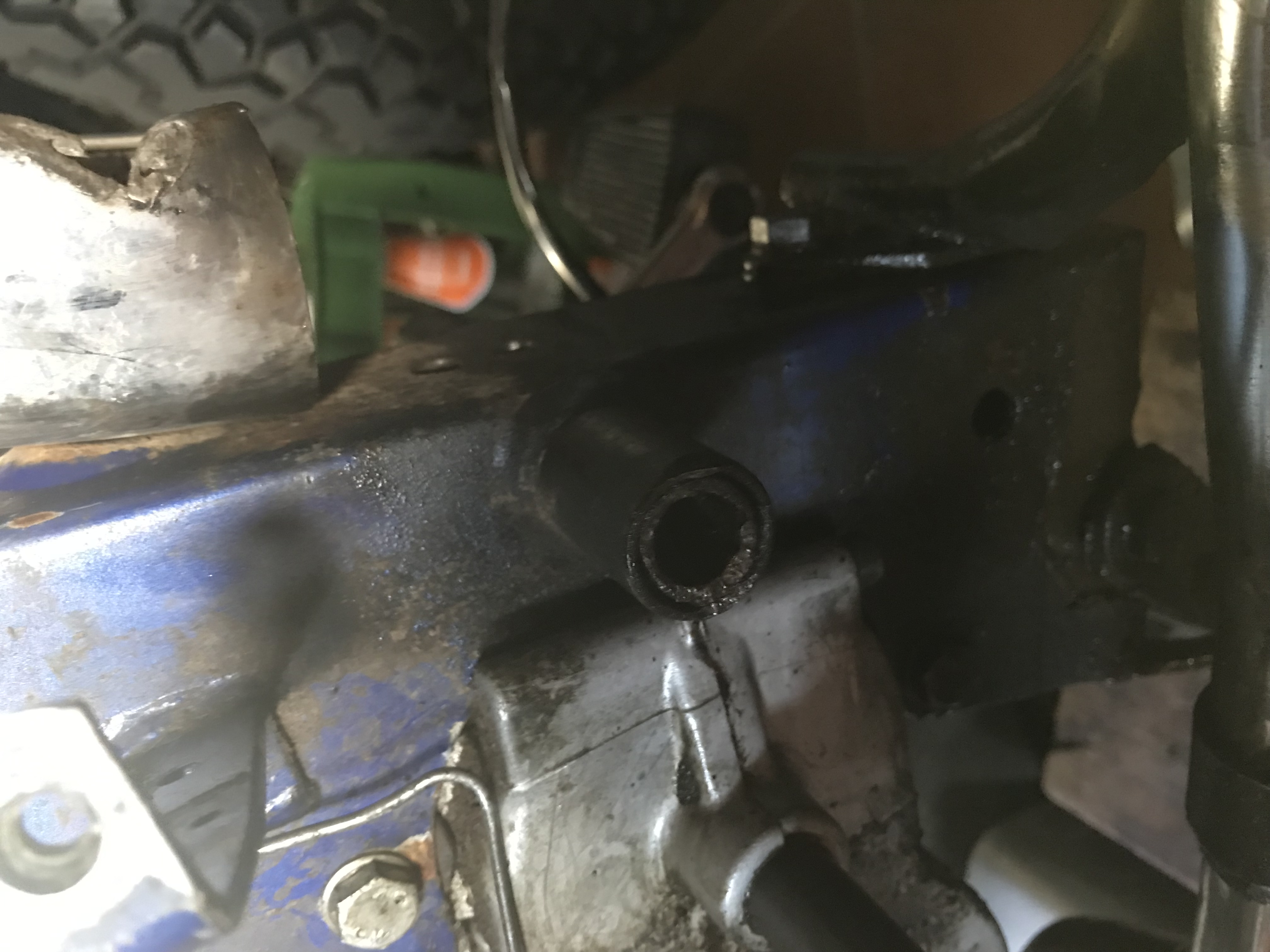

Vielen Dank für die schnelle Antwort.
Anbei ein Foto wie es bei mir aussieht.
Eine durchgehende Hülse -
Umlaufend war eine Kunststoffbuchse eingesetzt.
(Ich habe diese mit der Flamme zerschmolzen)
Ich würde nun mit einem Druckstück auf die Hülse
drücken.
In der Hoffnung, dass sie sich bewegt.
Andreas

Hatte letztes Jahr das gleiche Problem.
Mit Hitze hat es nicht funktioniert.
Ich habe sie ausgebohrt. Immer eine Nummer größer nehmen, bis sie hauchdünn ist und dann den Rest vorsichtig an und rausstemmen.

Ich hoffe, dass es mit der Werkstattpresse funktioniert.
Danke für den Tipp mit dem ausbohren.
Ich werde berichten, wie es letztendlich hoffentlich geklappt hat.

Die Welle ist so aufgerostet, daß es wie verschweißt ist. Wir hatten auch sämtliche Varianten probiert. Letztendlich ging nur ausbohren.
Aber Glück Auf!!!
