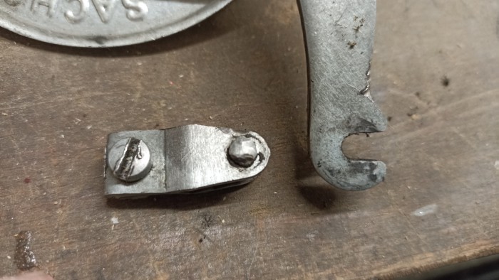

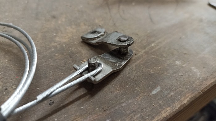

Da stimme ich dir 100% zu. Auch wenn man keine Arme hat wie Popeye zieht man sie entweder irgendwann raus (wenn man Pech hat im ungünstigsten Augenblick, wie im "Werner" Film in Zeitlupe zu sehen 😂) oder er reißt irgendwann genau an der Schraubstelle weil man schon ein Drittel der Litzen beim Einbau beschädigt hat.

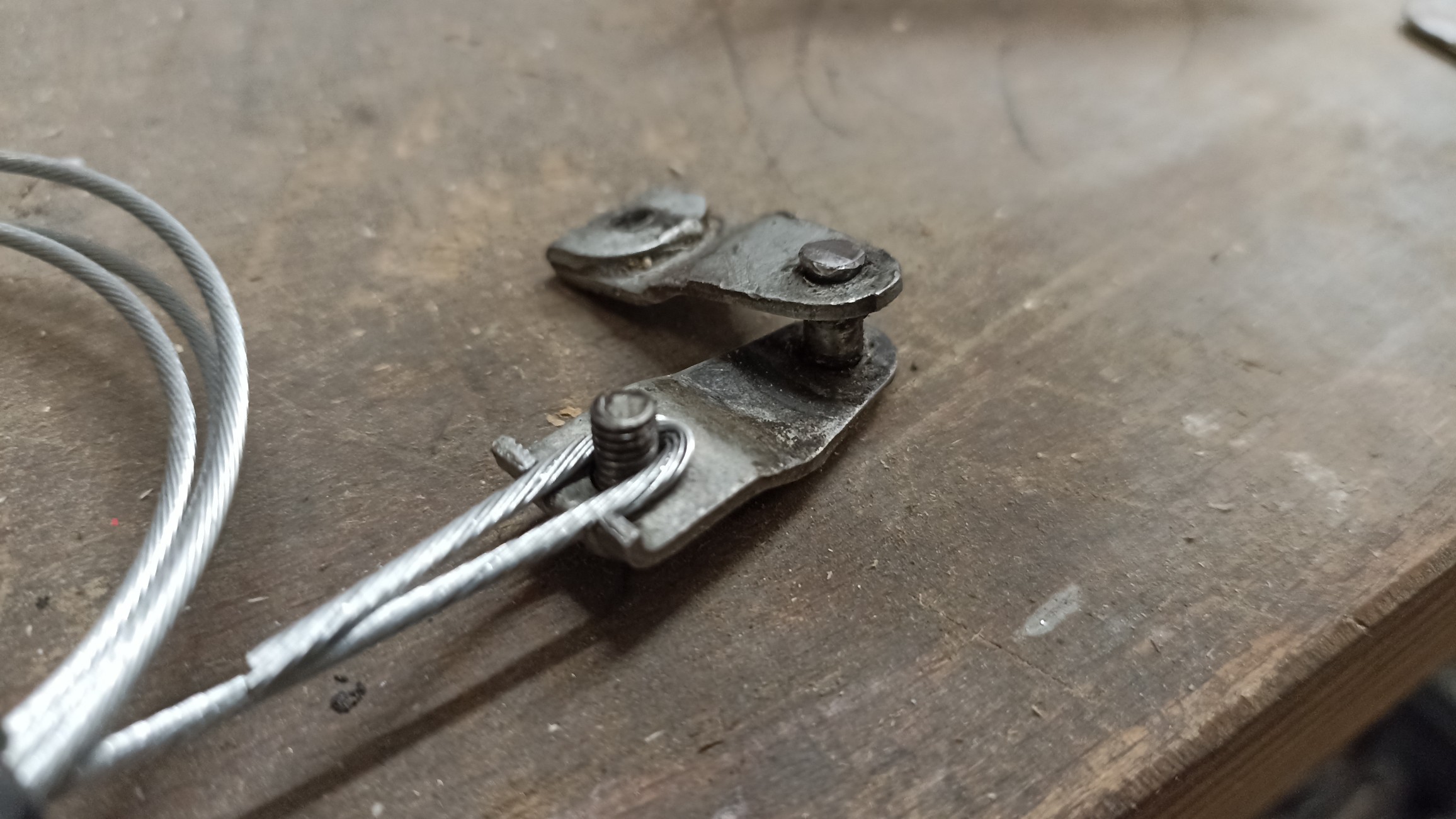

Was aber wirklich gut funktioniert sind die Schraubteile wo der Zug 180Grad um die Schraube gebogen und dann ordentlich über eine Große Fläche geklemmt wird.
Wichtig ist daß sie richtig angewendet werden. Hab auch schon gesehen das der Zug einfach rein gequetscht wurde.

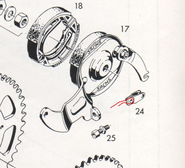

Bei den M2 Modellen und der P1 waren die original verbaut. Da waren lt. Bild in den Microfiche die Züge mit nur einem einseitigen Nippel.
Aus dem:
https://www.technik-ostfriese.com/techn ... fw/022.jpg
Bild der Züge:
https://www.technik-ostfriese.com/techn ... fw/016.jpg
Wenn die Bremse diesen offenen gezeigten Hebel hat wo der Zug mit dem Teil eingehängt wird passen die ggf auch auf die späteren "Prima" Bremsen.
Edit:
In den Fischen ( Stand 1979) der Prima Guss Felgen sind genau die Teile auch noch zu sehen, kann aber auch sein daß da je nach Baujahr von der Sachs Bremsen Abteilung was geändert wurde
Pos.17
https://www.technik-ostfriese.com/techn ... ste/14.jpg

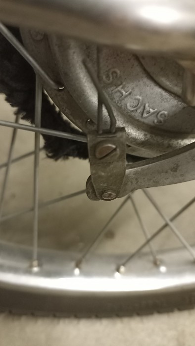

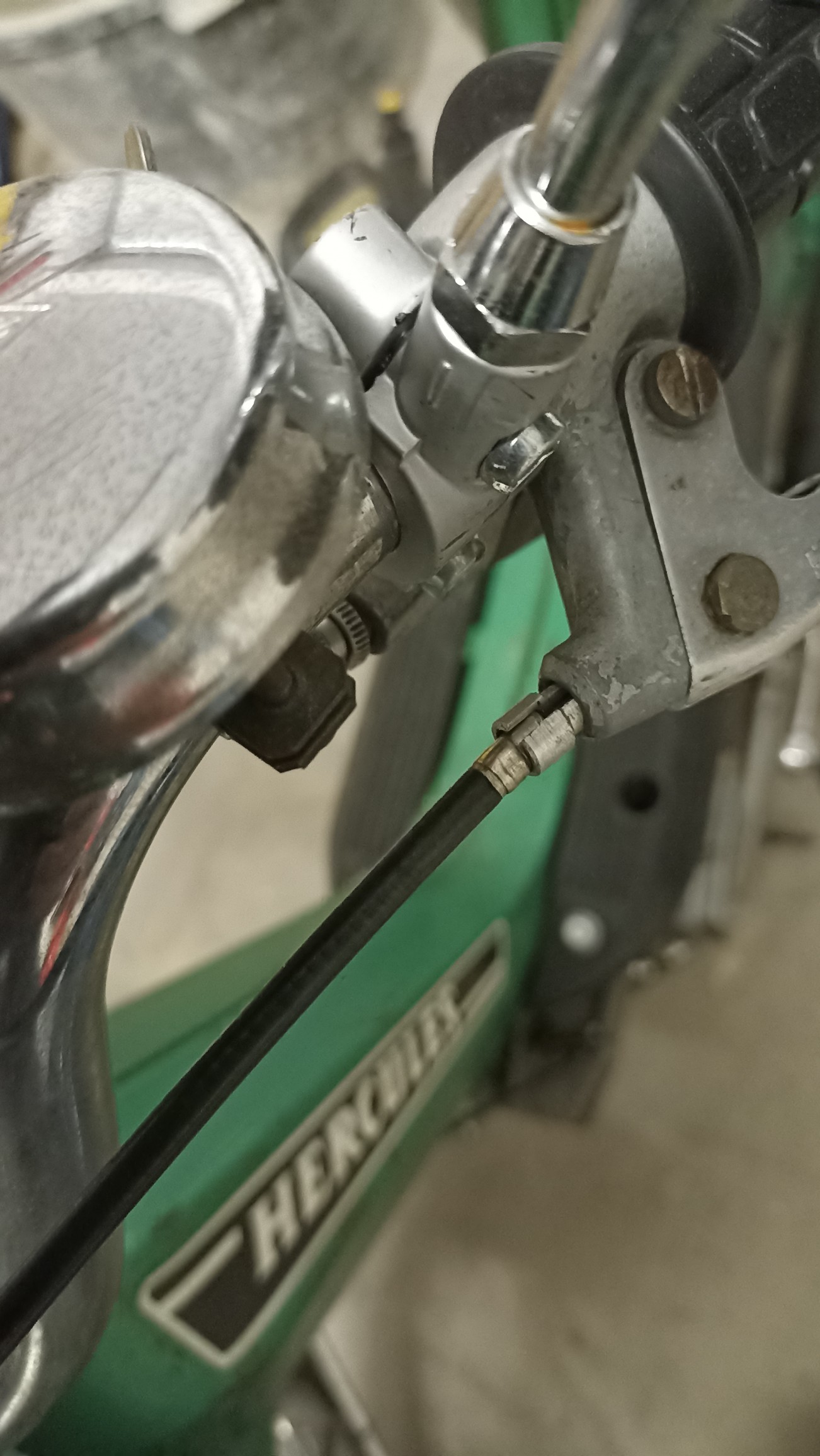

Bei der P1 ist da keine Stellschraube an den Griffen für die Bremsen. Die Stellschrauben sitzen bei den Trommeln (heißt natürlich nicht das man keine hinbauen könnte)
Bei dem Moped hatte ich hinten aber den Nippel bereits verlötet. Als ich eine nagelneue Bremse gefunden hab war der Zug etwas aus dem Stellbereich (warum auch immer) um ihn nicht neu zu verlöten hab ich mit der Buchse gearbeitet.
Der Versteller im Link (Pos.25) ist nur in der Startkupplung der M4 verbaut da man beim innenliegenden Kupplungshebel unten keinen Einsteller hat.
Bei den Zügen sieht man das alle ab Werk nur einen Nippel haben außer der Schaltzug.

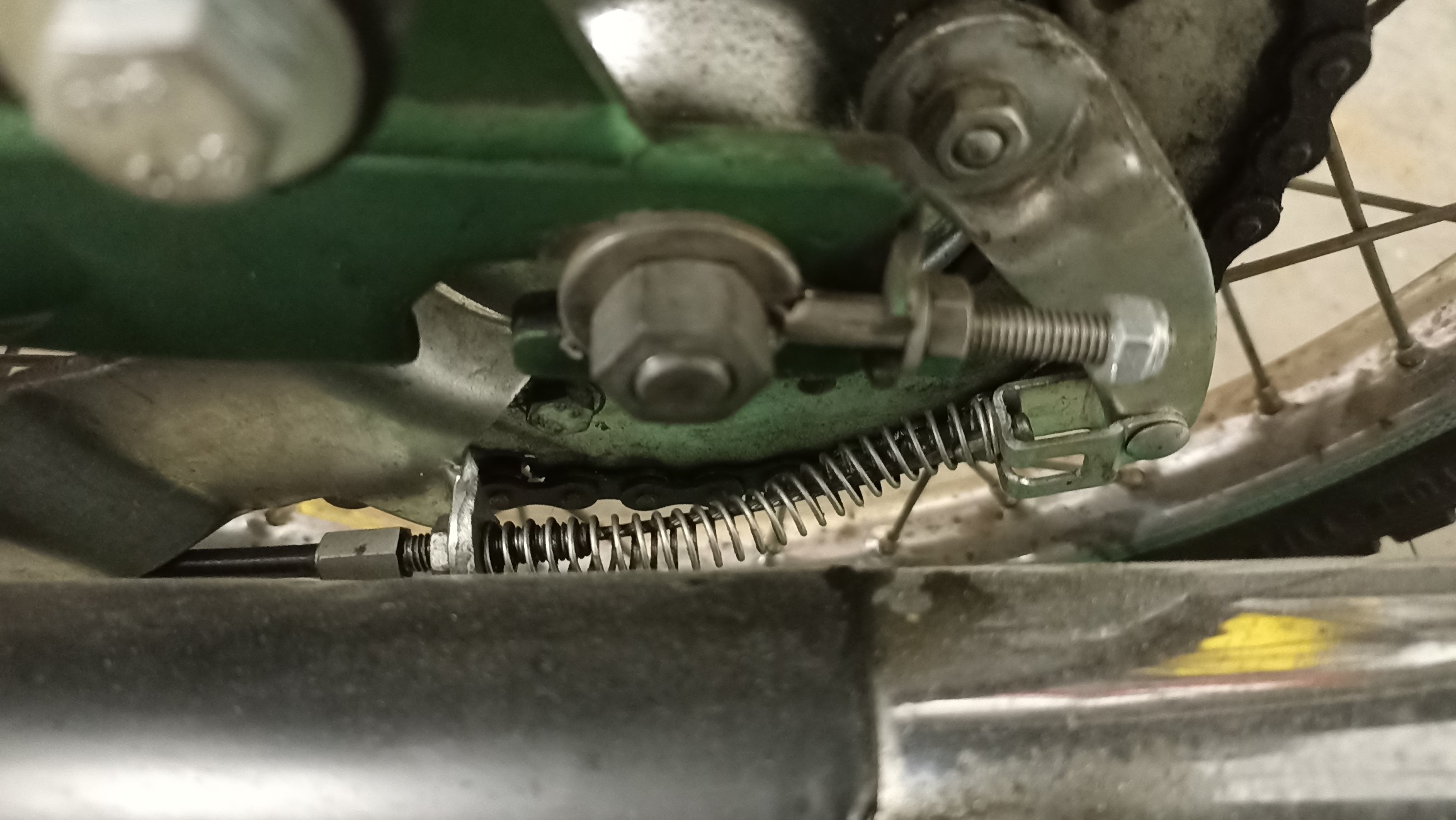

Bei meiner neuen Bremse ist der Zug anders befestigt. Da müssen dann oben und unten Nippel fest sein.
Die Feder hab ich zusätzlich damit die Bremsen sicher wieder auf gehen. Blieben vorher schon mal hängen (Popeye halt) trotz neuer Beläge
