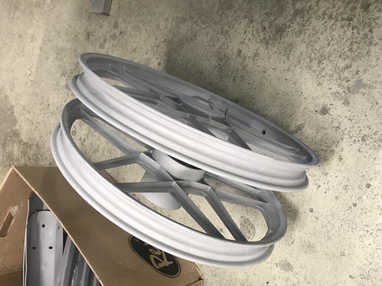

Hab meine gerade beim Lackieren
Erst sandstrahlen dann Lackieren. Ich wollte sie nicht Pulver beschichten lassen
